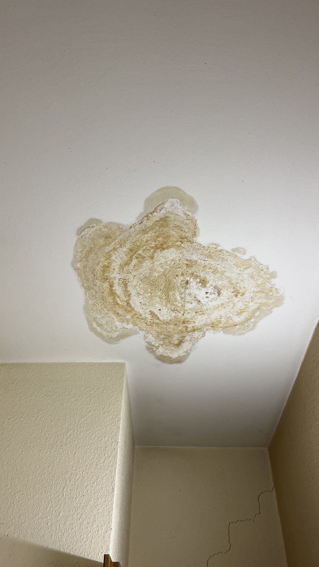

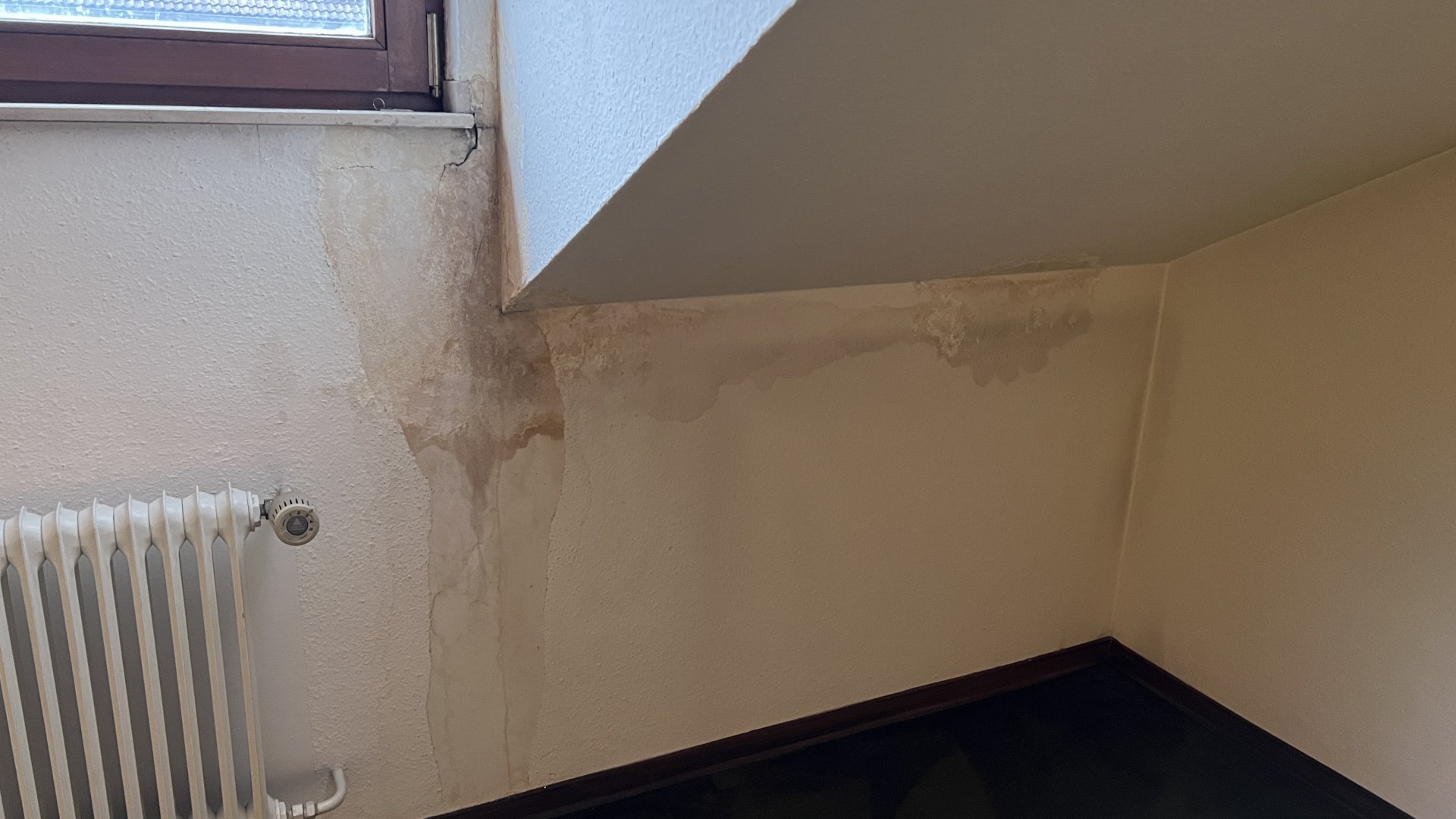

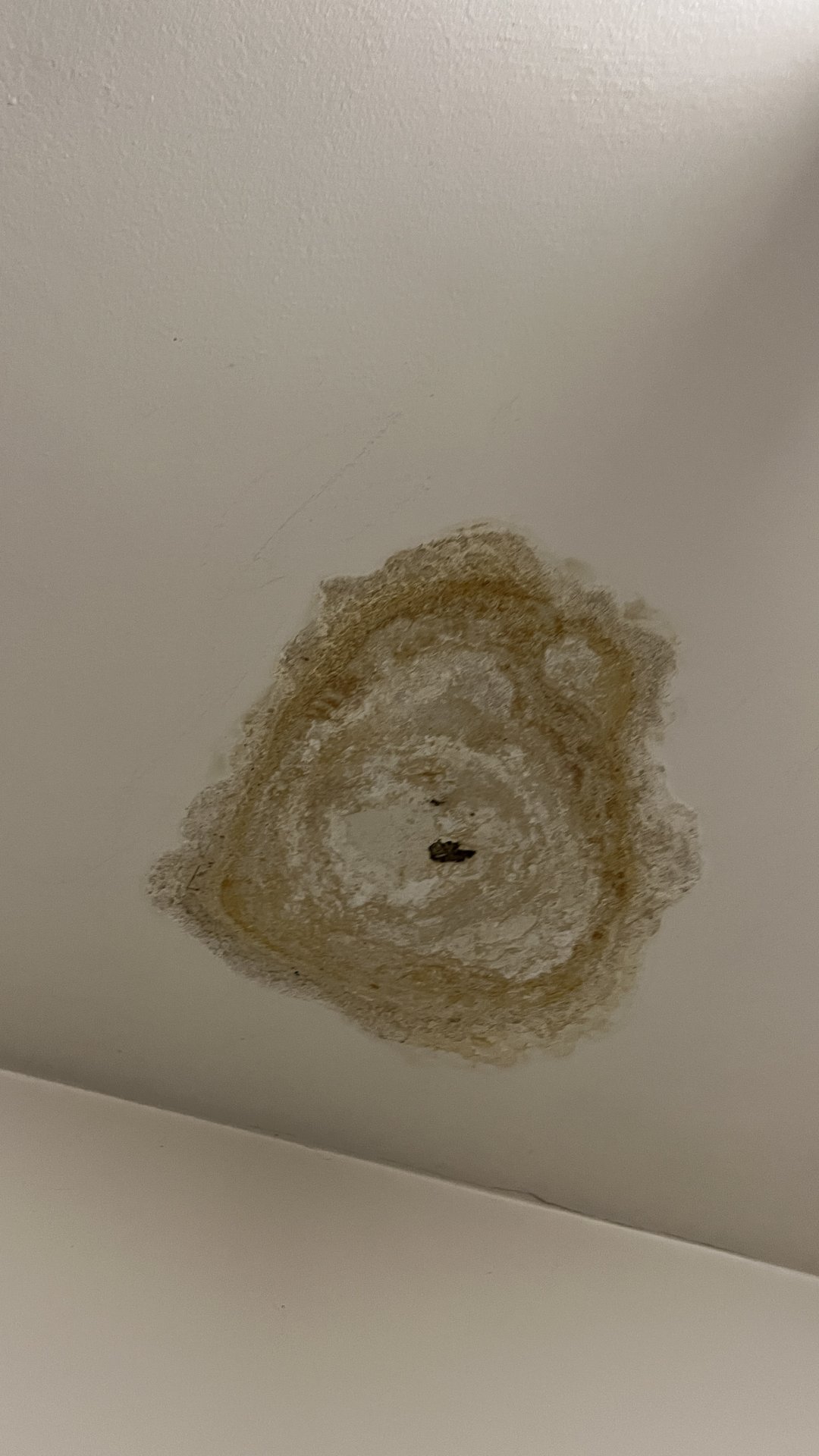

    Guten Morgen zusammen,
    meine Frau und ich sind kurz davor ein Reihenmittelhaus (das uns sehr gefällt) zu kaufen.
    Vor ein paar Monaten ist wohl die Dachentlüftung aufgrund eines Sturms abgefallen und daraufhin haben sich die folgenden Schäden ereignet.
    Der Schaden soll wohl laut dem Makler vom Dachdecker behoben worden sein, mir stellt sich nun die Frage ob ich denn hier ohne weitere Bedenken die Decken und Wände neu verputzen lass kann oder sollte ich hier noch weitere Schritte bedenken?
    Die Stelle im 3.Bild konnte ich selbst mit dem Brennenstuhl Feuchtigkeits-Detector messen und der Wert war bei 2,6% was wohl laut Skala als trocken gelten soll.
    Wie zuverlässig das Gerät arbeitet kann ich leider nicht einschätzen.

    Hallo Jap
    Der eine sagt so und der andere so.
    Der eine sagt, lass das den Maler in Ordnung bringen und gut ist es .
    Der andere sagt Dach prüfen, Dämmung prüfen, und alles austauschen, was Feuchteschäden hat.Schimmelgefahr ! Ihr müsst da auch für euch entscheiden, welchen Aufwand ihr betreiben wollt
    Wichtig ist zu wissen, was war undicht und ist es jetzt wirklich auch wieder dicht. Kennt ihr den Dachdecker ? Könnt ihr den fragen ? Gibt es eine Rechnung der Reparatur, aus der man sehen kann, was und wie ? Oder war es ein Hausmeisterdienst mit einer Tube Silikon ?
    Versucht das mal rauszubekommen
    Wie lang ist der Schaden her, wie lang ist das Dach jetzt wieder dicht ?
    Sind das alles Trockenbauplatten an Decke und Kniestock ?

    Wenn das Haus ansonsten passt. Bei der Verhandlung des Verkaufspreises sollte man dies berücksichtigen. Oder im Kaufvertrag den reparierten Schaden aufnehmen mit Anmeldung der Kosten Übernahme falls die Reparatur erfolglos war.
    Was sagt denn der Bausachverständige dazu?

    @Tilo das ist ein guter Ansatz das mit dem Dachdenker dem gehe ich mal nach. Leider bin ich mir da nicht sicher mit den Trockenbauplatten, werde den aber in meinem zweiten Besichtigungstermin nachgehen..
    @hanghaus2000 einen Bausachverständigen haben wir bis jetzt noch nicht hinzugezogen, ist denke ich aber mal eine super gute Investition. Hoffe nur das ich jetzt noch vor den Feiertagen einen spontan zu greifen bekomme ansonsten müsste ich etwas Zeit schinden. Der zweite Termin soll eigentlich kommende Woche stattfinden.
