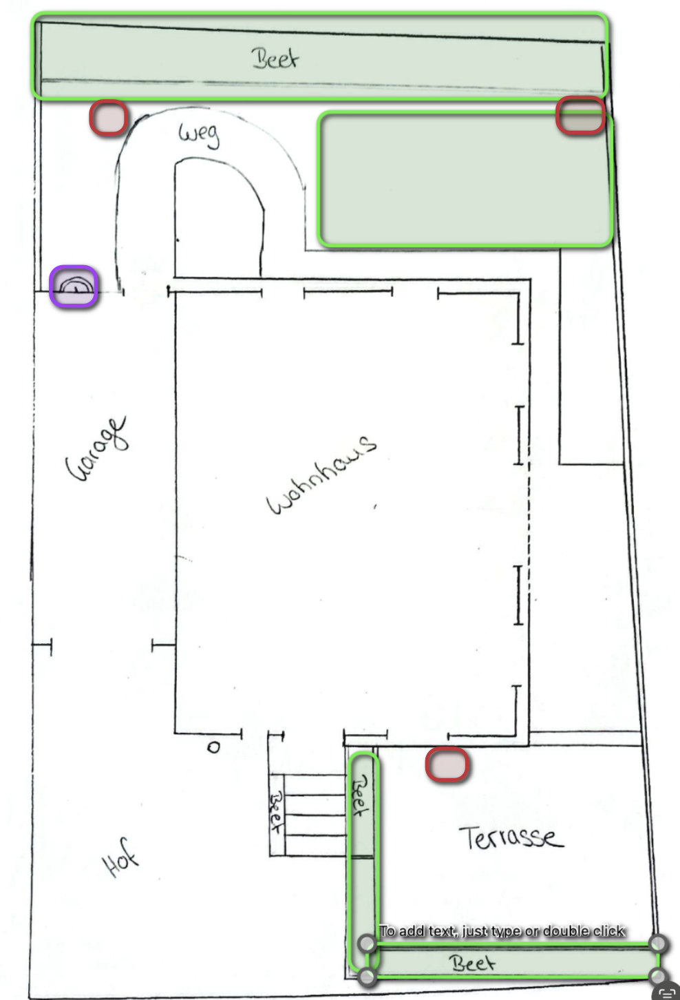

    ich bin gerade bei der Planung meines Gartens und möchte hierbei ein Smart Home Bewässerungssystem, das sich in meine Smart Home App "Home Assistant" integrieren lässt.
    So ist der Plan:
    - In grün die Bereiche, die ich per Smart Home bewässern möchte
    - In rot möchte ich einen Wasserhahn
    - violett: meine Hauptleitung
    Nach meiner Recherche bietet sich das System von "Rainbird" wohl ganz gut an.
    Hier geht dann von der Hauptleitung eine Leitung in einen Verteilerkasten, der magnetische Ventile enthält.
    Von den Ventilen gehen die Wasserschläuche dann zu den jeweiligen Zonen der Bewässerung:
    1. Beet oben
    2. Rasensprenkler (oben)
    3. Beet unten
    Das Anschließen der roten roten Punkte (also meine Wasseranschlüsse) stelle ich mir so vor, dass ich von der Hauptleitung eine Wasserleitung lege, die dann die roten Bereiche mit Wasser versorgt.
    D.h. also
    Hauptleitung:
    -> T-Stück für:
    1. Bewässerung (Verteilerkasten) (in grün)
    2. Weitere Wasserhähne (rote Punkte)
    Wenn ich das dann aber richtig verstehe, muss ich 2 Wasserschläuche zur Terrasse ziehen (1x Bewässerung, 1x für weitere Wasserleitung).
    Stimmt mein Vorgehen so?
    Oder gibt es andere Möglichkeiten, in dem ich mir bspw. das Rainbird System spare?
    Eine andere Alternative wäre glaube ich auch noch sowas: Sonoff Bewässerung
    Für die Bewässerung bräuchte ich dann 3 Stück von denen?
    2x oben
    1x unten
    -> Das hätte dann den Vorteil, dass ich nach unten (Terrasse) nur eine Wasserleitung ziehen müsste?
    Ist mein Verständnis so korrekt?
    Kann mir jemand Tipps geben?
