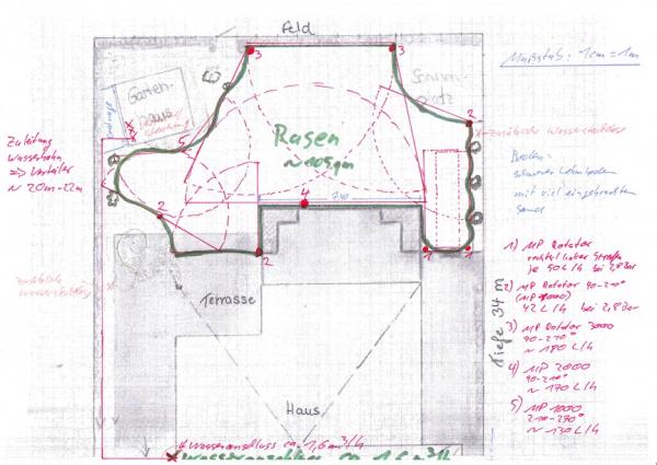

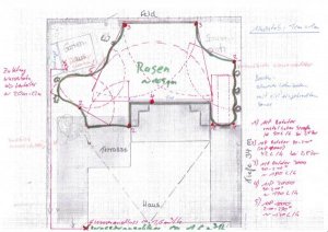

    Ich lege gerade den Garten neu an und will künftig den Rasen mit Versenkregnern bewässern.
    Meine Wahl ist bisher auf die Hunter MP Rotoren in Kombination mit dem Standrohrregner PRS40 (mit Druckbegrenzer 2,8 Bar) gefallen (es sei denn hier ergibt sich noch eine bessere Option).
    Wasseranschluss
    Anschluss erfolgt an einen Außenwasserhahn der den Eimer in etwa 22 Sek. füllt also ca. 1,6 Kubikmeter Wasser in der Stunde liefert.
    Der Hausanschluss ist per Druckminderer auf 4 Bar eingestellt, die in etwa auch am Außenwasserhahn anliegen dürften.
    Der Durchmesser der Leitung zum Außenwasserhahn ist mir nicht bekannt, dürfte aber 3/4 Zoll nicht überschreiten.
    Anzahl Regner und Wasserbedarf
    Der Rasen ist etwa 105qm groß (ich weiß, geht auch mit Schlauch oder Gießkanne ). Vorgesehen habe ich etwa 9 Regner welche zusammen etwa einen Kubikmeter Wasser in Stunde benötigen.
    Leitungslängen
    Die Zuleitung vom Wasserhahn zum Verteiler im Gartenhaus wird etwa 22m lang sein. Vom Verteiler aus schließt sich ein ca. 44m langer Stran an, an welchenm die Regner angeschlossen werden sollen.
    Zur Übersicht habe ich eine Skizze hochgeladen:
    Meine Fragen:
    1. Welche Rohrdurchmesser muss ich wählen?
    2. Macht es überhaupt Sinn, nach dem Wasserhahn einen größeres Rohr als 25mm zu nehmen, der Druck müsste doch von 3/4 Zoll hausseitig auf z. B. 1 Zoll gartenseitigt abfallen? Das wär dann doch sinnlos?
    3. Kann ich durchgehend ein 3/4 Zoll Rohr (25mm) nehmen und kommt dann bei den Regnern noch je die erforderlichen 2,8 Bar an?
    4. Woher weiß ich, wie groß der Druckverlust über die Leitungslänge und an den Regnern sein wird?
    Dank vorab...
