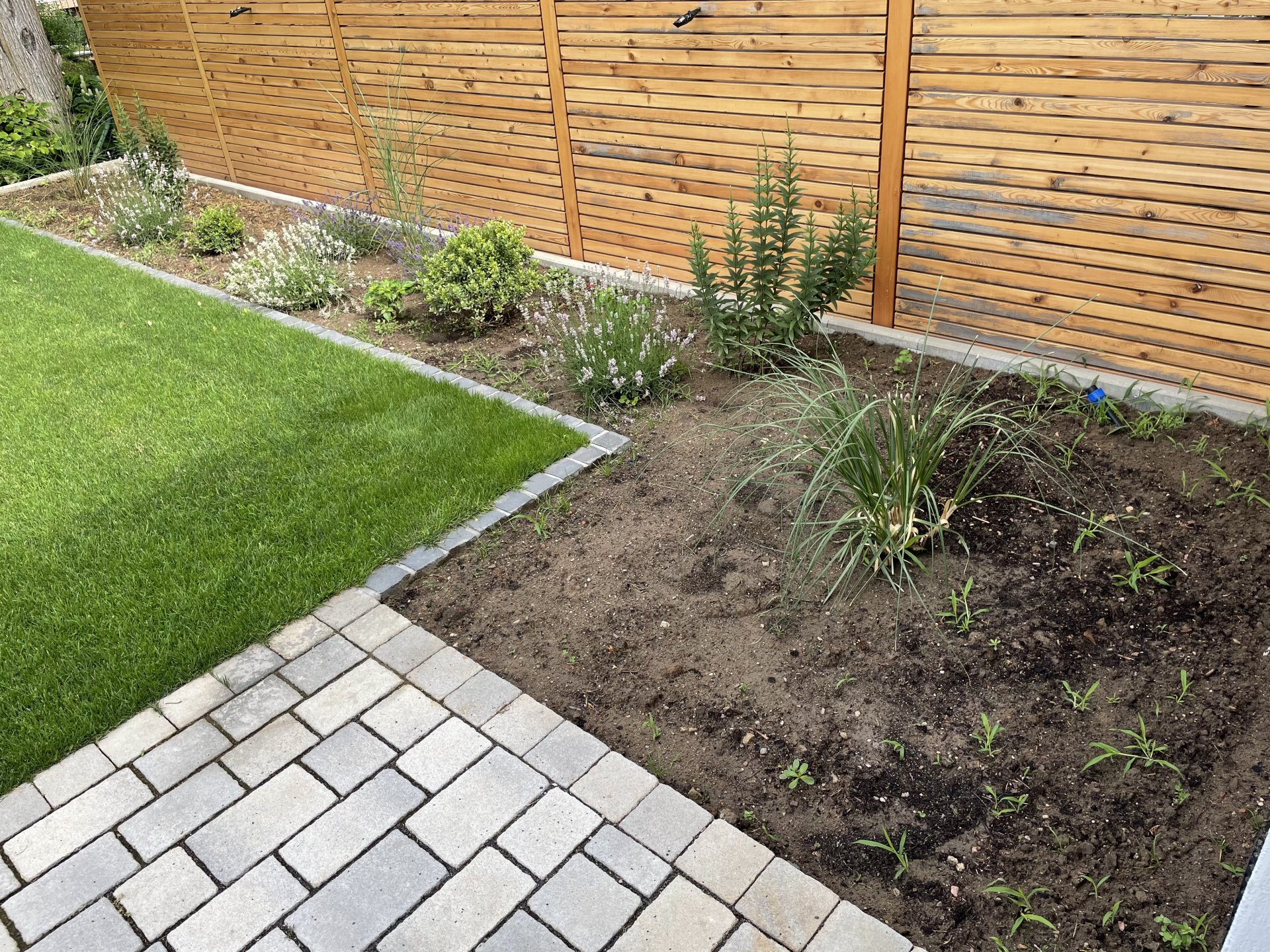

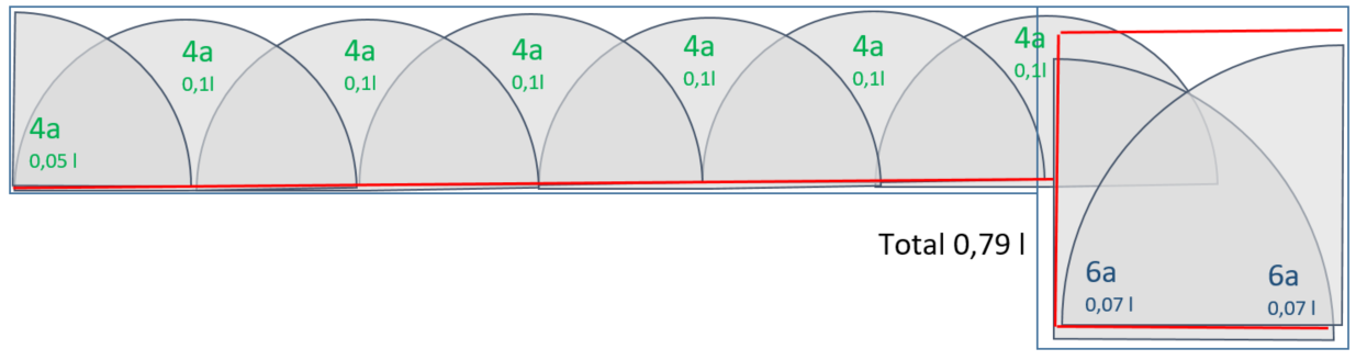

    6BF99EB7-F967-4F51-A5DB-549761892A5C.jpeg 75D5B6B7-7156-4A97-B7C8-632C5E590345.png Moin Experten,
    ich habe letztes Jahr meinen Außenanlage neu gestaltet und eine Bewässerungsanlage installiert. Jetzt habe ich noch das Beet (siehe Bild), welches ich gerne noch vollautomatisch bewässern möchte.
    Mein Plan war von der Firma Hxxxxx die druckreduzierten Sprühdüsengehäuse + Sprühdüsen zu installieren.
    Was meint ihr? Passt das oder seht ihr Verbesserungsmöglichkeiten?

    Die kleinste Sprühdüse, die ich bei "Hxxxxx" finde, hat einen Radius von 1,2m. Wenn die Perspektive hier nicht arg täusch, bekommt dein Sichtschutz dann im Bodenbereich immer schön Wasser ab. Das Beet bietet sich doch für einen Perlschlauch geradezu an...?

    Guter Einwand!
    Allerdings kann man die Wurfweite um 20% reduzieren, somit hätte ich dann keine Probleme.
    Einen Perlschlauch wollte ich eigentlich nicht verwenden, da ich dann die Pumpe so lange laufen lassen müsste.

    Ich hab bei mir eine Gardena mit Druckschalter, die befüllt das Ausdehnungsgefäß nur, wenn der Druck unter ein bestimmtes Limit gefallen ist. Wenn nur der Perlschlauch dran ist, läuft die so alle 5 bis 10 Minuten einmal kurz an und gibt dann wieder Ruhe.
    Ansonsten würde ich den Sichtschutz aber trotzdem im unteren Bereich schützen (z.B. eine Noppenbahn davor vergraben), denn selbst, wenn das Wasser nicht direkt dran spritzt, hast du noch Probleme mit aufgewirbeltem Dreck.

    Also bei 9 (!) Sprühdüsen in so einem kleinen Beet, und dazu dass man bedenken muss, dass die Pflanzen ja noch grösser werden, und dann wieder Fläche nicht bewässert wird, würde ich auch ganz klar zum Bewässerungsschlauch raten.
    Es sei denn man kann die Beregner der Rasenfläche ausweiten, und das Beet mit giessen...

    Ja, da könntest du recht haben. Den Dreck möchte ich nicht unbedingt jedes mal abkehren müssen

    Die Beregner des Rasens kann ich nicht noch für das Beet verwenden.
    Vielleicht sollte ich mit mal wirklich Gedanken über ein PERL- oder Tropfschlauch machen…
