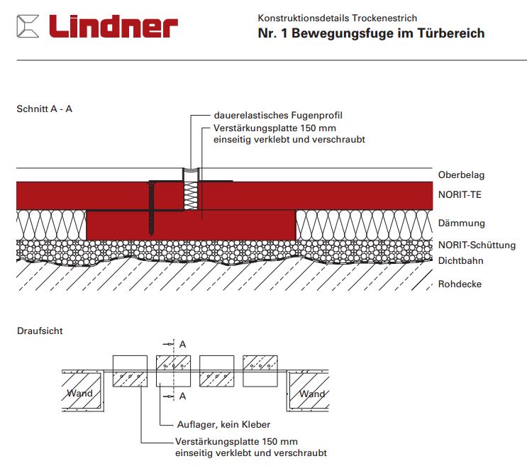

    ich möchte gerne zwei angrenzende Räume mit Norit Trockenestrich belegen.
    Der Hersteller hat in den Konstruktionsdetails nun eine Zeichnung für eine Bewegungsfuge im Türbereich.
    Leider schweigen sich die Verarbeitungshinweise darüber aus und ich werde nicht 100%ig schlau daraus.
    Meine Fragen:
    1) Geht das Fugenprofil bis runter auf die Verstärkungsplatte oder ist zwischen den Estrichplatten Luft?
    2) "Verstärkungeplatte 150 mm", was kann man sich darunter vorstellen? Sind das quadratisch zugeschnittene Estrichplatten?
