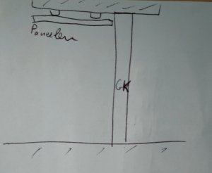

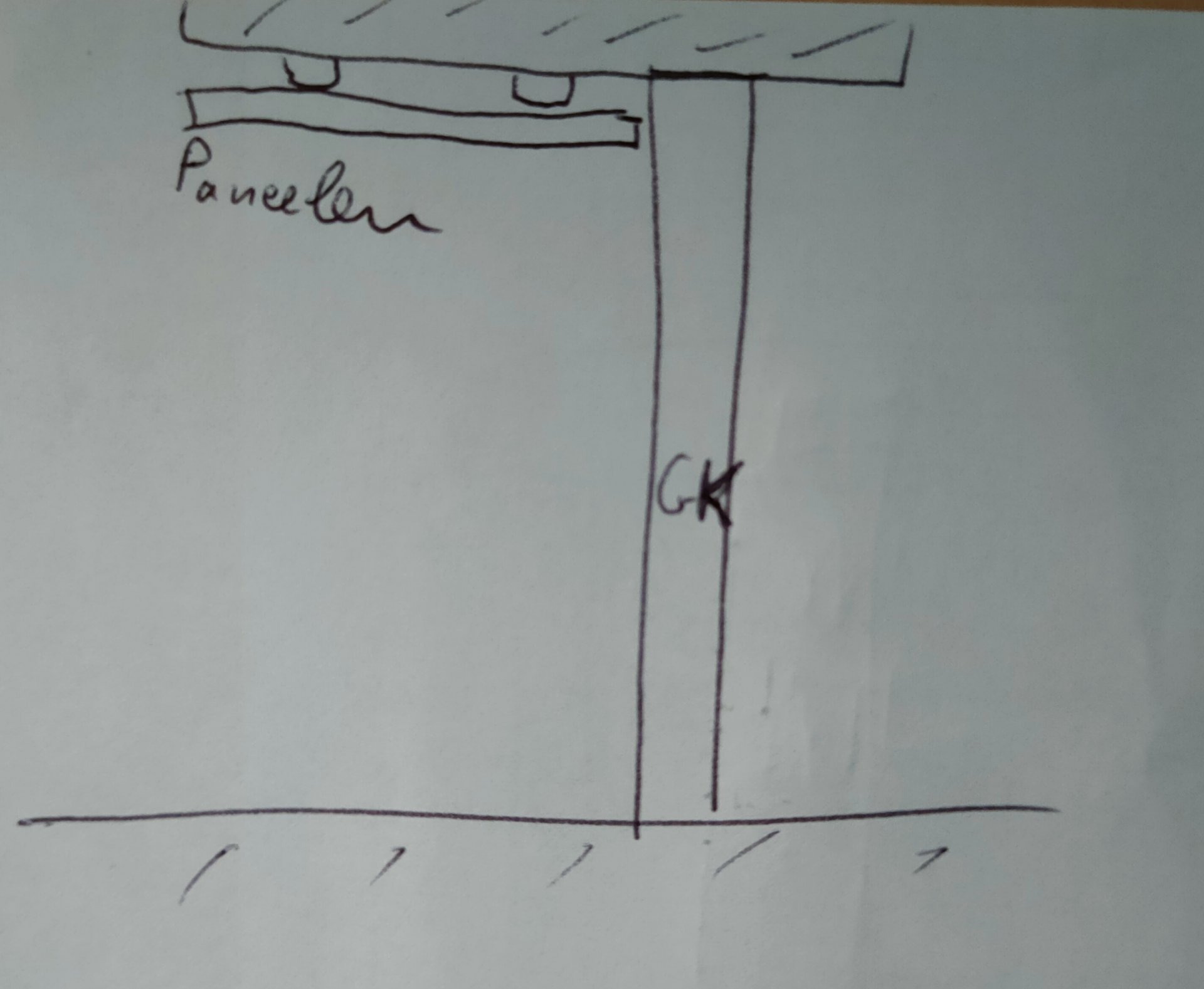

    Hi Leute,
    wie bekommt man einen sauberen Anschluss zwischen GK-Wand und Holzdecke hin, ohne 100 Laufmeter Schattenprofile erwerben zu müssen?
    Ich habe eine Holzpaneelen-Verkleidung sowohl an Decke als auch an einer Dachschräge.
    Meine Trockenbauwand stößt daher sowohl im 90° als auch 45° Winkel auf die Paneelen, sobald sie wieder montiert sind.
    Wie bekomme ich hier eine saubere Bewegungsfuge hin?
    Einfach die Paneelen anstoßen lassen und die Lücke mit Acryl ausspritzen wird ja angfristig nicht genügen.
    Aber dafür jetzt 100m Protektor-Profile kaufen ist halt auch irgendwie...
    Offenbar scheint es da nichts für 5-10m zum käuflichen Erwerb zu geben.
    Ich überlege schon, einfach eine Holz-Deckenleiste auf die Fuge zwischen Holzpaneele und GK-Wand zu kleben.
    Habt ihr eine bessere Idee oder einen Tipp?
    Danke

    Trennfix aufs Holz kleben, ranspachteln, abschneiden.
    Trennfix ist ein Silikonpapier mit Klebestreifen. Nachdem Gips nicht auf Silikon haftet, hat man Holz und Gips perfekt getrennt und es sieht prima aus.
    Wenn aber eine Bewegungsfuge wichtig ist bleibt dir nichts anderes übrig als entsprechende Produkte z.B. von Protektor zu kaufen und zu verarbeiten.

    Klar, normalerweise bei GK-Wandanschlüssen nehme ich Trennfix.
    Aber hier geht die GK-Wand komplett bis zur Decke, danach stoßen seitlich die Holzpaneelen an die GK Wand.
    Da kann ich also gar nichts spacheln.
    Oder würdest du hier die GK an der Stoßstelle mit den Paneelen anfarsen, um eine Spachtelkante zu haben?

    Da müsstest du eigentlich die selbe Regel wie bei einem Parkett anwenden.
    min. 2mm / Meter Holz Randfuge.
    Schattenfuge wäre wohl am sinnvollsten.

    Bevor ich die Skizze gesehen habe, dachte ich eigentlich an was anderes bei deiner Frage, aber egal.
    Wenn die Holzdecke nur optischen Zwecken dient, würde die Holzdecke erstmal "grob" montieren und am Ende den genauen Abstand zur Wand makieren und mit einer Schattenfugensäge o.ä. einen sauberen Schnitt machen. So hast du eine gleichmäßige Fuge und alles sieht sauber aus. Im Idealfall kann man die Fuge vorher noch mit einer Leiste hinterlegen, die an der Wand befestigt ist, jedoch nicht mit der Decke, so hast du gleich noch deine Bewegungsfuge sauber verdeckt.

    Meine Eltern haben so eine Holzdecke. Da wurde am Rand umlaufend eine Holzeckleiste montiert. Sieht prima aus.
    So würde ich es vermutlich auch machen.
    Für Parkett gibt es Leistenclips bei denen man nichts mehr bohren / schrauben muss. Villeicht gibt es sowas auch schon für Holzrandleisten an der Decke.
