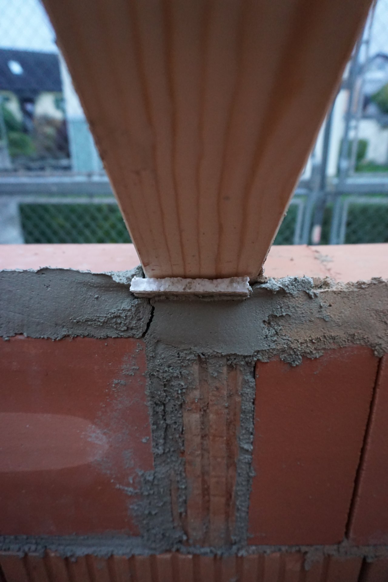

    bei unserem Neubau wurden die Lücken zwischen den Sparren an der Fußpfette mit U-Schalen aus Zielgel ausgemauert - also von oben mit der Öffnung nach unten aufgesetzt.
    Meine Fragen:
    Zwischen den Steinen und den Sparren ist keine Luft. Kann es sein, dass wenn das Holt anfängt zu arbeiten, die Steine sich bei den Kräften einfach lösen und es dann Risse im Putz gibt?
    Müsste man nicht zwischen den Sparren und den Steinen der Ausmauerung etwas Platz lassen und ggf. mit flachem Dämmmaterial (Styropor oder Styrodur) füllen, so dass sich die Sparren etwas bewegen können?

    Bei dem Bild kann ich oben und unten nicht eindeutig erkennen.
    Aber mir ist nicht wohl, wenn Holz ohne Notwendigkeit in Steine eingemauert wird.
    Wenn es offen ist, zumindest an den Seiten, kann es immer wieder austrocknen.

    nein kein Problem solange der Sparren im trocknen ist ,
    wenn das Dach drauf ist kommt auch keine Feuchtigkeit mehr dran.

    Wir hatten ähnliches Problem. Bei uns wurden die "Lücken" zwischen Sparren und Stein mit Bauschaum verschlossen.
    Unser Bausachverständiger schreibt dazu:
    Der Bauschaum zwischen Sparren ist zu entfernen, Porenbetonsteine mit einer Fuge >5mm sind auszusetzen.
    Die Fugen zum Holz sind trocken, ohne Mörtel, auszuführen und mit vorkomprimierten diffusionsoffenen Fugenbändern winddicht zu schließen.
    Auf deinem Foto sieht der Abstand sehr gering aus. Normalerweise macht man dies beim Mauern. Wie ich auch sehen, mauerst du mit Ziegeln und nicht mit Porenbeton. D.h. die Wand wird sicher mehrschalig und die Winddichtheit dann vermutlich mit der Dämmung davor erreicht.

    Aber wenn doch Wasser auf den Ziegel tropft, wird er es nach innen weitereichen und der Ziegel wird außen völlig trocken und unschuldig erscheinen. Innen ist es dann anders aber nicht sichtbar und prüfbar.

    ja wenn, wenn...
    es gibt wichtigeres am Bau als über eine Ausmauerung zu Diskutieren
    wir haben das so in etwa schon über 40 Jahre ohne Probleme gemacht.
    im Gegenteil, die Sparren schrumpfen wegen der ständigen Trockenheit im DG
    ein Paar Tropfen Wasser spielen da keine "Geige"

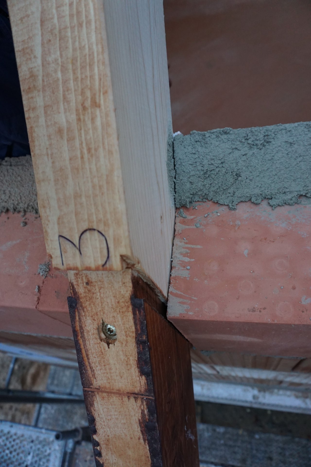

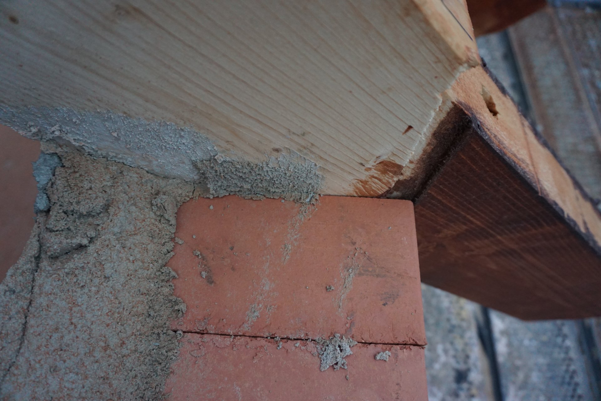

    uns wurde heute erklärt, dass die Sparren unten mit der Fußpfette verschraubt wurden (stimmt) und oben drauf noch Untersichtschalungsbretter und das Doch kommen, also vernagelt. Die Sparren sollen sich also weder unten noch oben wegbewegen und demnach nicht verdrehen können. Außerdem soll es sich um KVH (Konstruktionsvollholz) handeln, dass sich weniger verdrehen soll.
    Nur wenn sich alle Sparren gleichzeitig in dieselbe Richtung verdrehen gäbe es ein Problem.
    Wasser sollte die Sparren an sich nicht mehr erreichen bei 40 cm Dachüberstand, Unterspannbahn und Ziegeln oben drüber. Von außen kommt noch der Vollwärmeschutz und Putz drauf.
    Habt Ihr noch weitere Erfahrungen?
