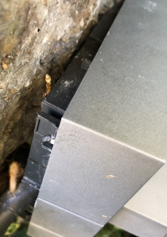

    Guten Abend, die Lampen im Aissenbereich, die durch Bewegubgsmelder gesteuert sind, brennen dauerhaft. Das letzte mal als wir das Problem hatten, kam der Elektriker und baute den Bewegungsmelder, den er damals installiert hatte, ab und tauschte ihn aus gegen Busch Jäger Wächter 200 masterline.
    Jetzt nach einem Jahr brennen die Lampen wieder durchgehend.
    Jetzt habe ich den bewegubgsmelder mir genauer angesehen (hängt im Freien) und gesehen, dass die aussenverkleidubg auf einer Seite gar nicht einrasten kann, weil dort das Kabel gelegt ist... dementsprechend sieht es im inneren des Gehäuses aus: dreck, Spuren von Wasser etc
    Darf das sein? Muss man die nicht so verbauen, dass das Gehäuse auch einrasten kann ?

    Die werden i.d.R. von hinten angeschlossen. D.h., Kabel wird von hinten zugeführt. Das Gehäuse hat ja seitlich keine Aussparung. Oder ist der „Deckel“ um 180 Grad gedreht? Eher nicht. Normal gibts doch nur eine passende Position.
    Und klar muss das Gehäuse schließen. Alles andere ist Murx und IP44 rückt in weite Ferne.
    Schon mal nen Blick in die Montageanleitung geworfen?
    Zeig das Teil mal Gesamt und offen.

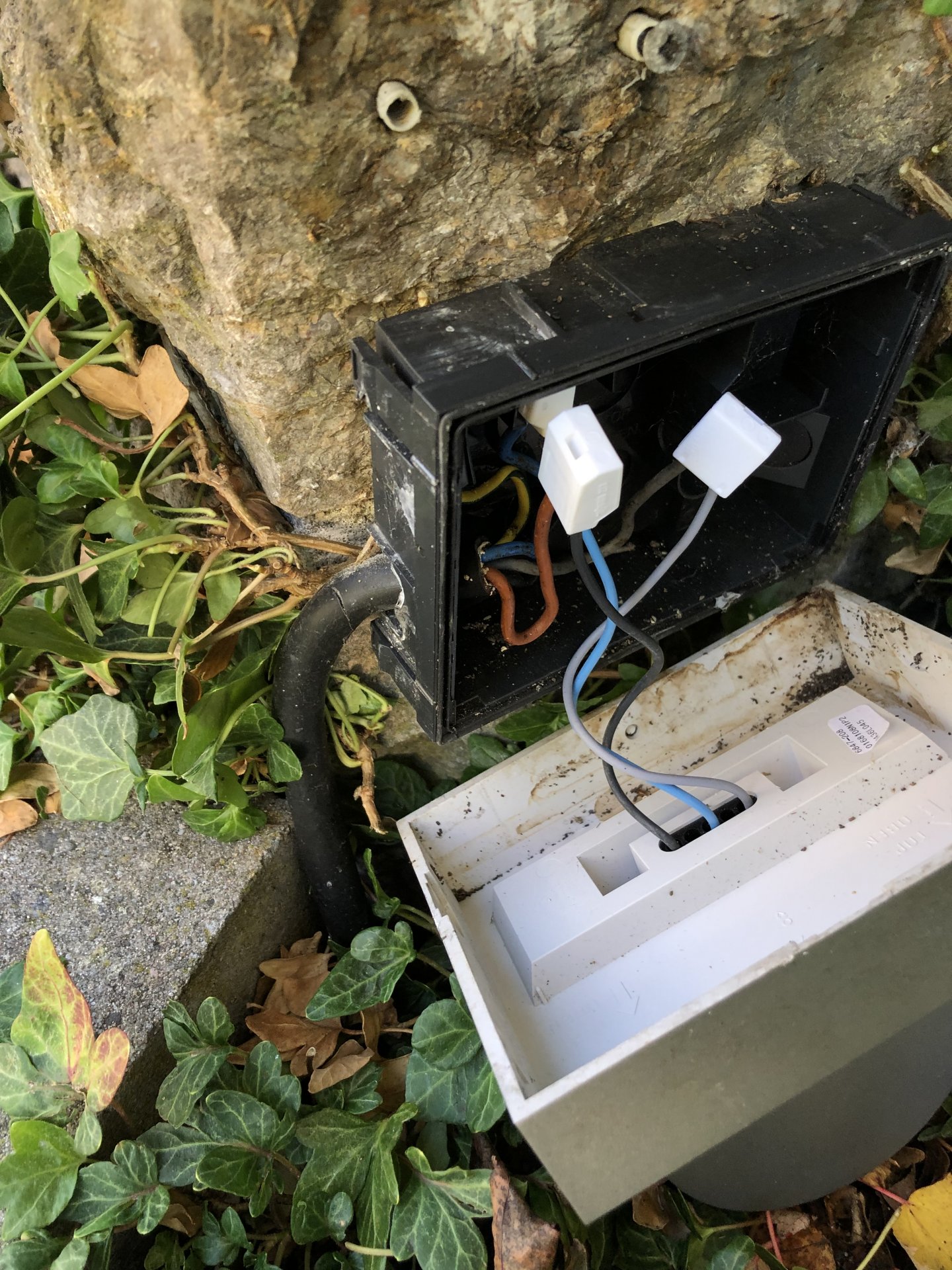

    Alles nicht so tragisch, wie ich zuerst dachte. Die Elektronik befindet sich ja im vorderen Teil.
    Man sieht doch aber auf dem zweiten Bild die für die Zuführung der Leitung mögliche Aussparung am Rand. Ausclipsen oder Loch rein schneiden (von innen) und fertig.
    Nochmal: Blick in die Installationsanleitung geworfen? Dort ist alles bebildert!

    Ich Danke dir für die Antwort.
    Ich werde in Internet suchen.
    Der Elektriker, der das Teil verbaut hat, hat mir nichts ausgehändigt. Ich werde ihn aber definitiv kommen lassen und ihn um die Korrektur bitten. Den Vorschlag, das einfach rauszuklipsen werde ich ihm weiterleiten. Dass er als Meister darauf nicht kommt, ist schon verwunderlich

    Die Fehlersuche könnte etwas komplexer werden ,wenn es der Melder nicht sein sollte.
    Außerdem fehlt dem Fragesteller die nötige Praxiserfahrung , Fachwissen, Gefahrenbeurteilung usw.
    Wenn es ein offizieller Auftrag war gibt es ja wohl eine Gewährleistung.

    Das Ausbrechen der Leitungseinführung bekommt er ja noch vielleicht hin .
    Mit "komplex" war die Fehlersuche nach der Ursache für das Dauerlicht gemeint...
