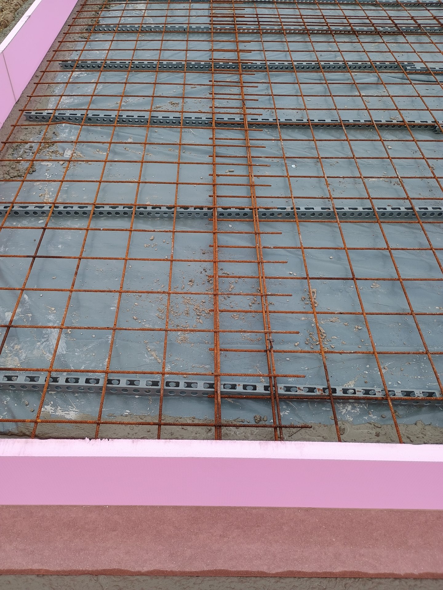

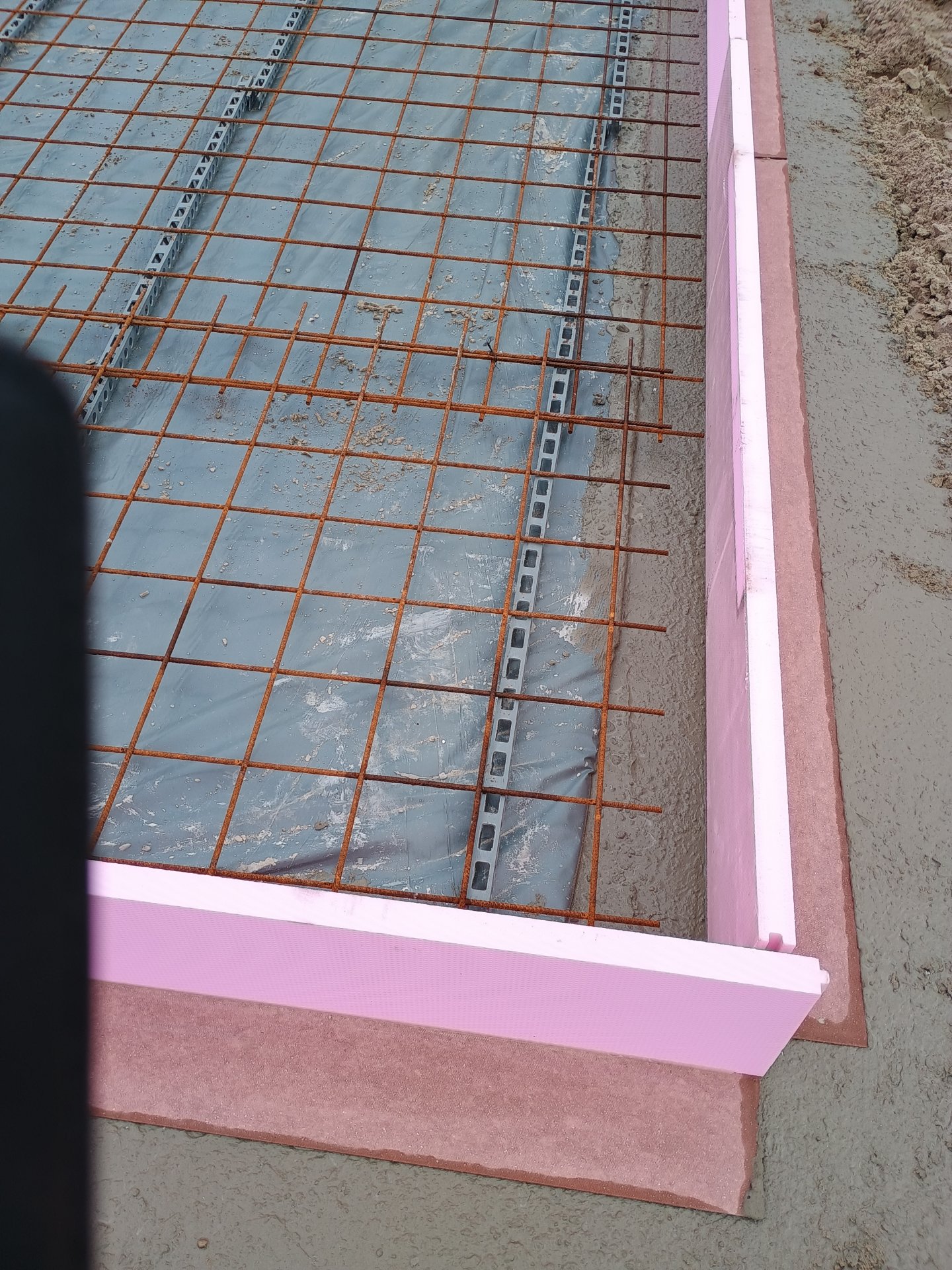

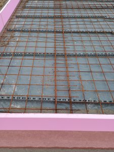

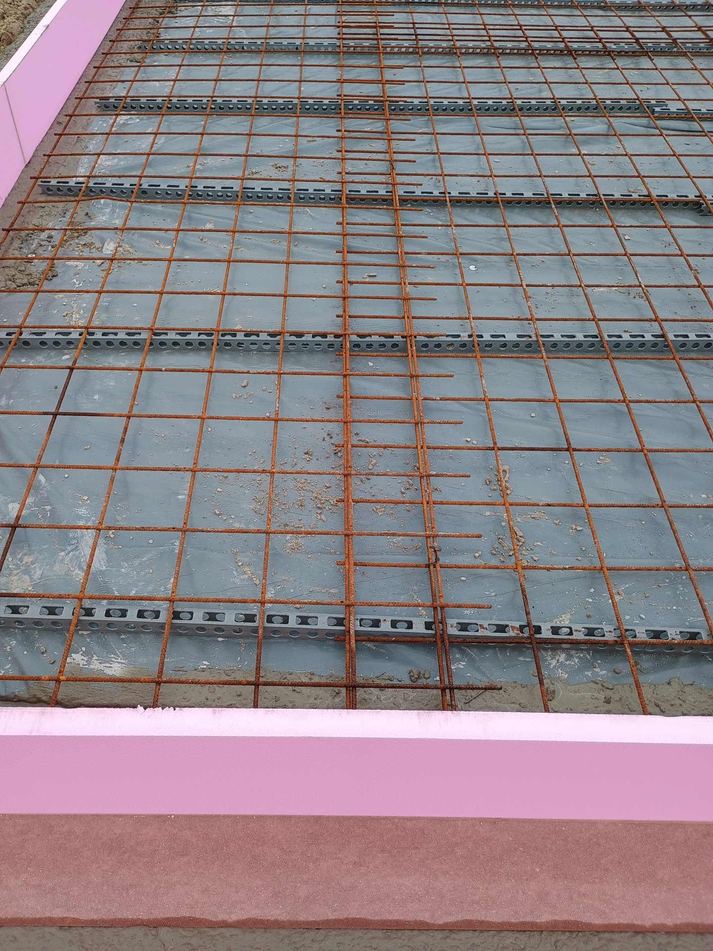

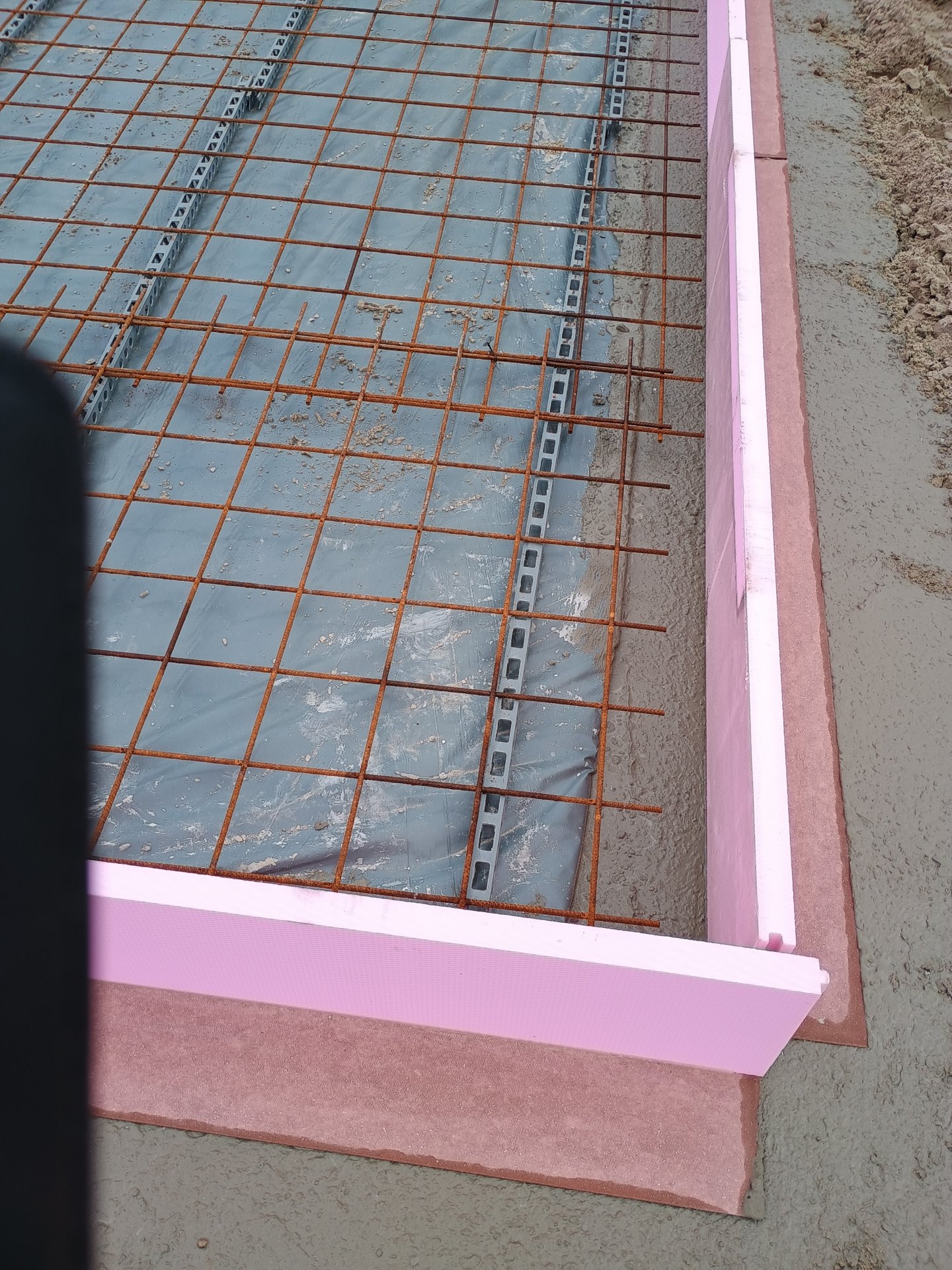

    Hallo. Unsere Sohlplatte wurde gestern gegossen. Der Bewehrungsplan sah eine Mattenuberlagerung von 40cm vor. Es lagen bei den Matten allerdings durchweg zwei Quadrate übereinander (maximal 30cm, kein Zollstock dabei) und bei der unteren Bewehrung in der letzten Reihe nur ein Quadrat (siehe Foto). Die Matten waren alle fertig zugeschnitten und wurden einfach nur hingelegt. Ist das normal so, dass man dem Bewehrungsplan nicht folgt, was die Überlappung angeht? Habe damit keine Erfahrung. Es wurde zudem eine Anschlussbewehrung an die Frostschürze gesetzt. Die Stäbe dafür wurden aber in die rechte und nicht in die linke Seite der Sohlplatte gesetzt, wie es der Bewehrungsplan vorsah. Da durch die Anschlussbewehrung primär eine Aussteifung der Sohlplatte bewirkt werden soll, sollte das aber nicht von statischer Relevanz sein, oder? Was haltet ihr vom Abstand der Bewehrung zum xps auf dem zweiten Bild? Angegeben waren eigentlich 3,5cm. Hätte gerne alles mit dem Bauleiter besprochen. Der kam leider nicht, stattdessen kam der Beton. IMG_20240226_123651887.jpg

    Es wurden die falschen Abstandshalter verwendet, für Bodenplatten nimmt man welche aus Faserzement.
    Die Fragen zur Bewehrung einfach dem Statiker schicken, der soll berechnen, ob das noch ok ist.

    Das passt wahrscheinlich gerade noch so.
    Wie meinst du dass , anstatt in näher in der inneren Seite der Frostschürze - nach aussen ? Vermutlich nur konstruktiv , insofern unproblematisch.
    Was hier generell etwas merkwürdig aussieht du hast nur eine Lage darin und Abwasser / Hausanschluss / Mehrsparteneinführung auch keine Zulage ersichtlich oder wurde Beton mit Zuschlag Stahlfaser eingebaut, XPS ohne Anker / Tannen ?Schreibe einmal die Abmessungen der PBL incl der Höhe hin .

    Können Sie einen Ausschnitt aus Bewehrungsplan hochladen?
    Die Drunterleisten sind schon geeignet wenn keine WU-Bauteil ist.
    Überlappung könnte durchaus reichen aber entspricht nicht den geforderten 40cm…

    Klingt so als ob normativ unterschiedliche MIndest-Betondeckungen vorgegeben sind.
    Wo?
    Den Bildern nach könnte eine Sauberkeitsschicht aus Beton verlegt sein und dann ist die Betondeckung jedenfalls nach unten eingehalten, oder?

    Das ist ein möglicher Aspekt der Kunststoff ausschließt , aber nicht generell auch bei WU Konstruktion zu einen Ausschluss von Kunststoffen zwangsläufig führt.
    Grundsätzlich in der Statik , es ist nicht abhängig von den verwendeten Dista , sofern diese die entsprechende Abstände erbringen und sofern der Planer keine weiteren Anforderungen stellt.
    Es wird sich um eine Frostschürze handeln , denn eine Folie wurde offensichtlich nur nicht im Randbereich verlegt, wie bemerkt diese eine Lage Bewehrung kommt mir sehr spartanisch vor.
