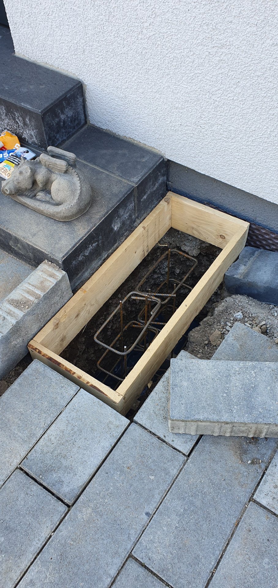

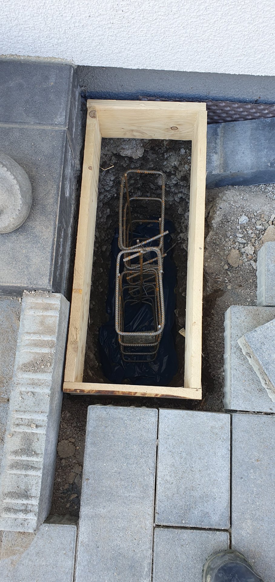

    Hallo ihr lieben Experten,
    ich habe mal wieder eine Frage!
    Mein geplantes Punktfundament habe ich soweit zum betonieren vorbereitet, sprich auch Bewehrt.
    Habe ich die Vewehrung (s. Bild) korrekt eingebaut? Wenn Nein, was wäre die Gefahr?
    Vielen lieben Dank vorab!
    Viele Grüße,
    Huba

    Das kommt darauf an wie es belastet wird - auf jeden Fall noch einige Eisen vertikal einbauen - horizontale Bügel sind eher nicht so zweckmäßig in diesem Zustand

    Moin,
    es sollen je zwei Ankerplatten (wahrscheinlich 100x100) für jeweils 2 V2A Pfosten 60x60 aufgedübelt werden. Das ganze in Verbindung mit einer VSG-Glasplatte 2.600x1.000...am Ende soll es eine Eingangsüberdachung sein, die nicht an die Hauswand angeschlagen wird sonder freisteht.

    Das ist ein eher ein geometrisches Problem bezüglich der Dübel und Anker/Fussplatten, da ist eher darauf zu achten dass Anker Abstände und Randabstände eingehalten werden.
    Steck noch paar Stäbe senkrecht ein, in den Ecken etc und verbinde die beiden Bügel vernünftig, tief genug scheint es ja sein und verdichtet ist hoffentlich auch... Ansonsten lieber etwas höherwertigen Beton verwenden und gut verdichten /rütteln beim Einbau..
