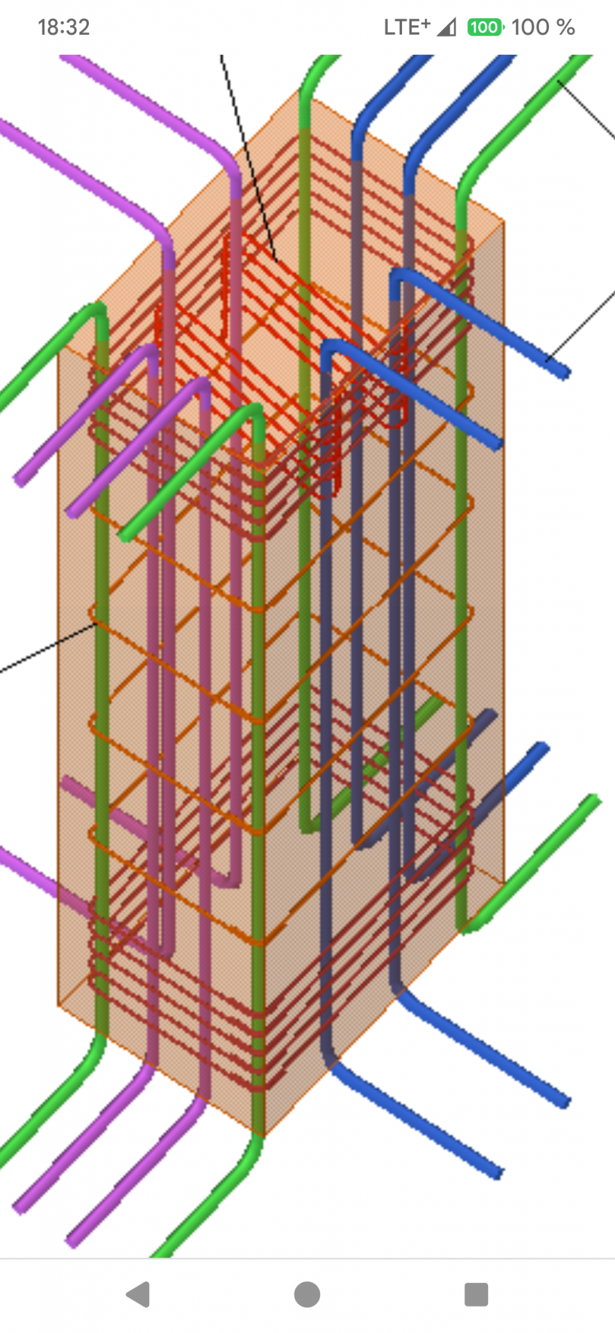

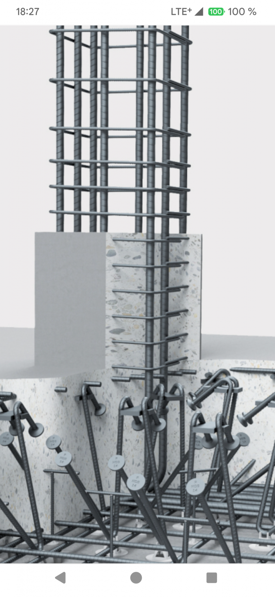

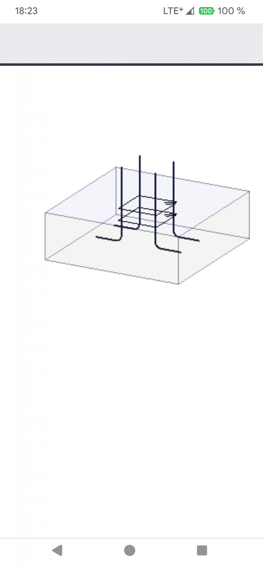

    Hallo Sil, eine weiterführende Frage zu Streifenfundamenten bzw Bewehrung hätte ich bitte noch. Wenn ich an den Winkeln horizontale Säulen aufsetzen möchte, wie werden diese an die Fundamentbewehrungen angeschlossen? Ebenfalls mit Winkeln (Schenkellänge 60fach des Dm) und dann eben horizontal aufgestellt? Oder werden Säulenfundamente tiefer als die Streifenfundamente gegraben und separat mit Korb gegossen? Hoffe ich habe mich verständlich ausgedrückt. danke

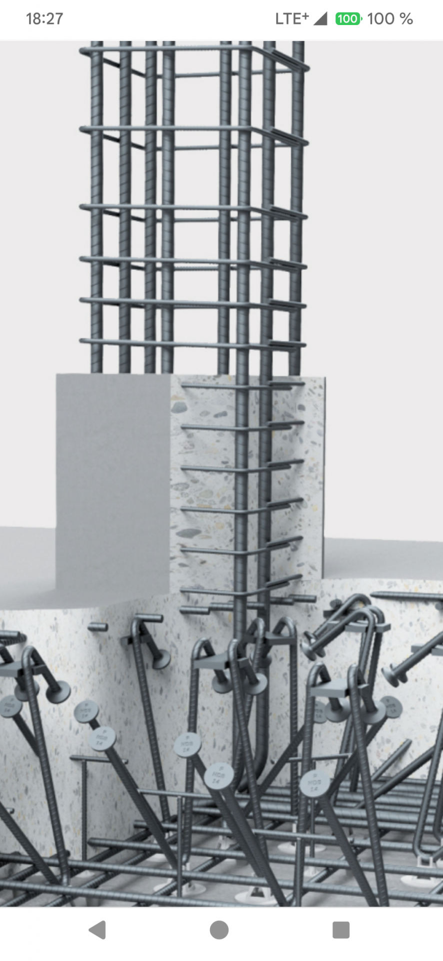

    Das liegt an der Dimension deiner Fundamente, wenn du aus Streifenfundament kommst mit Winkel oder bei entsprechender Tiefe direkt Korb rausführen, d.h. deine Anschlussbewehrung wird im Streifenfundament mit einbetoniert ggf muss Durchstanzbewehrung mit geführt werden.
    Was die Frage der Säulenfundamente betrifft , so ist dies auch wieder dimensionsabhängig, bei EFH reicht meist direkte Stabführung aus dem Fundament.
    Die Frage ist eher was dein TWP vorgab bzw wie weit deine Arbeit fortgeschritten ist und deine Stützen sind verbunden oder frei mit eigenen Fundament , Hinweis eventuell die Erdfühligkeit bzw Übergang Blitzschutz / POT / Erder beachten und Wärmeschutz etc
    Eine Skizze oder Foto wäre hilfreich
    Im Prinzip siehe unten , die mit Durchstanz ist natürlich völlig überdimensioniert für EFH

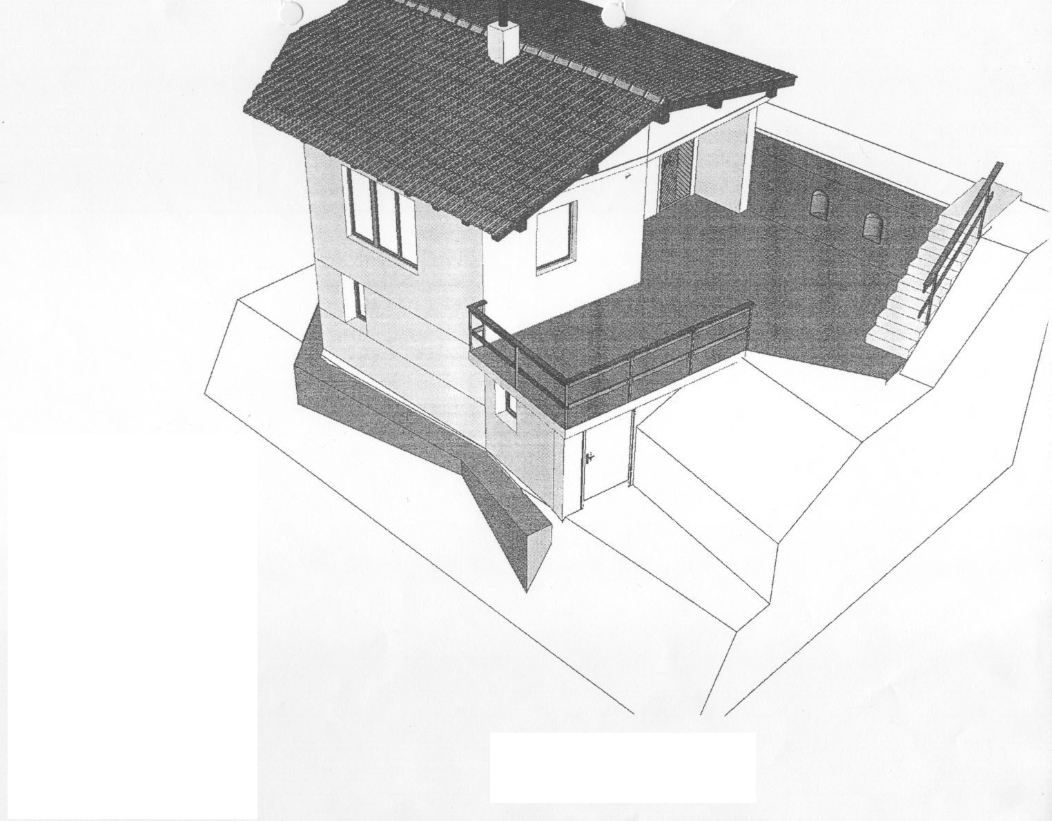

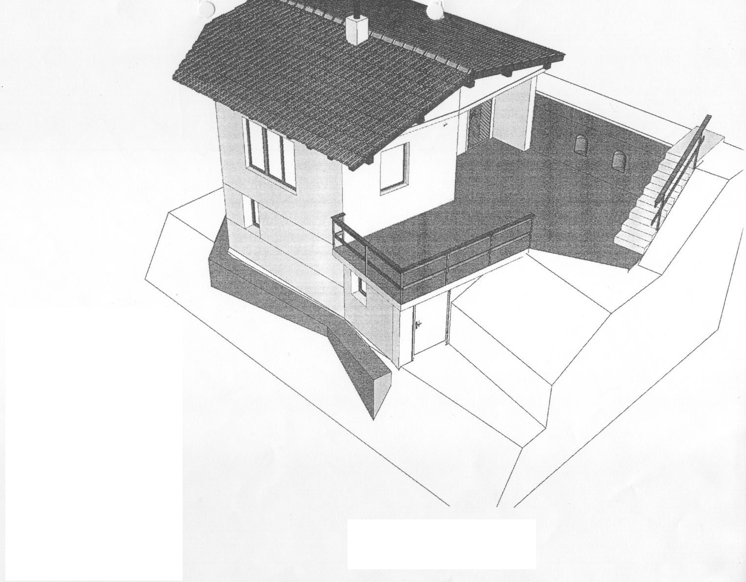

    Hier eine Skizze des Ist-Zustandes. Terrasse und drunterliegender Raum werden abgerissen und neu (größer) aufgebaut. Dann soll die erste Etage ausgebaut werden , so dass die jetzige Terrasse und die weiße Fläche davor zu geschlossen Räumen werden. Das gesamte Haus (neuer und alter Teil) wird dann ca. 1m aufgestockt und dann das Dach (doppelte Länge ca. 90qm) . Danke

    Ja , siehe oben , es ist unabhängig ob du deine Stütze oval rund 4eckig poly ausführst, die Anbindung der Abschlussbewehrung liegt ca im ersten Drittel deines Fundamentes ( von unten je nach Belastung noch tiefer oder höher ) , meist ist diese dann ungleichschenklig, weil der vertikale Stab ja mehr Länge benötigt, hier braucht es falls du deine Stütze schlanker ausführst, als dein Streifen ist nochmals paar Stäbe horizontal ( 4/6 ) in Höhe der Winkeleinbindung.
    In der Regel ja .
    Nein , hier wählst du Bügel entsprechend deiner Abmessungen also zum Beispiel 600*250 diese stehen dann vertikal , je nach Belastung mit Abstand 100 150 200 mm etc die Stäbe werden dann innen geführt , so Standard Streifenfundamente haben im Umlauf dann nicht mehr als 3/3/3/2 Stäbe horizontal von den Dimensionen her Bügel 8 mm oder 10 mm und Stab 10/12/14 das ist so grob geschätzt.

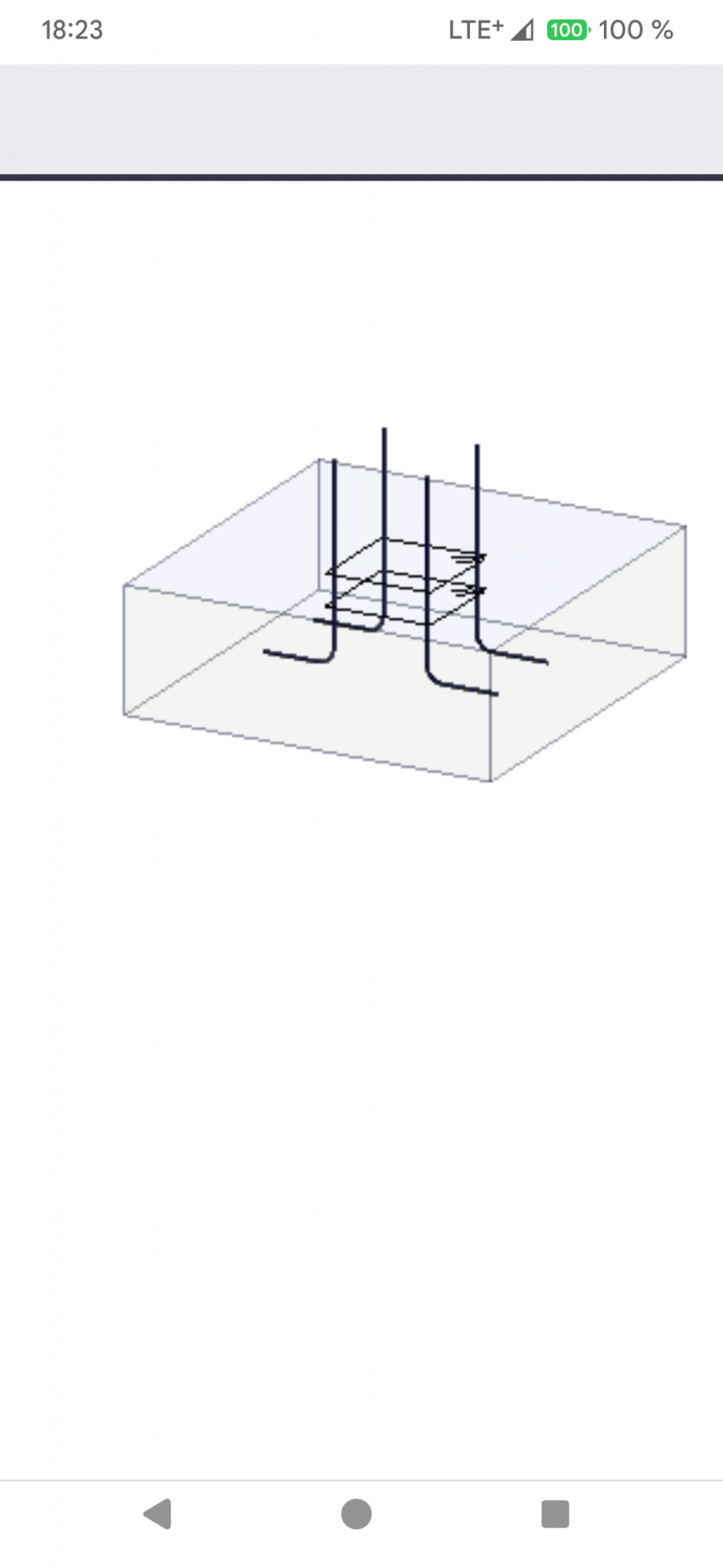

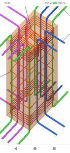

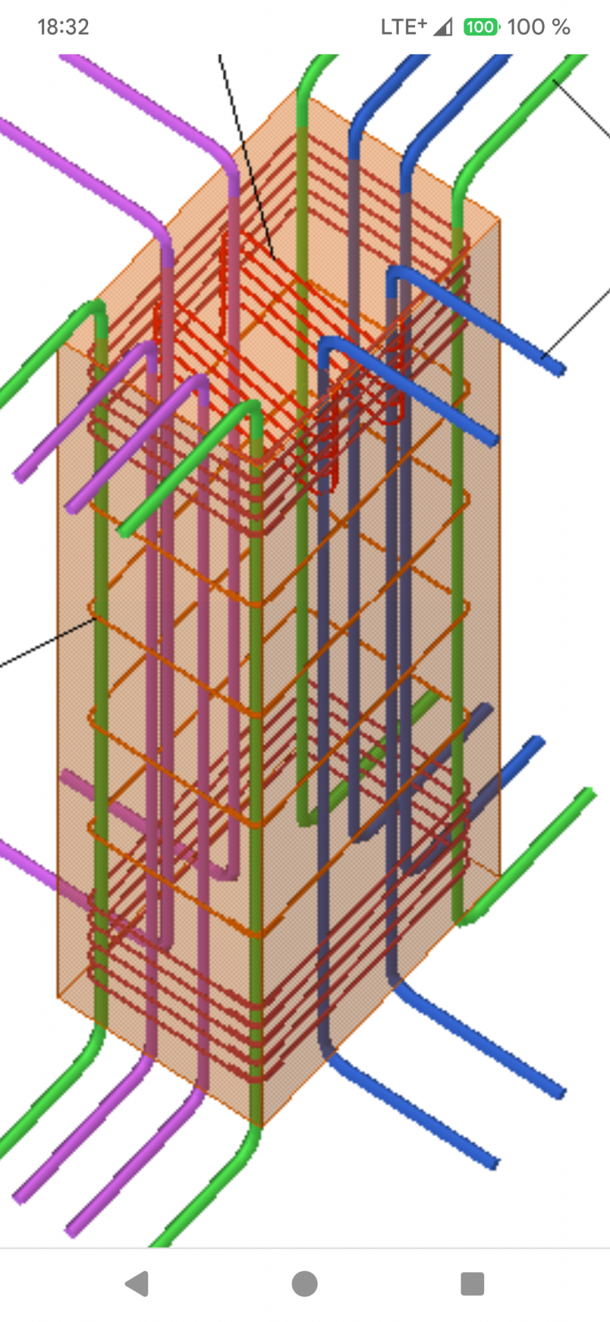

    Moin Sil, danke für deine Infos. Zugkräfte erfordern aber doch auch eine Festigkeit, die durch lose 5mm Gitternetzmatten für eine unterkellerte Terrasse/Decke nicht wirklich gegeben sein dürfte? Die Anordnung der Stäbe meintest du so wie auf dem Foto (plus eine oben Mitte)? Schönen Tag, lg

    Du hast eine Stützen / Pfahlbewehrung mit quadratischen Querschnitt, in der Regel sind Streifenfundamente nicht quadratisch, gibt es auch liegt aber zum Beispiel daran ob zentrisch belastet wird Decke/Wand und ggf Boden , gleichfalls gibt es auch versprungene Fundamente.
    Deine Auswahl stellt also eher vertikale Elemente dar ,
