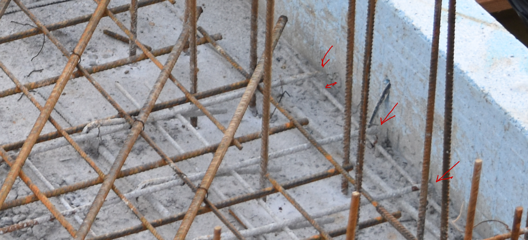

    wir bauen gerade eine DHH mit "Weißer Wanne". Die Bodenplatte ist am 19.12. betoniert worden und dann direkt mit einer Plane abgedeckt worden, zumindest an den Stellen an denen keine Bewehrung aus dem Boden kommt. Ca. 8h nach dem Betonieren hat es ordentlich zu regnen angefangen. Seither steht ca. 2cm Wasser auf der Bodenplatte, das wegen der umlaufenden Dichtung (Weiße Wanne) nicht ablaufen kann. Frost gab es glücklicherweise nicht.
    Vor dem Betonieren habe ich die Abstandhalter der Bewehrung kontrolliert und den Bewehrungs-Schnittabfall auf den Streifenfundamenten entfernt. Außerdem habe etliche Fotos zur Dokumentation gemacht.
    Einige Punkte lassen mir keine Ruhe. Über eine Einschätzung von euch würde ich mich sehr freuen.
    Vielen Dank im Voraus und Grüße
    Markus

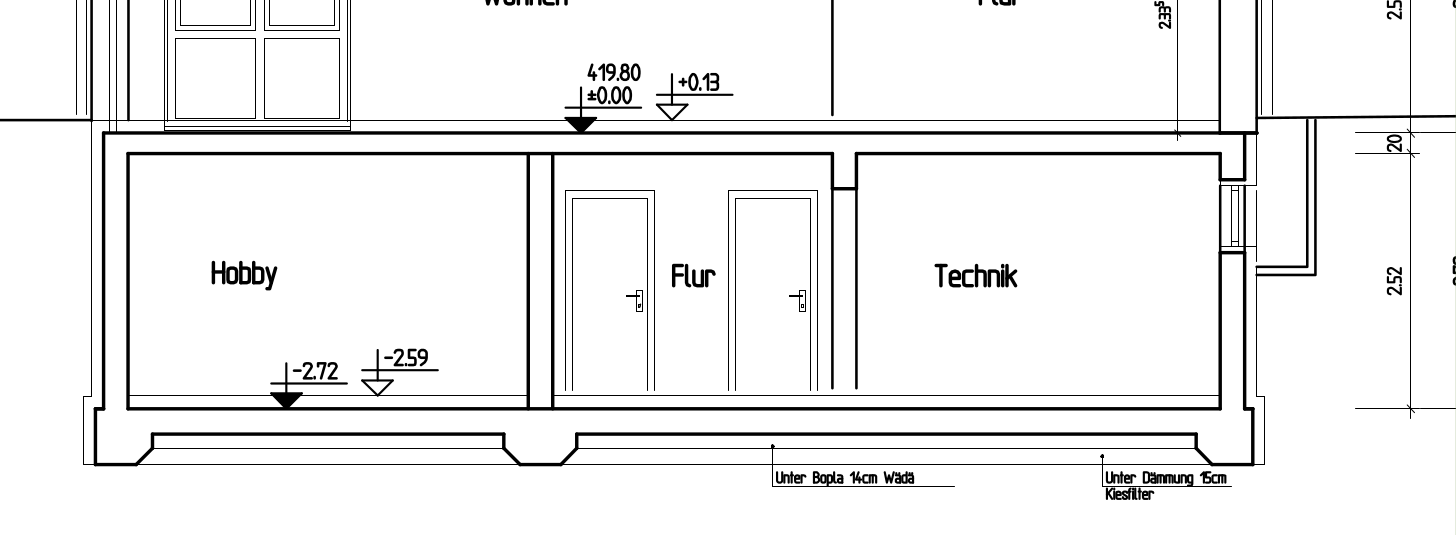

    1. Beim Fotos anschauen (nach Betonieren Bodenplatte, leider) ist aufgefallen, dass eine Bewährungsmatte mit ca. 1-2cm Abstand zur Außenkante in das umlaufende Streifenfundament einbetoniert wurde. Anschließend wurde die Matte in ca. 2cm Höhe oberhalb Fundament nach innen umgebogen. Auf dem Foto ist die schlecht zu sehen, da mit Beton eingefärbt (rote Pfeile in Bild1). Das wiederum ist mir nur an einer Stelle aufgefallen, siehe Bild2. Wozu ist diese Bewährungsmatte nötig? Ist das Stand der Technik oder ein Versehen? Müsste die Bewährung nicht wesentlich mehr Abstand zur Außenkante der Bodenplatte haben? Rostet die Bewehrung da nicht nach kurzer Zeit?

    3. Im inneren Bereich der Platte haben wir 2 Streifenfundamente, auf denen dann später zwei tragende Betonwände betoniert werden sollen. Das eine Fundament ist um ca. 5cm kürzer als die tragende Wand und das andere um ca. 80cm länger. Meiner Meinung nach sind die 5cm zu vernachlässigen, oder? Und beim zu langen Streifen fehlt halt ca. 1m² Wärmedämmung. Seit ihr hier anderer Meinung?
