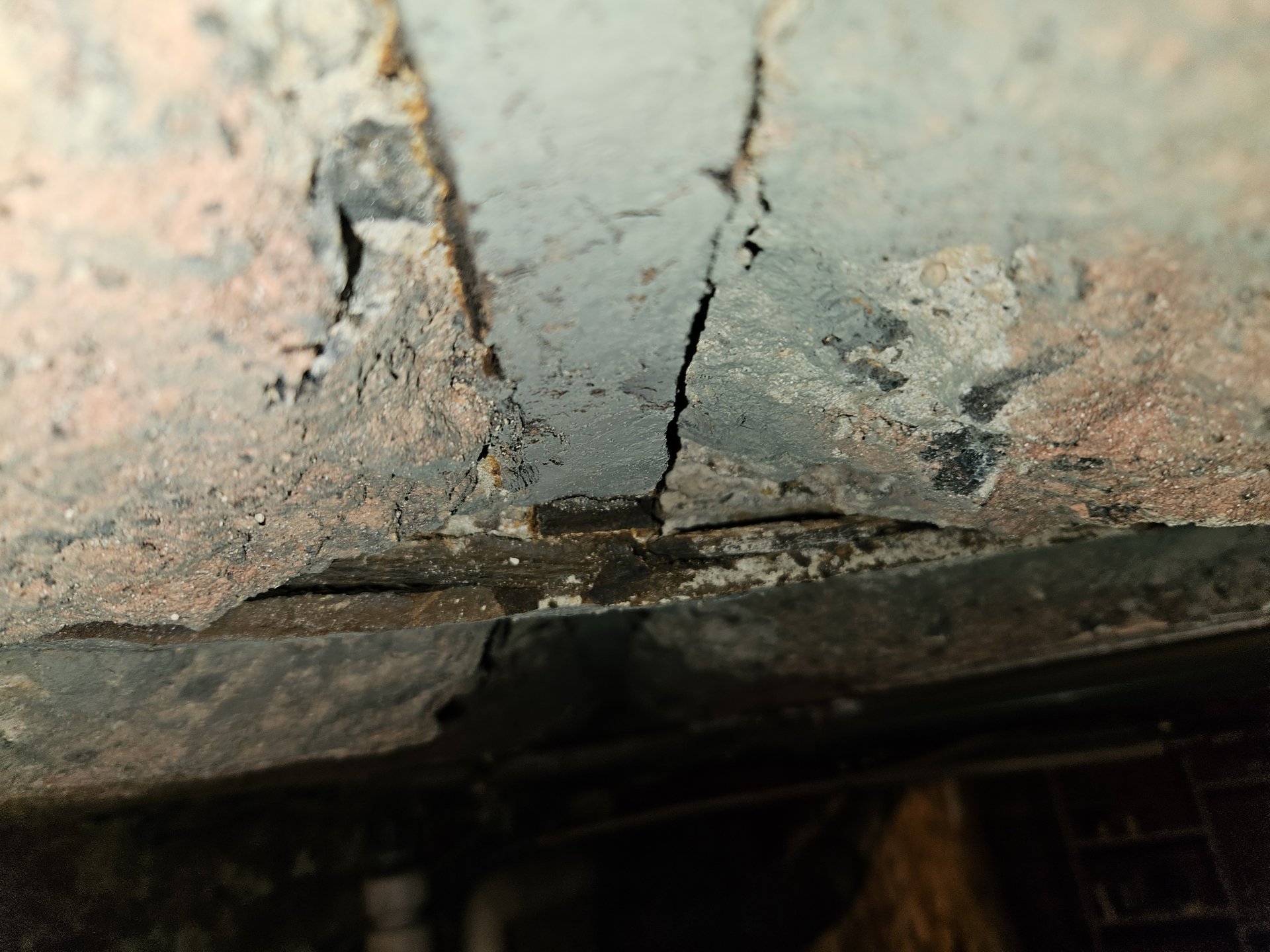

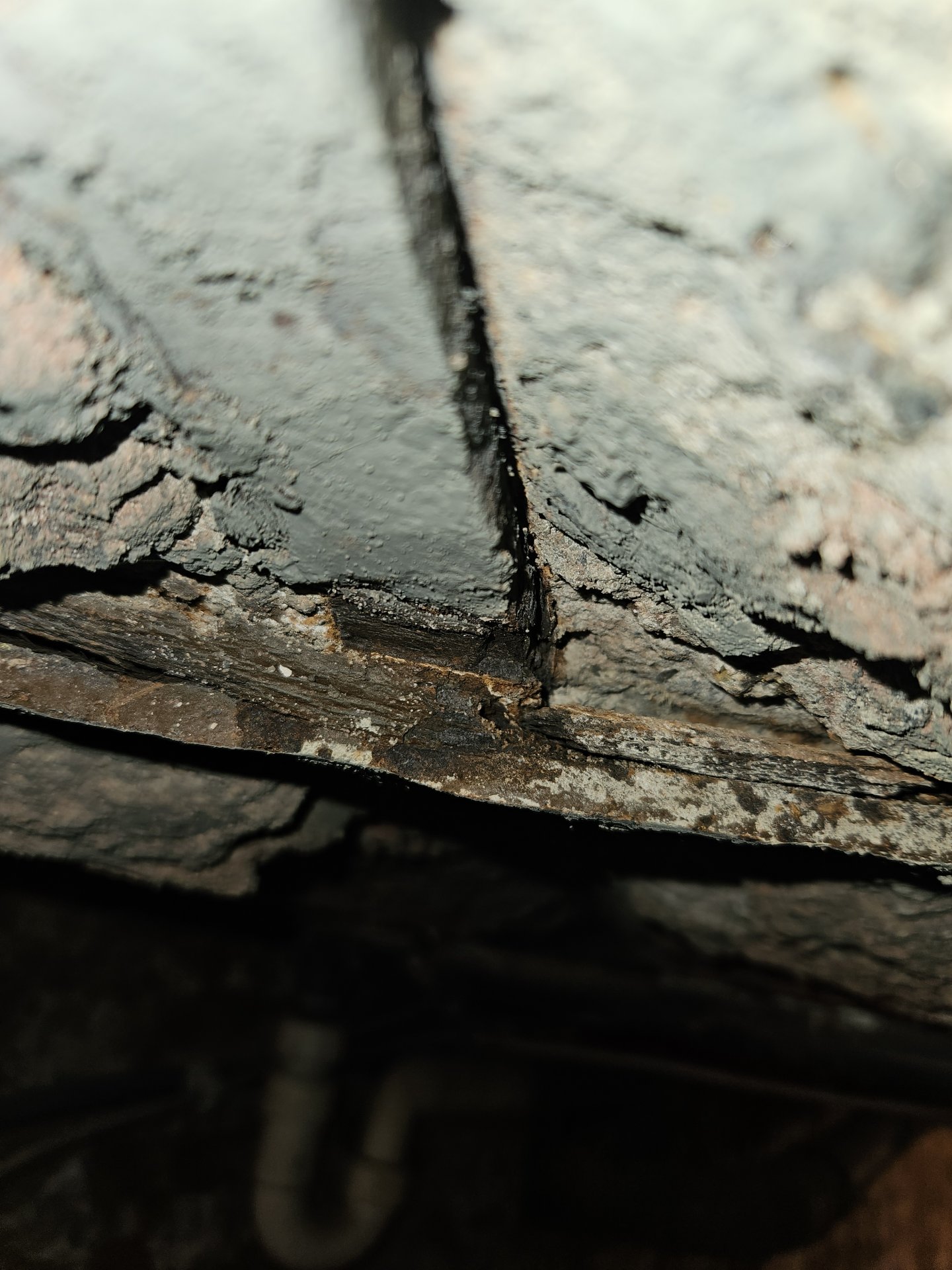

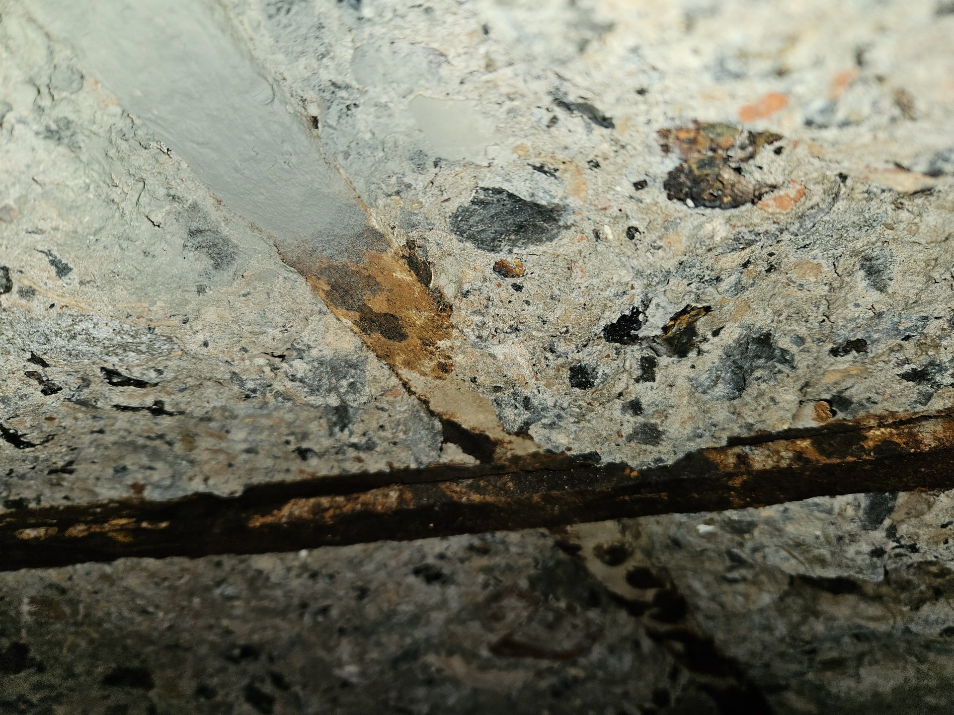

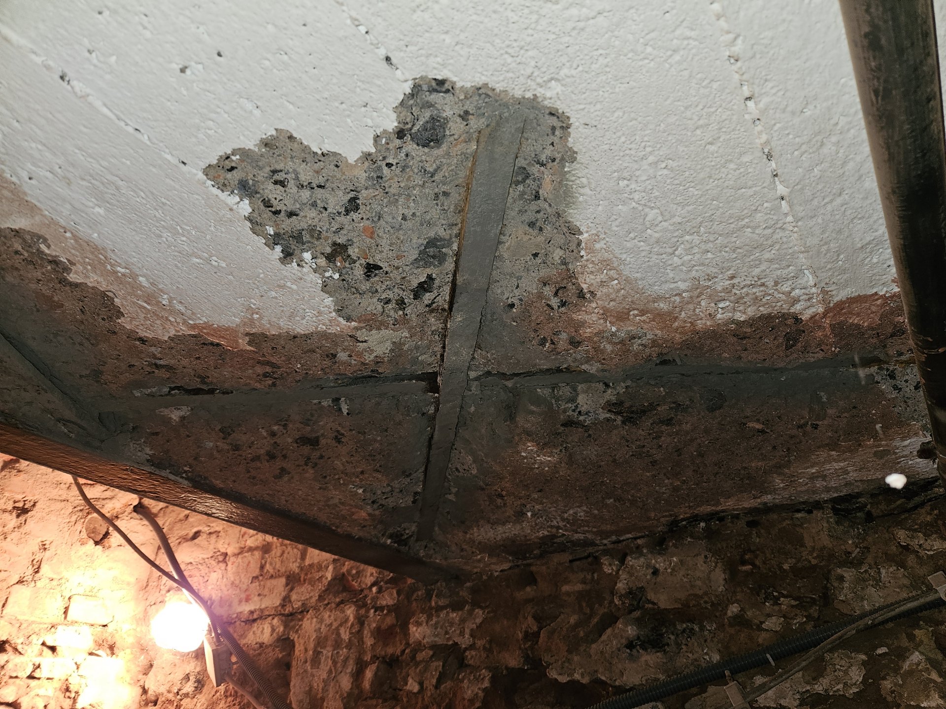

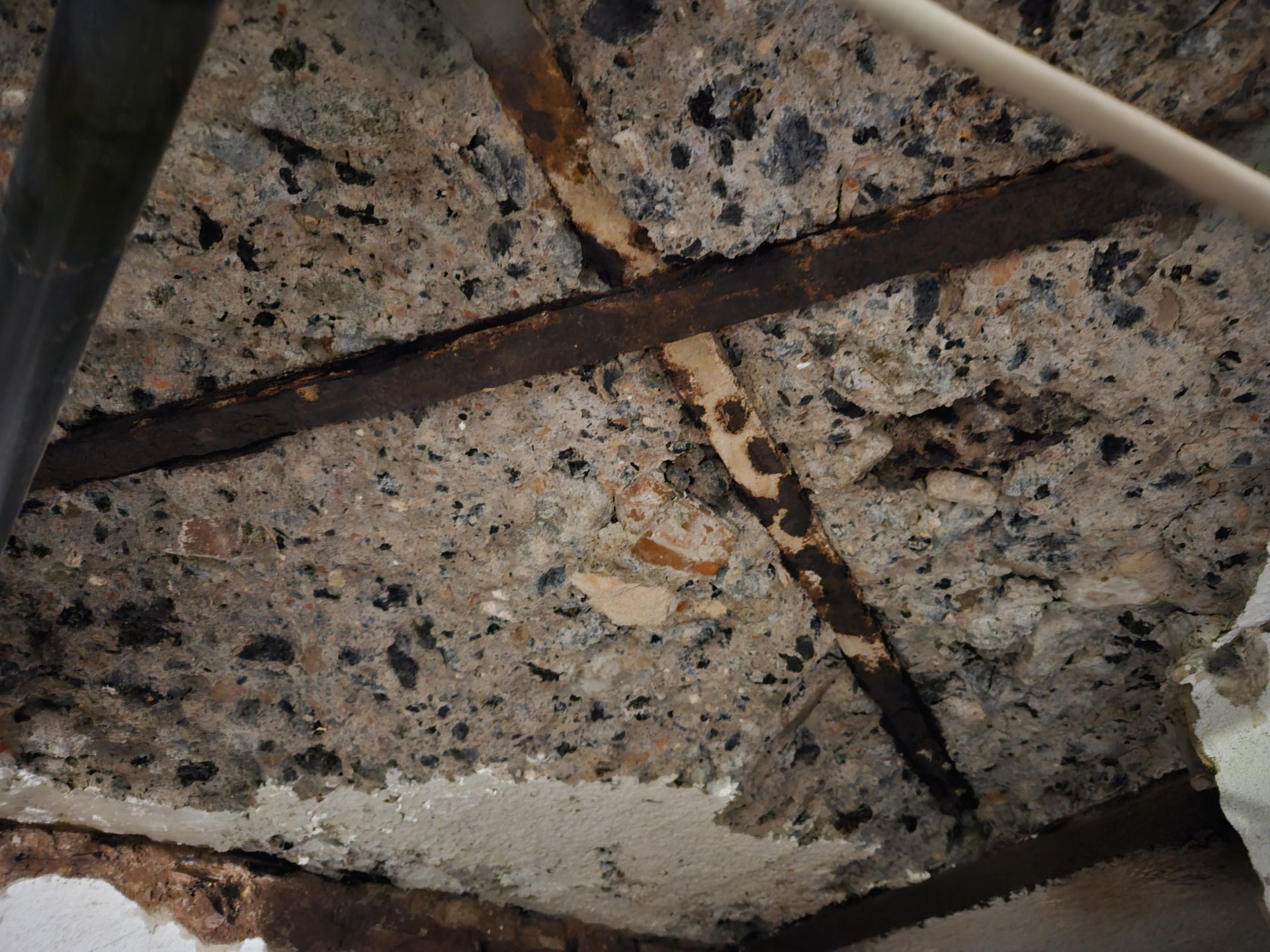

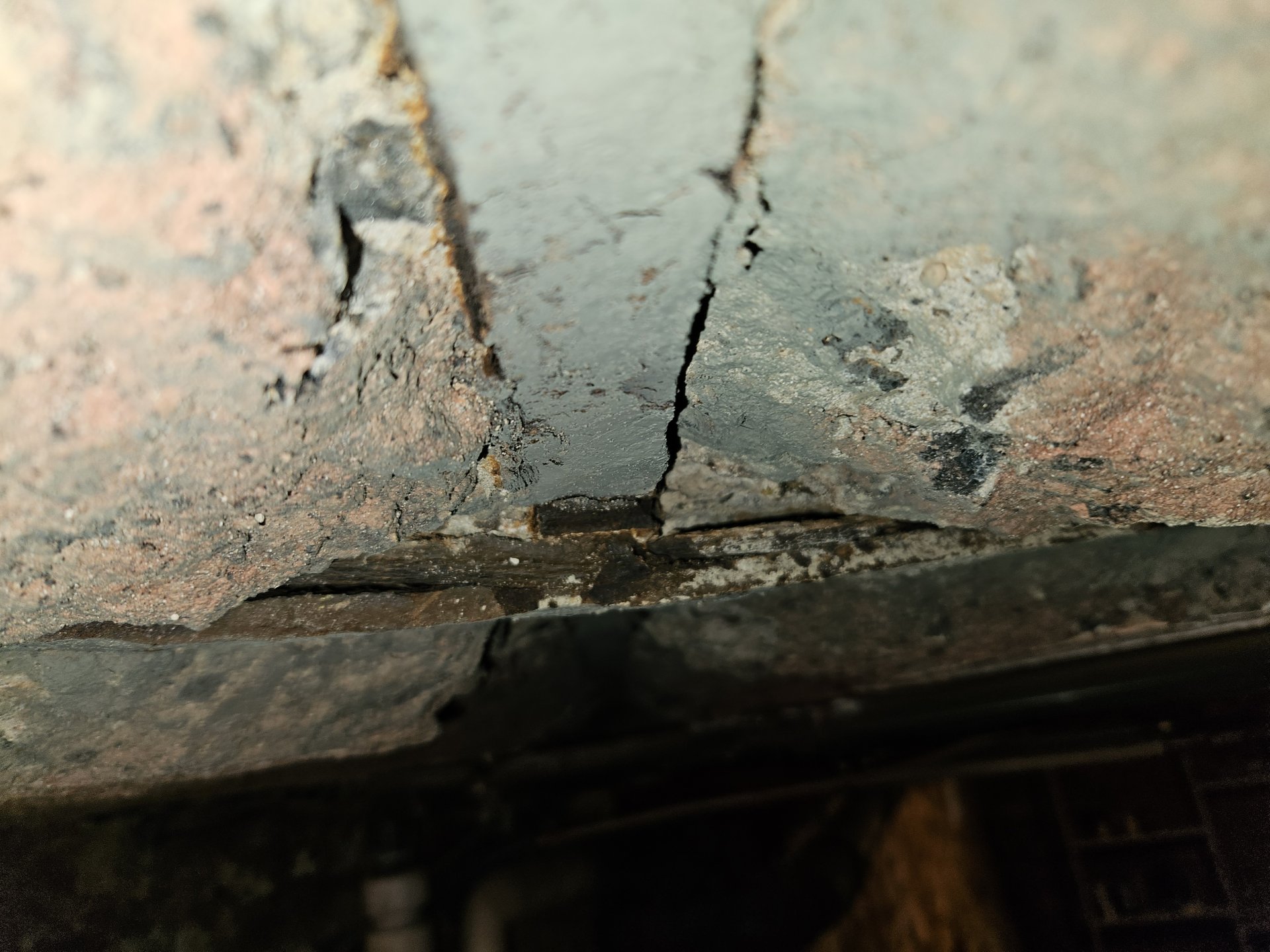

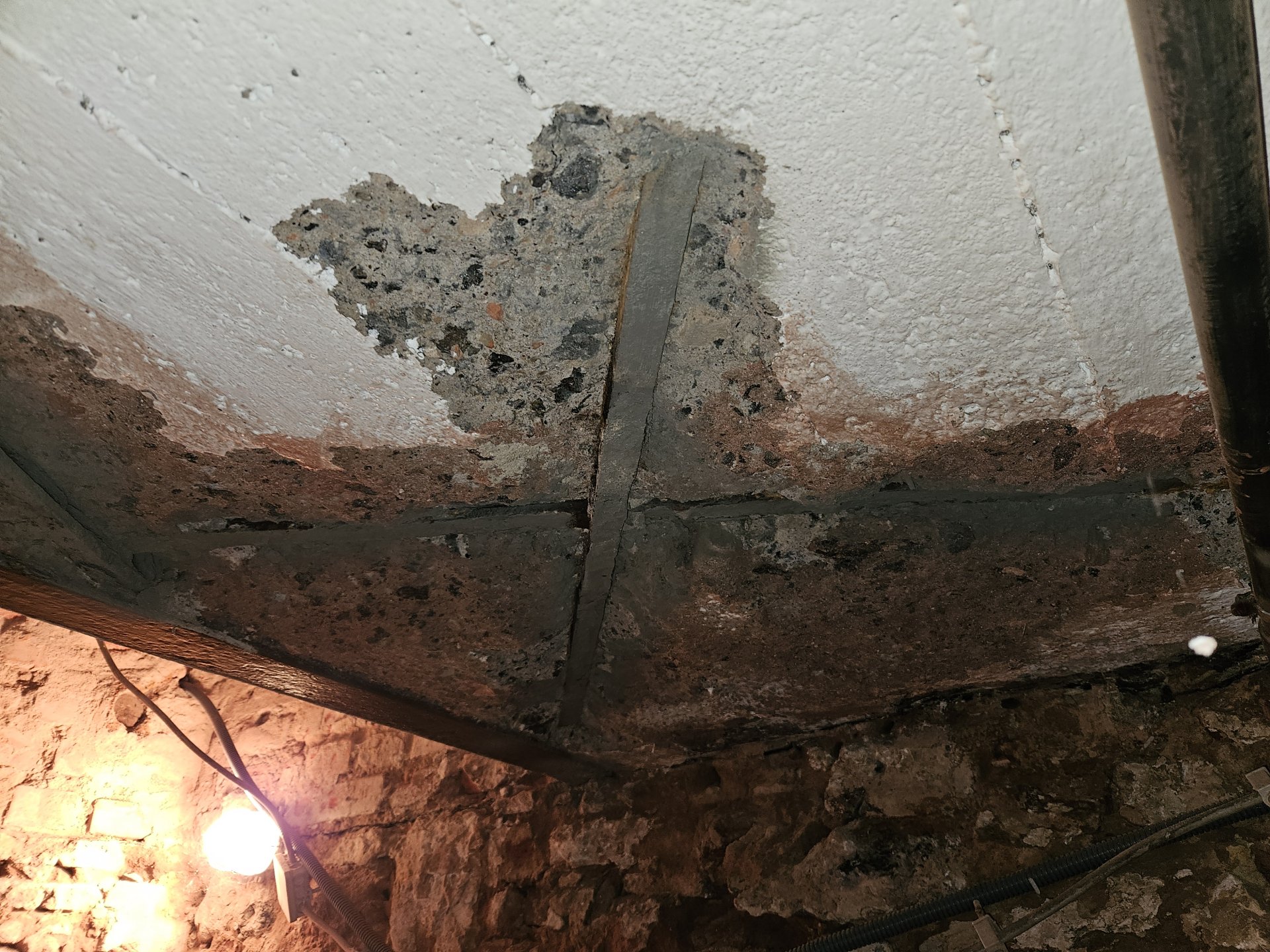

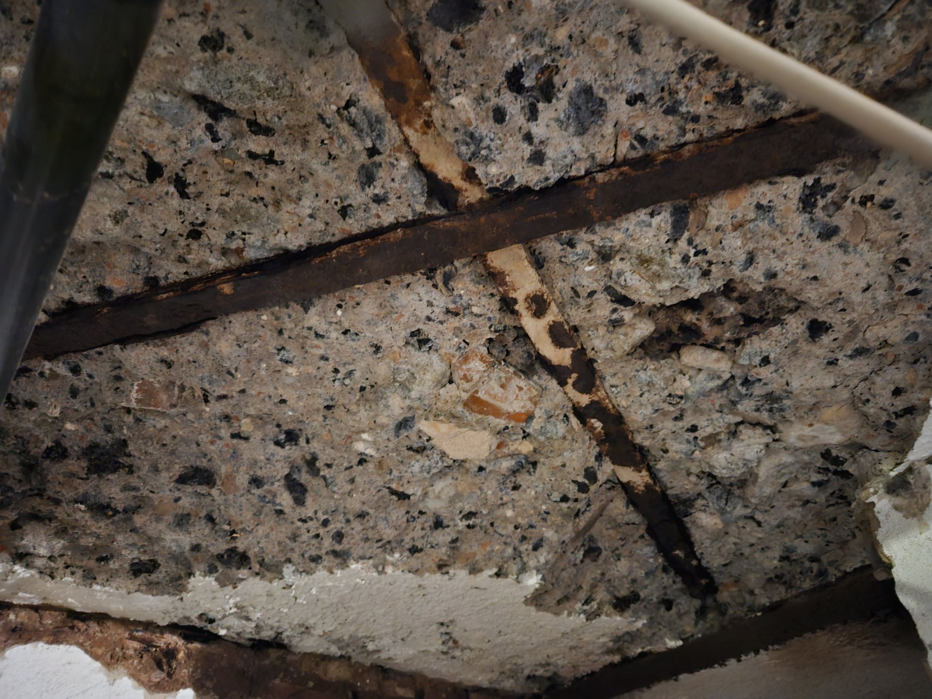

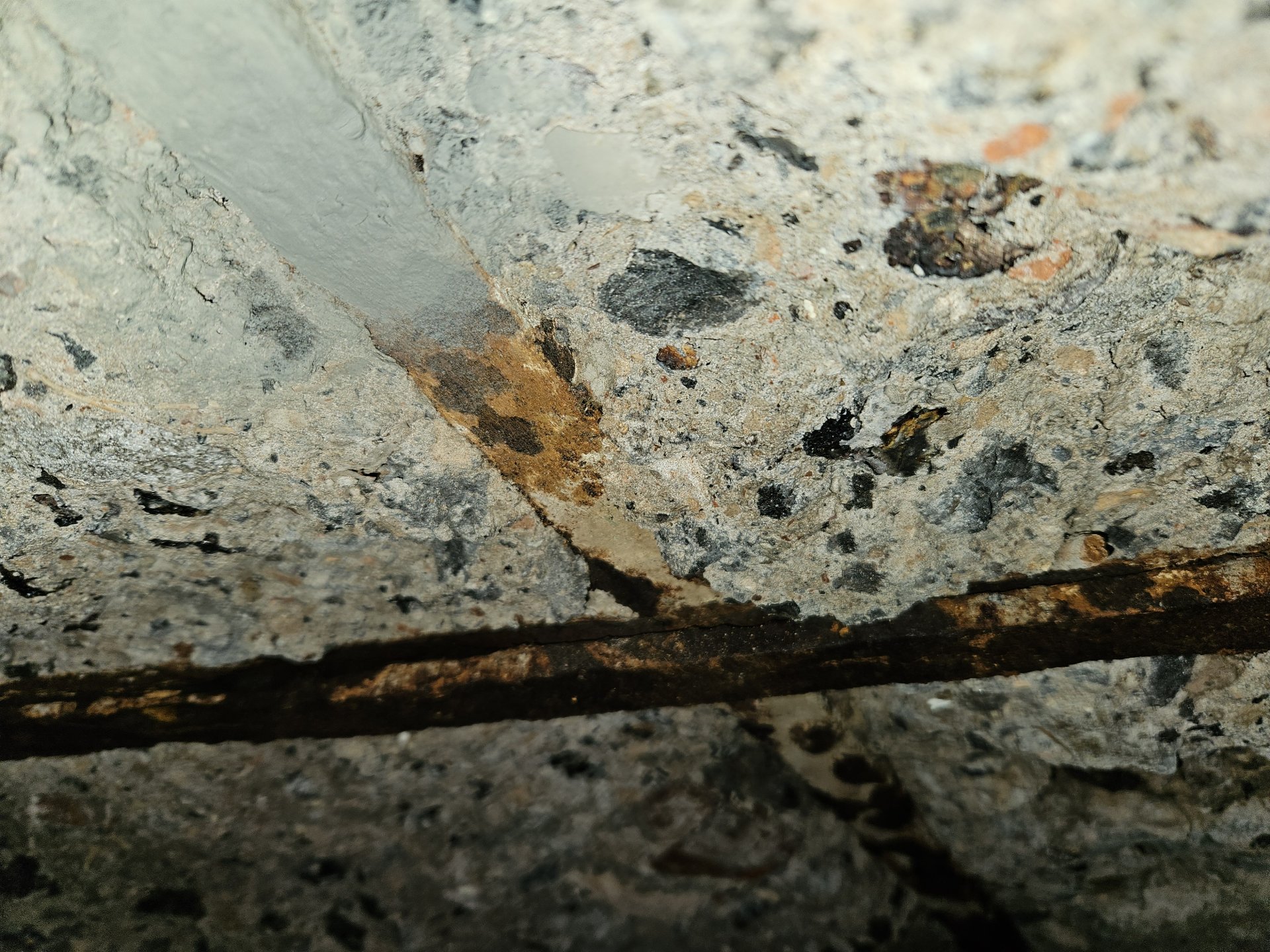

    Schönen guten Tag,
    Ich besitze seit einigen Jahren einen Altbau von 1945. Die Sanierungsmaßnahmen sind seit einiger Zeit abgeschlossen und jetzt fangen die Instandsetzungsarbeiten an.
    Meine Betonkellerdecke (Kappendecke) ist an zwei Stellen in einem Durchmesser von ca. 100cm aufgrund von rostigem Bewehrungsstahl aufgeplatzt.(Siehe Bilder)
    Meine erste Frage wäre eigentlich ob das bei der Gesamtfläche von 60m2, ein statischer Totalschaden wäre oder dies halb so schlimm ist?
    Meine erste Idee:
    - Bewehrungsstahl freilegen ( bis wieder Substanz sichtbar ist)
    - Mit Drahtbürste sauber machen
    -Weber rep duo anwende
    ...fertig. Hat damit eventuell schon jemand Erfahrung?
    Zweite Idee:
    - Bewehrung entfernen
    - Neue Bewehrung durch einbohren einbringen
    - weber rep duo.
    Ich wäre natürlich auch für andere Ideen offen. Handwerklich bin Ich auch nicht unbegabt.
    Danke schon mal im Voraus :)

    Wo ist da jetzt genau die Bewehrung?
  3. Andi93
    Andi93
    10.08.2024
    Die Flacheisen die sich kreuzen? Wenn du aber so fragst ist das wohl keine Bewehrung, sondern haben eine andere Funktion?
    Wäre lieb wenn du mir da weiterhelfen könntest
