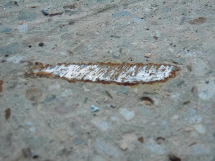

    Hallo Ihr,
    Bei mir soll in einem Keller ein Wohnraumfenster montiert werden. Hier ist nun die Bewehrung der Kellerwand sichtbar. Habe diesen Mangel meinem Bauleiter zur Kenntnis gegeben. Seine Aussage lautete kein Problem, da kommt mal das Fenster hin, da schmieren wir was drüber. Also so einfach wird das doch nicht behoben, oder?? Muss da nicht die Bewehrung freigelegt werden und entrostet werden???? Wie wird so etwas korrekt ausgebessert??? Über Infos wäre ich dankbar.....

    Bitte ein Bild von ganzem Fenster reinstellen

    Korrektes Vorgehen wäre:
    Prüfen der Statik, ob eine Fensteröffnung ohne ergänzende Maßnahmen hergestellt werden kann.
    Bewehrung mit einem Bewehrungssuchgerät orten und markieren.
    Lage des Fensters so wählen, dass möglichst wenig Bewehrung durchtrennt wird.
    Dennoch freiliegende Bewehrung freistemmen und vertieft abtrennen.
    Oberfläche vorbereiten und reinigen, Korrosionsschutzsystem nach Herstellervorgaben auftragen (besteht i.d.R. aus mineralischem Korrosionsschutz, Haftgrund und PCC-Mörtel).
    Idealerweise würde auch auf die Flächen, bei denen die Bewehrung nicht mehr die erforderliche Betondeckung aufweist, zur Verbesserung des Korrosionsschutzes, eine Lage PCC ergänzt werden.

    Wieso ist die Fensteröffnung nachträglich in die Wand eingeschnitten/vergrössert worden??? Planungsänderung???

    das ist erst mal das was man eigentlich weiß .
    Größe : unbekannt
    Öffnung nachträglich ausgesägt : wahrscheinlich
    Statisch geprüft und genehmigt : weiß keiner
    zur Frage vom Eisen: "drüberschmieren mit wwich " ist so nix, da gibt es Regeln wie das gemacht werden sollte,
    der Unternehmer sollte so etwas doch wissen.
