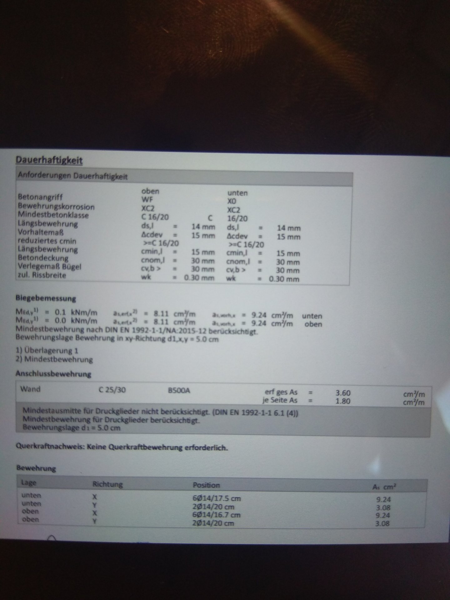

    Hallo Leute,
    nach Jahren des stillen Mitlesens zu verschiedensten Themen habe ich mich nun endlich einmal angemeldet, da ich derzeit ein Thema habe, bei dem ich dringend eure Hilfe brauche.
    Es geht um ein Streifenfundament für eine Großraumgarage mit 50 qm Grundfläche und einer 20 cm starken Betondecke (Nutzung als Dachterrasse, Verkehrslast 7 km/m2)
    Ich habe nun die Streifenfundamente ausgegraben und möchte die Bewehrungskörbe bestellen. Leider werde ich sowie einige Maurerkollegen nicht schlau aus der Statik. (Siehe Anhang)
    Gehe ich richtig der Annahme, dass der Statiker Bewehrungskörbe komplett aus 14er BST 500 S will ? Also Längsstäbe sowie die "Ringe" im Abstand von 17cm komplett aus den 14er Stäben? Mir scheint das total überdimensioniert, bisher kenne ich nur Bewehrungskörbe aus Matten gebogen. Aber 14er Matten gibt es ja nicht... D.h. der ganze Korb wäre ja eine total aufwändige Einzelanfertigung...
    Liege ich mit meiner Annahme richtig, oder stehen wir alle einfach nur auf dem Schlauch ? Den Statiker kann ich derzeit leider nicht fragen, da er sich im Urlaub befindet. Vielen Dank für eure Hilfe im Voraus.
    Christian

    Hallo Chriz,
    Du liegst mit deiner Annahme definitiv falsch.
    Bei dieser Bauteil kommt höchstens eine Bügelkorb aus R188 mit jeweils 2 d=12mm stäbe in Betracht.
    Vlt stellst du noch ein bild ein.

    Danke für deine Rückmeldung. Anbei der Auszug aus der Statik

    Kann eventuell jemand anderes eine Auskunft zur Bewehrung geben oder vielleicht sogar eine kleine Skizze anfertigen, wie sich der Statiker die Bewehrung vorstellt? Ihr würdet mir wirklich sehr helfen. Vielen lieben Dank im Voraus.

    Steht doch da 14er Stäbe, einfach passenden Bügel bestellen und binden, oder fertigen Korb der halt den Querschnitt bringt.

    Also doch so, wie in meinem ersten Post vermutet ?
  8. SIL
    10.891
    4.222
    Das können Sie doch selber binden, die paar Stäbe, das geht recht schnell. Gab es keine Stückliste oder Biegeliste die sollte mit dabei sein? Oder Sie lassen sich fertig den Korb/Körbe liefern, einfach bei Ihrem Baustoffhändler anfragen oder einen ansässigen Eisenbetrieb/Biegebetrieb.

    Nein, es ist kein Bewehrungsplan dabei. Nur diese schriftliche Angabe. Wenn ich es richtig verstehe, bezieht sich die Angabe auf dem Bild ja für einen Meter. Da mein Streifenfundament aber 8m Länge hat, kommt hier richtig viel Material zusammen (knapp 50 "Ringe"). Also leider nichts mit "nur ein paar Stäbe" :(
    Deshalb verstehe ich ja nicht, warum das alles 14er Stäbe sein sollen.. normale Matten könnte ich hier an der Kantbank biegen, aber die 14er Stäbe schafft die Maschine nicht.

    Ganz einfach 7 KN/m2 Verkehrslast da muss schon was rein plus Dachterrasse, wie gesagt Ersatzquerschnitt geht sicher Sie müssen einfach das aserf erfüllen, da wird er nichts dagegen haben. Einfach mal nachfragen...

    Können Sie mir aus dem Stegreif eine Matte nennen, die den As ebenfalls erfüllt ? Danke für die Hilfe

    Nein da gibt es keine passende, das wäre selbst bei einem Korb aus der Matte noch mit Zulagen zu ergänzen, bzw wäre es eine Matte in der Dimension die für Sie nicht Kant-oder biegefähig wäre.
