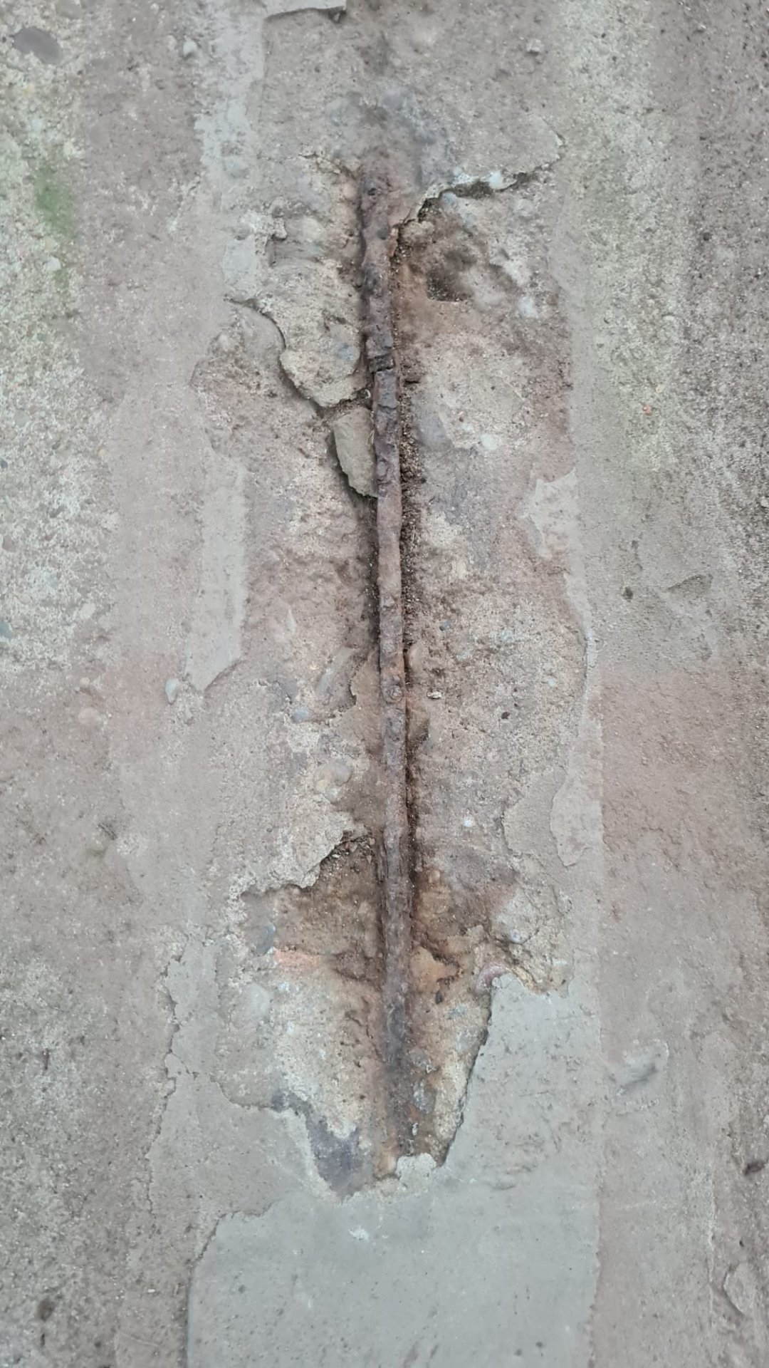

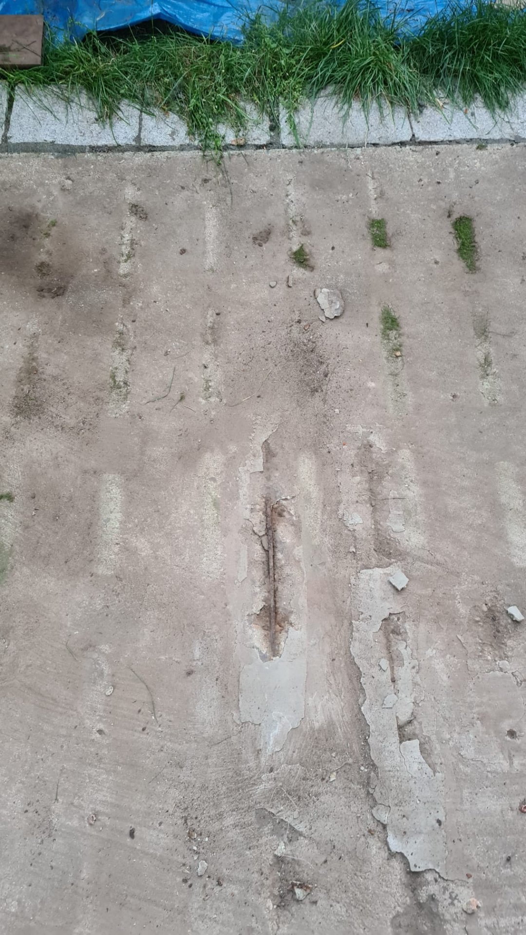

    beim Erneuern des Terrassenbelags ist aufgefallen, dass die darunterliegende Betonplatte beschädigt ist.
    Vereinzelt gibt es Abplatzungen des Betons und die darunterliegende Bewehrung ist frei sichtbar.
    Baujahr ist 1978. Vermutlich wurde die Bewehrung nicht tief genug im Beton montiert.
    Das gleiche zeigt sich übrigens an der Unterseite des Balkons.
    Wie saniere ich das am besten?
    Ich dachte an gründlich säubern, verrostete Bewehrung aufstemmen und dann rausflexen, dann eine Grundierung/Haftgrund auftragen.
    Danach z.B. einen Epoxidharzmörtel aufbringen. Bei uns haben Sie damals auf dem Garagenboden so eine flüssige Epoxydhazbeschichtung aufgebracht - hält schon ewig - sowas könnte ich doch auch nehmen?
    Oder Außgleichsmasse für Aussen?
    Gibt es Einwände gegen die Vorgehensweise?

    Das ist nix für DIY.
    Wen oder was willst du da rausflexen? Doch hoffentlich nicht die Bewehrungseisen!?!?

    Warum kein DIY?
    Ok ,die Bewehrung bleibt drin.
    Eisen freilegen, mit Drahtbürstenaufsatz an der Flex Entrosten und anschließend evtl. noch Sandstrahlen.
    Dann fachgerecht verschließen z.B. mit Reprofill K 765 (Polymervergüteter Zementmörtel zur Reprofilierung von Betonschadstellen).
    So?

    Da gibt es Leute, die behaupten, dass dieses Verfahren zur Magnetisierung des Stahls führt und dadurch die zukünftige Korrosion befördert wird. Also besser einen Nadelentroster verwenden.
    Na weil kaum wer das richtige Werkzeug zuhause hat und am ende nur billige Ersatzmittel verwendet werden?

    OK, Druckluftnadler und Sandstrahlpistole habe ich...
    Gibt´s was zum Material zu sagen?
    Brillux Reprofill K 765 polymervergüteter, schnell härtender Zementmörtel mit integriertem Korrosionsschutz, einlagig für Schichtdicken von 3 bis 40 mm

    So ok?
