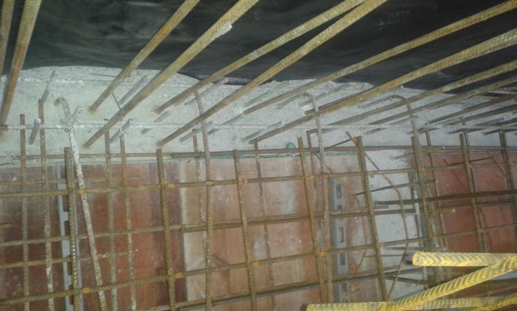

    das Foto zeigt die Bewehrung einer Decke (22cm), die auf einer Tragwand (innen, 15 cm) aufliegt. Es sind nur Matten da,
    die 2-3 cm aufder Wand aufliegen. An anderen Stellen ist die Deckenbewehrung dagegen an den Auflagern durch Bügel
    und quaderförmige Bewehrungselemente verstärkt.
    Der Polier sagt, das sei ok, die Decke liege ja auch noch woanders auf, er mache das oft so.
    Der Mitarbeiter des Statikbüros hat die Decke abgenommen, aber sich auch sonst schon manchen Fehler geleistet.
    Andere sind nicht erreichbar...
    Ich bin noch nicht wirklich beruhigt, dass die Deckenlast vernünftig befestigt ist. Warum plant man eine Tragwand, und macht dann
    keine bewehrten Auflager?
