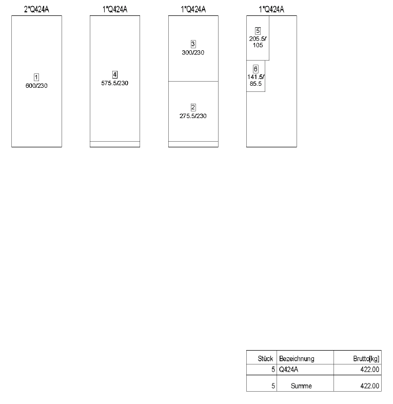

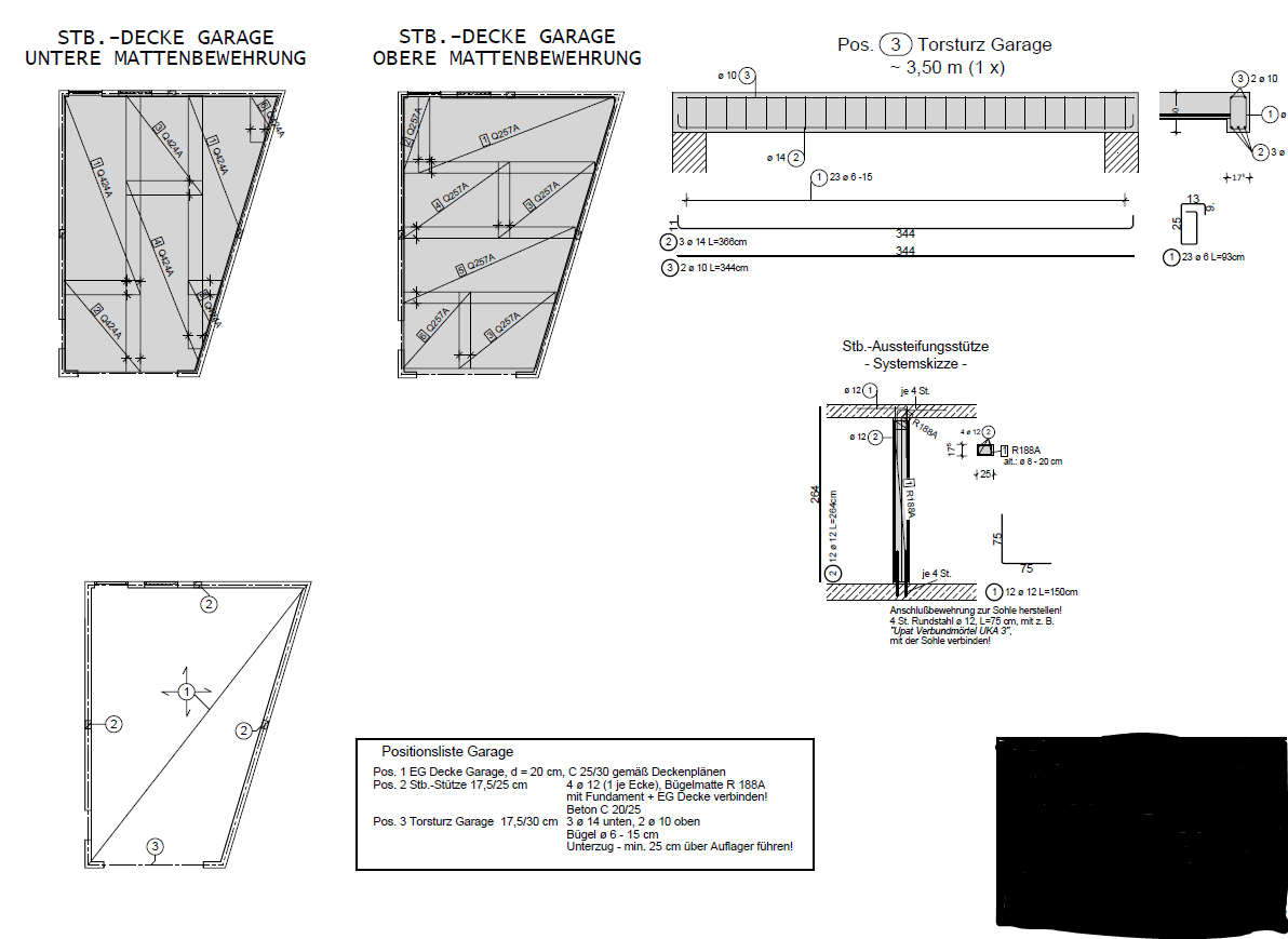

    ich befinde mich in der Plaungsphase einer Garage und habe dazu von einem Statiker folgenden Bewehrungsplan bekommen. Hierzu gibt es noch einige Berechnungen und eine Stahlliste.
    Diese werde ich dann wohl in nächster Zeit einem Architekten geben, damit er einen Ausführungsplan erstellt.
    Da mich sowas interessiert und ich gerne erkennen möchte, ob die Oleks und Boleks dieser Welt "korrekt" arbeiten, habe ich hierzu Fragen.
    Ich bin ein Freund von Normen und "ich mach es richtig" und hasse "haben wir schon immer so gemacht" und "das hält schon" und möchte erkennen, wenn man mich verschaukelt um Kosten zu sparen.
    Was bedeuten die Zahlen und Werte auf den Zeichnungen?
    Also, bei der unteren Abdeckung steht z.B. 1 in einem Viereck und dann Q424A
    Die 1 ist wohl die Kennzeichnung, denn in der Stahlliste finde ich das wieder. Das Q steht für die Mattenart und die 424?
    Diese überlappenden Linien, sind das auch die Überlappungen der Gitter?
    Was bedeutet die Querlinie?
    Was bedeuten die Kreuze?
    Ansich hatte ich gedacht, da kommt eine fertige Betondecke drauf (Filigranbeton?) benötigen diese dann die Pläne?
    PS: Bodenplatte ist schon vorhanden, diese wurde damals direkt mit der Platte des Hauses erstellt.

    Schalplan zeichnet der Statiker und nicht der Architekt.
    424 ist die Mattenart
    Eine Filigrandecke ist keine fertige Decke, sondern nur halb-fertig. Da kommt oben noch Bewehrung drauf.

    Dieses 600/230 ist dann Länge/Breite?
    Der Architekt hatte mir das Vorgehen so erklärt. Von einem Schalplan war sogar noch gar nicht die Rede, vielen Dank für den Hinweis.

    Ja, es handelt sich um eine Standard Lagermatte, alle R und Q Matten werden in dieser Größe geliefert.
    Das A als Zusatz weist die Matte als Duktil aus Hochduktil wäre Zusatz /B.
    Weil du keine Lust, wa.
    Bewehrung splan bekommst du, Schalungsplan sofern benötigt ist extra Leistung.
    Diesen 'schenkt' man sicher aber meist bei einfachen Bauteilen oder EFH, die Geometrie ist ja gegeben.
