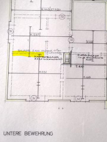

    ich habe eine Verständnisfrage zur Bewehrung. Das Bild zeigt den Bewehrungsplan "untere Bewährung" und die Wände Kellergeschoss.
    Die Gelb markierte Wand soll weg. Mich irritiert nur die Beschriftung: "Zulage 12 unter 11,5 Wände" und "Mattenauflade R221"
    Hat diese Wand doch irgendeine tragende Funktion?
    Der Plan "obere Bewehrung" zu dem gleichen Stockwerksgrundriss nimmt keinen Bezug zur Geld markierten Wand.
    Danke für Tips!

    Reicht nicht als Information, die Zulage lässt aber vermuten, dass die Wand trägt.
    Ansonsten ist das die Art Frage, auf die sie aus Prinzip keine uneingeschränkt positive Antwort erhalten, da man sich dadurch einem Haftungsrisiko aussetzt. Daher gehen Sie bitte zu einem Tragwerksplaner, der gibt ihnen diese Auskunft gegen Geld.

    Hallo
    mir geht es nicht um eine definitive Antwort, sondern eher zu verstehen wie so ein Plan aufgebaut ist.
    Gehe ich Recht in der Annahme das "Untere Bewehrung" heisst: "Abstützung von unten?" - nur fehlt mir der Bezug Abstützung von unten von was? also die EG Decke wenn die Kellerwände drin sind?
    Ist denn Mattenzulage R221 etwas übliches? Was soll das sein die Wand ist Kalksand - die andere Zeile schreibt was von Zulage Durchmesser 12, das ist wohl eine Eisenzulage innerhalb der Betondecke?

    ein bewehrungsplan ist meist nicht die richtige planunterlage um heraus zu finden, ob eine wand tragend ist oder nicht. da ist die statische berechnung besser geeignet.

    da der kollege alle wände strichelt, braucht man
    . phantasie
    . ortskenntnis
    um die frage beantworten zu können.
    sowieso .. ein eher .. ähm .. ungewöhnlicher
    bewehrungsplan. eher e. grobübersicht.
    massen kann man daraus nicht ziehen, richtig
    nachvollziehbare angaben zum zuschnitt und
    zur verlegung der matten gibts auch nicht - ich
    kenn bauunternehmer, die schmeissen sowas
    gleich weg - andere sind völlig schmerzbefreit ..

    Ohne Gewähr rate ich mal, dass die Wand nicht tragend ist. Allerdings steift sie die Außenwand aus. Auf keinen Fall kann man die einfach so rausreißen! Ab zum Statiker, was anderes wäre vorsätzlicher Leichtsinn!
