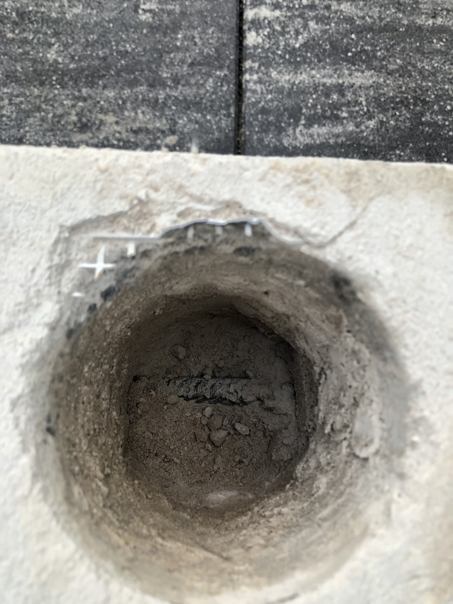

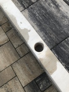

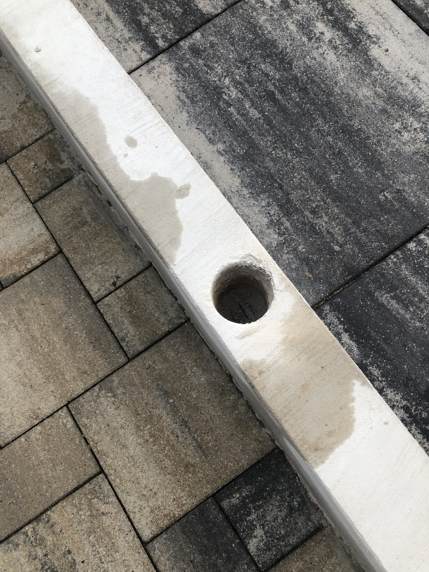

    Hi folks,
    muss für Pfostenträger eine Kernbohrung durchführen, hat soweit gut geklappt, aber der Stahl macht mir zu schaffen, weil der Aufsatz sich verzahnt und auch stumpf wird.
    Die Bewehrung liegt leider sehr ungünstig, wer ne Idee? Habe schon versucht das wegzustemmen, denke aber das wäre eine never ending story.

    Eigentlich geht der Kernbohrkopf da durch.... Musst nur aufpassen, dass er nicht zu heiß wird. Immer etwas Wasser dran tun.

    Meine Bohrmaschine macht da leider nicht mit, die hat nicht soviel Power.
    Werde die Löcher weiter unten aufstemmen und dann mit der Fuchsschwanz arbeiten, so sollte es funzen .

    Fuchsschwanz? Okay... Bohrmaschine... Da benötigst du schon was besseres. Wenigstens ein Bohrhammer mit Kernbohrkopf, wirst sehen wie schnell der Stahl durch ist.
    Richtiges Werkzeug ist das A und O, dann geht die Arbeit einfach von der Hand und die Arbeitsergebnisse stimmen.

    Da hat der Herr nicht unrecht, im Moment siehts aber mager aus und ich muss mit dem auskommen was da ist.
    Ich habe sogar einen Bohrhammer (bosch gbh 2-28f) aber haemmern kannste nicht . Selbst der Metallbauer macht sowas ungern und nimmt sein Geld , weil dir Bohrkronen bei sowas recht stark verschleissen.

    Scharfer Flachmeissel und großer Hammer von Hand sauber in der Ecke durchtrennen besser noch ein wenig freikloppen sonst hakt nachher der Bohrer.
    Das Da nicht viel hält und Deine Mauer an dieser Stelle reißt muss Dir aber klar sein denn die 3cm Beton die am Rand noch stehen halten nichts mehr!
