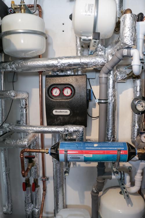

    BUZ-Plus 15 von B*d*r*s
    Hilft das?

    Was ein Chaos .....
    Aber das Zirkulationspümpchen überseh ich da irgendwie ...

    Suchbild? :D das blaue rechts am pumpenblock???

    Aaahhhh... ich glaub ich habs sie gefunden.
    Kann es sein dass die Pumpe irgendwie hinter der Solarstation drin hängt ?
    Man könnte vermuten dass das Gehäuse an der Wand anliegt ...
    Achim Kaiser

    Yep, die Firma hat "Pipe Dream" gespielt...
    Richtig!

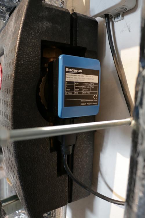

    Also die Solarstation sieht man im Bild nur als Andeutung oben links. Die Pumpe ist tatsächlich das kleine Blaue in der Mitte.
    Die Pumpe selber liegt nicht an der Wand an, die schwarze Dichtung für das Teil wo die Pumpe dranhängt zum Teil schon.

    Man sieht leider nicht wie die Zirk.leitung befestigt wurde. Abstand der Befestigung(en), Ausführung.
    Wenn es tatsächlich an der BUZ liegen sollte, könnte man auch mal eine grüne einbauen, Nova A, die soll sehr leise sein. Probeweise mal provisorisch mit Siemens Luftanker befestigt, Anbindung an die Rohre mit Flexschlauch.
    Sollte das erfolgreich sein, dann müsste man sich über eine ordentliche entkoppelte Befestigung der Pumpe ein paar Gedanken machen. Einfach Stockschraube, egal ob mit oder ohne "Gummi" dürfte nicht ausreichend sein.

    Fühle mal mit der Hand an der Wand ob Du die Zirk.pumpe "spürst".

    Also an der Wand selber spüre ich sie nicht (dort höre ich sie nur und eine vibrierende tragende Wand hätte mich jetzt noch mehr beunruhrigt...), aber die Vibration ist an den angrenzenden Rohren spürbar.
    Danke auch für die konstruktiven Hinweise - nur macht die Sanitärfirma das eben nicht mehr mit sondern möchte wenn erstmal einen Sachverständigen.
    Die Befestigung der Rohre sind mit einfachen Stockschrauben, die Rohrschelle mit Gummi.

    Jetzt wirds heller ...
    das ist keine Solarstation sondern eine thermostatische Warmwassermischstation.
    Unter dem rechten Thermometer ist die Gruppe mit nem Wandwinkel befestigt.
    Das wäre die einzige Möglichkeit einer direkten Schallübertragung in die Wand.

    Dann kann man wohl davon ausgehen, dass die Übertragung über die Rohre erfolgt. Eine vibrierende Wand hätte mich ehrlich gesagt nicht gewundert, man glaubt gar nicht wie oft Schall über Wände übertragen wird.
    Ich sehe nur 2 Möglichkeiten. Ursache bekämpfen, was auf einen Austausch der Pumpe hinausläuft, oder den Ausbreitungsweg ändern. Bessere Entkopplung der Befestigung, Anbindung Pumpe an Rohrsystem usw.
