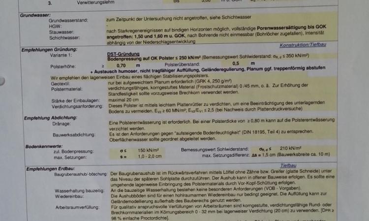

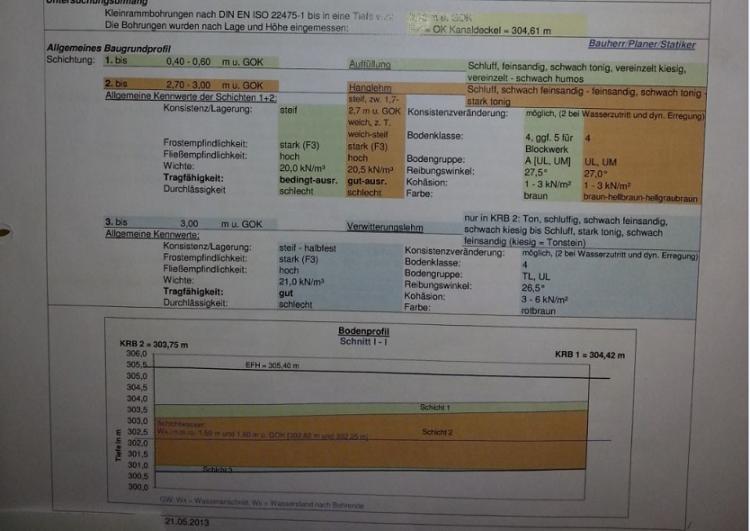

    Bodengutachten
    Hier das Bodengutachten

    Mich hat hat nur eins etwas stutzig gemacht.
    nehmen wir an ich habe 8 punkte im beweisverfahren als fehler angegeben.
    in 6 punkten bekomme ich recht,in zwei kein mangel.
    der voraussichtliche schaden von 10.000 euro wurden sogar überschritten.
    also habe ich nun 100 % recht erhalten oder nur anteilig.
    wegen den zwei punkten bekimme ich nicht voll recht

    Überr die Kostenverteilung wird erst im nachfolgenden Hauptsacheverfahren vom Gericht entschieden.
    Nach Abschluß des selbständigen Beweisverfahren legt das Gericht allerdings den Streitwert fest. Der Streitwert richtet sich grundsätzlich nach den Nachbesserungskosten. Wird ein behaupteter Mangel vom Gerichtsgutachter nicht bestätigt, dann ist als Streitwert der Betrag anzusetzen, der als Nachbeserungsaufwand erforderlich gewesen wäre, wenn der Mangel vorhanden gewesen wäre.
    Du hast also einen Streitwert für die 6 bestätigten Mängel von 10.000,00 € + x für die zwei behaupteten, aber nicht vorhandenen Mängel. Nehmen wir mal an x = auch 10.000,00 €. Dann iist der Gesamtstreitwert 20.000,00 €. In diesem Falle hättest Du das selbständige Beweisverfahren zu 50% gewonnen und zu 50% verloren. Also Kostenquote 50:50 = jede Partei trägt Ihre Anwaltskosten selbst und die Hälfte der Gerichtskosten ( = Gericht und Sachverständiger ).
    Mußt also nur noch x ermitteln. Das Gericht dürfte die Parteien um Vorschläge für x bitten. Dein Vorschlag wäre dann möglichst gering.
    Redest Du nicht ausreichend mit Deinem Anwalt oder kann er Dir Deine Fragen nicht beantworten? Schon merkwürdig, dass bei anwaltlicher Vertretung solche Rechtsfragen in einem Forum gestellt werden müssen.

    Einmal die 16 cm Bodenplatte wo mein Privater Sachverständiger als kritisch angesehen hat.
    Ist ein vereidigter.
    Auch noch Statiker
    Muss aufpassen nicht das vom Gericht gerade der beauftragt wird.hihi
    Das andere ist der Geologe.Wegen dem Lastfall der falschen Gründung.

    Wenn ein öbuv Statiker eine 16 cm Bodenplatte als kritisch ansieht,
    was ist darunter zu verstehen.
    Kritisch aber noch ok ?
    Mein Privater Gutachter hat das im Gutachten geschrieben.

    Somit hat die Gutachterin das Datenblatt der Firma Vedag genommen.Und hier steht geschrieben,das V60 S4 auf Bodenplatten genommen wird und unter erster Steinreihe
    G200 DD.
    Und nun ein Satz der mal komplett irreführend ist.
    Soweit die Sachverständige im weiteren davon ausgeht,das die Bahnen G200 DD verwendet wurden,möge die Sachverständige darlegen,ob es sich nicht gegebenfalls auch um eine Bauder PYE PV 200 DD handelt,bei welcher eine Verschweisung gegenbenenfalls nicht nötig ist.Im Weiteren möge die SV die Frage beantworten ob im Gegensatz zur G200 DD,nicht auch Bitumenschweisbahnen unter dem Mauerwerk verlegt werden kann.
    Hier passt ja mal garnichts.Die Aussage das es V60 S4 sind kam vom GÜ.
    7) Bei den Stützwänden handelt es sich um Eigenleistung.
    Das haben wir auch schon in unsere Ergänzungsfragen gefragt.
    Wenn das Gebäude auf EFH 305,4 gegründet worden wäre,wie laut Baugrundgutachten,wie da schon in der Skizze eingezeichnet ist,
    ist ein Polsterüberstand von 50 cm oberhalb vom vorhandenen Gelände das Haus zu gründen.
    Nun liegt das Haus 1,60 Meter tiefer auf EFH 303,8.
    Planung,Ausführung und Überwachung sind Aufgaben vom GÜ.Wenn der GÜ nun sich nicht daran hält und abweichend gründet,er die Kosten für den Mehraufwand tragen muss.
    Wären also Stützmauern nötig gewesen wenn das Gebäude auf EFH 305,4 gegründet worden wären.
    Hier sind kosten von 5400 Euro angesetzt.
    Im letzten Punkt wollen sie verhindern das der Geologe beauftragt wird.
    Weil die Gutachterin von von DIN 18195 Teil 4 schreibt,und sie also selber eine Beurteilung dazu abgibt.
    Hat sie ja im Gutachten schon was dazu geschrieben.Das Bodengutachten spiegelt nicht die ausführung wieder,und das man also nicht davon ausgehen kann ob weiterhin der Lastenfall Teil 4 vorliegt.
    Wir dagegen wollen die beiden Sondersachverständiger haben.
    Also Statiker und Geologen

    Die Empfehlung aus dem Bodengutachten
    (Grundwasserhöchststand, Versickerungsfähigkeit des
    Baugrundes (Durchlässigkeitswert k, etc.) sind zu beachten.
    Wasserundurchlässige Keller aus Beton (gem. WURichtlinie
    DAfStb) Beanspruchungsklasse 1, Nutzungsklasse A Lastfall
    "drückendes Wasser" gem. DIN 18195, Teil 6 Ausführung der
    Betonarbeiten, der Nachbehandlungenund der Bauüberwachung
    nach DIN 10453 ÜK2 Beton mit hohem
    Wassereindringungswiderstand nach DIN 10452
    und DIN EN 2061
    Umlaufend beschichtete Fugenbleche (z.B. Wolf, System
    Pentaflex oder gleichwertig).
    Durch die Tiefergründung von 1,60 m sieht er es so,als wäre es ein Keller.
    Obwohl wir ja kein Keller haben.Da unsere Bodenplatte und Wände zum Teil unter dem Erdreich liegen,geht er davon aus.
    Der Gutachterin liegen auch Bilder vor,wo man doch genau sieht das hier der Boden nicht so durchlässig ist,das nur mit Bodenfeuchte zu rechnen ist.
    Auch ist keine Drainanlage nach DIN 4095 vorhanden wo das Sickerwasser ableitet.
    Somit hätte sie das mit dem Lastenfall DIN 18195 Teil 4 gleich vergessen können.
    Hier liegt schonmal nach den Bilder der Lastenfall aufstauendes Sickerwasser vor.
    Das Wasser staut sich hier bei Niederschlag auf und liegt an der Bodenplatte und Mauerwerk an.
    Da es auch soviel druck ausübt,das es unten durch die Schiebetür Wasser ins Gebäude eindringt,
    Muss sogar angenommen werden,das drückendes Wasser anliegt.
    Was auf den Bildern aufjeden Fall zu sehen ist,ist aufstauendes Sickerwasser.
    Und hiernach hätte sie ihre Beurteilung abgeben müssen.
    Der Geologe sollte hier aufjedenfall beauftragt werden.Da sie wohl hier überfordert ist.
