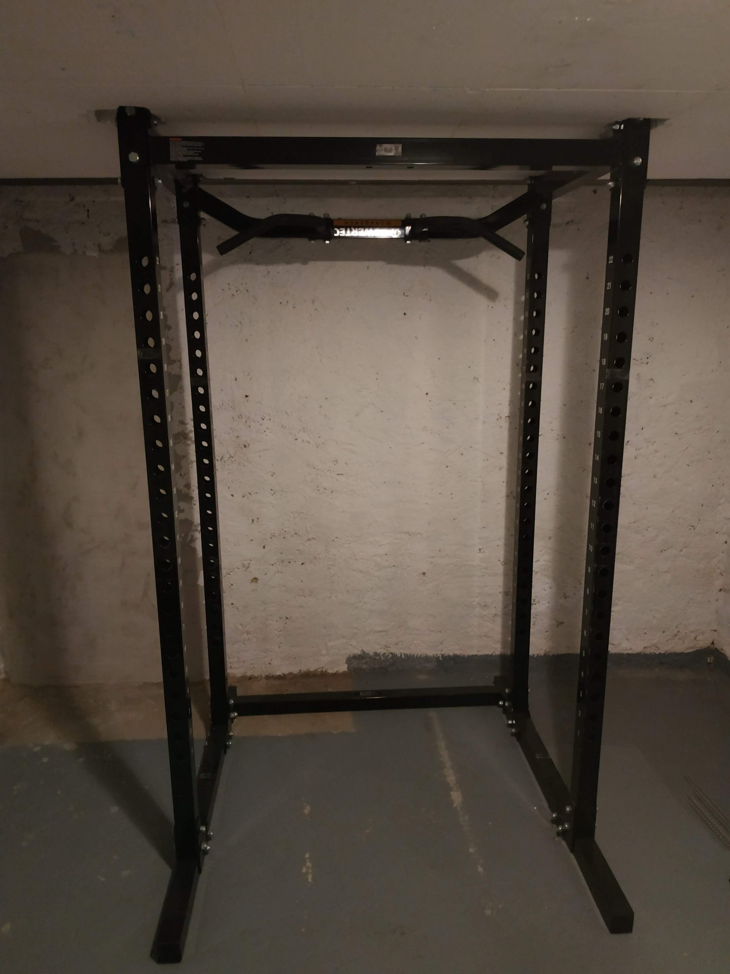

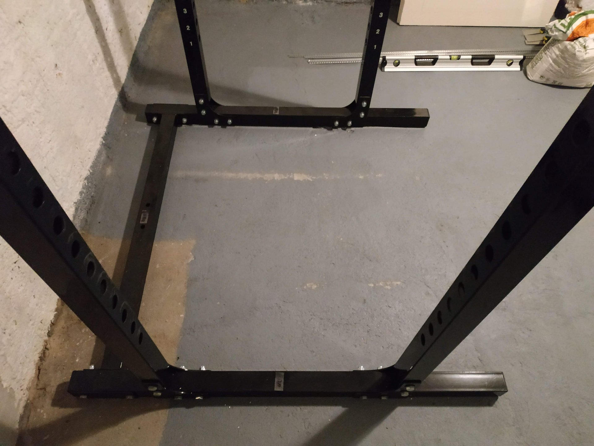

    Hallo liebe Experten,
    wir beabsichtigen einen Kellerraum bei uns erstmalig fliesen zu lassen. Jetzt stellt sich uns noch die Frage, ob es sich bei der blauen Farbe auf dem Estrich um eine Flüssigkeitsfolie bzw. Feuchtigkeitssperre handelt oder ob es sich um Betonfarbe handelt. Vielleicht lässt sich allein anhand der Bilder bereits der Unterschied erkennen und Ihr könnt mir weiterhelfen. Vielen Dank vorab.

    Das scheint eine einfache Lackfarbe zu sein. Abdichtung kann man sicher ausschließen. Wie sieht die weitere Vorgehensweise in Bezug auf die Beschichtung aus?

    Okay, danke für die Rückmeldung! Der Fliesenleger beabsichtigt die Farbe abzufräsen, danach den abgeschliffenen Estrich mit einer Grundierung zu behandeln und dann soll ein Fließspachtel (Sopro) zum ausgleichen der Unebenheiten verwendet werden. Es ist auch eine Haftemulsion vorgesehen aber ob die vor oder nach der Ausgleichsmaße benutzt wird ist mir nicht bekannt.

    Das hört sich doch soweit ganz gut an.:28:
    Trocken scheint ja auch alles zu sein.
