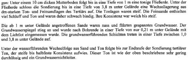

    ich stehe kurz davor ein Grundstück zu kaufen.
    Es wurde bereits ein Bodengutachten durchgeführt.
    Der Inhalt ist für mich prinzipiell nicht sehr verständlich ausgedrückt bzw. ich kann nicht genau abschätzen was das auf die möglichen Folgekosten bedeuten könnte.
    Wichtige Information:
    Das Grundstück hat leichte Hanglage und wir möchten ohne Keller, also "nur " auf Bodenplatte bauen.
    Inhalt des Gutachtens:
    Rammkernsondierung
    Gründungsempfehlung
    Also prinzipiell würde ich das ganze mit einem Tiefbauer durchsprechen - klar. Aber zunächst würde ich mir gerne die Meinung der Forenmitglieder einholen.
    Die interessanteste Frage für mich an dieser Stelle wäre: Ist durch die Feststellungen im Gutachten mit deutlich erhöhten Kosten für die Erdarbeiten und Bodenplatte zu rechnen? Oder sieht der Aufwand eher durchschnittlich aus?
    Könnte man ungefähre Schätz-Kosten für die Bodenplatte bzw. Gründungskosten aufstellen?
    Ich hab leider absolut keine Ahnung und will vermeiden von den Tiefbauern "übers Ohr gehauen" zu werden.
    Würde mich über eure Meinungen sehr freuen.
    Grüße
    Baconlover

    Aus aktuell eigener Erfahrung:
    Ja, es ist mit Mehrkosten zu rechnen - kommt auf den GÜ/GU oder Bauunternehmen an.
    Bei mir waren gemäß Baubeschreibung GÜ 15cm Füllsand und 15cm Bodenplatte im Preis enthalten.
    Auf Grund des Baugrundgutachtens, wo nach 1,20m Wasser kam, waren 1,20m Bodenaushub (+Schotter + Verdichten + Geotextil,..) und 25cm Bodenplatte erforderlich. Das Haus selbst wollte ich etwas höher als Gelände haben. Die Mehrkosten beliefen sich am Ende auf ca. 15.000€.

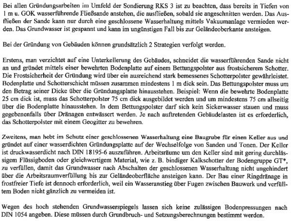

    wenn du von einem 100m² Grundriss ausgehst. Also 10/10m, dann hast du nun innen eine Fläche von 9/9m die du ausheben und mit
    Schotter verfüllen musst. Den Rand hättest du ja ohnehin ausbilden müssen.
    81m³ Erdaushub a 25€/m³
    81m³ Schotter = 3,5*81=202to *25€/to
    Geotextil 500€
    8.000€/netto dürfte so die Größenordnung sein.
    Sind alles Überschlagswerte die 20% nach oben oder unten abweichen könnten.

    an der Bodenplatte ändert sich dadurch nichts.
    Sie wird maximal dünner möglich.
    Wieso sollte sie auch dicker werden wenn ich die Gründung unter ihr verbessere?

    Im Bezug auf hohes Grundwasser, habe ich auch bei Bodenplatten von Drainage gelesen... ?
    Macht hier sowas nicht auch Sinn? Kann man sowas kostentechnisch schon irgendwie zuordnen? (Hausnummer)
    Also prinzipiell, wenn ich es richtig verstehe ist der Bodengrund an sich kein Problem, keinste festen Gesteine o.ä.
    Lediglich das Grundwasser stellt hier ein Problem dar, oder sehe ich das falsch?

    Naja, das war bei mir etwas anders, kurz:
    - Das Bodengutachten sagte: 1,20m durch Schotter ersetzen (Ohne Angabe der Stärke für die Bodenplatte)
    - Der GU meinte, wir machen nur 0,80 und dafür 25cm Bodenplatte.
    - Bei der Gründung hat sich ergeben, dass doch 1,20m erforderlich waren.
    - Somit bliebt die Bodenplatte in der Höhe unverändert. Vermutlich hätte auch eine dünnere genügt, aber da hätte man die ganze Statik nochmal durch rechnen müssen.
    Was lernen wir daraus: Die Angaben im Baugrundgutachten also 100% Basis für das Angebot nehmen. Somit gibt man der ausführenden Firma keinen Spielraum.

    Das Gutachten schreibt davon, dass sich kein Wasser in der Schotterbettung anstauen soll.
    Es stellt sich aber immer die Frage wohin mit dem Drainagewasser.
    In die Kanalsiation darf es nicht und ein Versickerungsbecken 5m weiter zu bauen erscheint kurios.
    Vielleicht den Gutachter fragen wie er das meint.
    Die Drainage wird vielleicht bei 1.500€ liegen mit 4 Kontrollstücken.
    Aber ohne Sickerpackungen oder was auch immer man nimmt um das Wasser abzuführen.
    Vielleicht tut es auch eine Stichleitung die die Bergseite mit der Hangseite verbindet und
    die Wanne die man durch das Schotterpaket gebildet hat durchsticht.
    Das sollte mit 1000€ zu schaffen sein.
