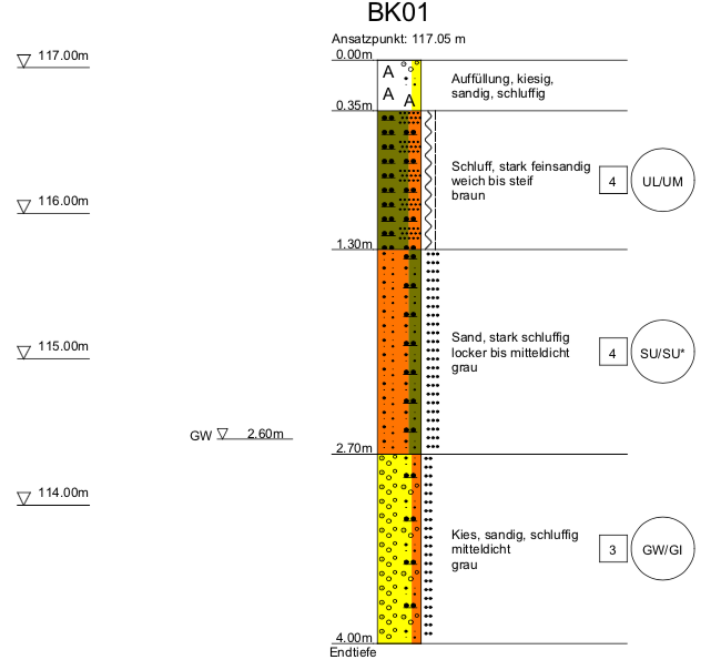

    ich hätte gerne als Laie eine Bewertung meines Bodengutachtens - vielleicht kann hier jemand weiterhelfen?
    Womit ich dann gerne folgende Fragen beantworten kann:
    1. Wird eine "weiße Wanne" benötigt?
    2. Ist die Erde für Bauern aus der Gegend interessant?
    3. Werden die Entsorgungskosten den i.d.R. normalen Kosten entsprechen? (Ich lese Bodenklasse 3+4 heraus)
    4. Müssen weitere Kostenpunkte eingeplant werden, die über den normalen Erdarbeiten etc. hinaus gehen?
    5. Sonstige wichtige Hinweise, die aus dem Bodengutachten zu entnehmen sind?

    - Ich baue mit Keller. Der Keller wird. ca. 2,7m tief sein.
    - Es werden vom Erdbauer geschätzt ca. 500 Kubikmeter sein für die Entsorgung.
    Wie beschaffe ich diese Info? Wieviel Boden ich habe ist klar, aber wieviel ich davon verwerten kann?

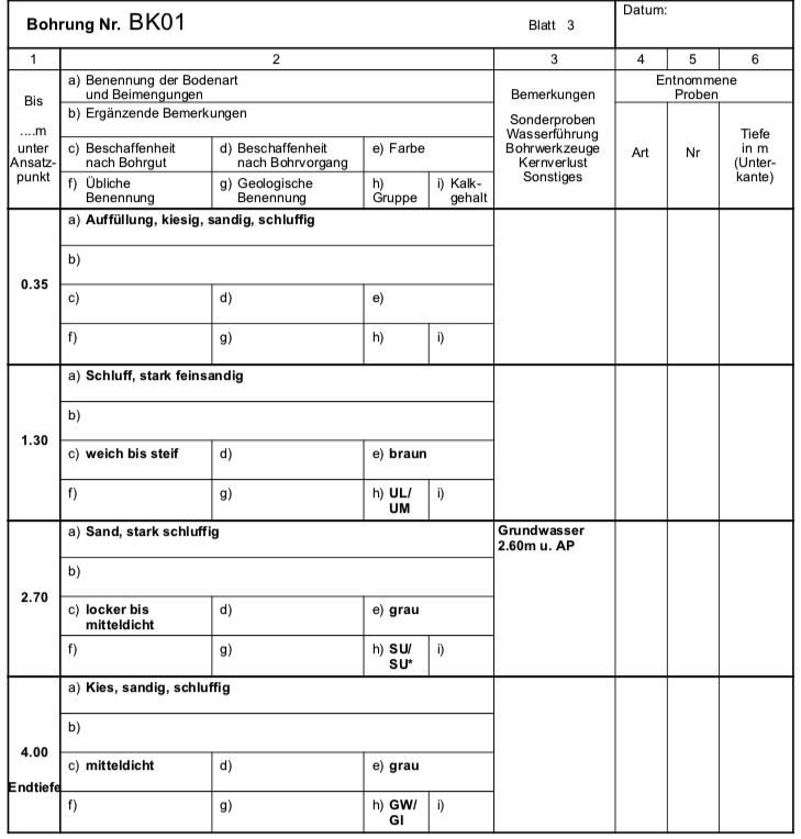

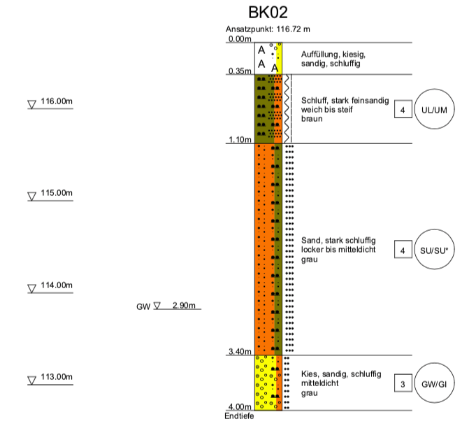

    Mit drückendem Wasser ist zu rechnen, also entweder entsprechende Abdichtung oder weiße Wanne.
    Wahrscheinlich nicht, fruchtbarer Oberboden fehlt.

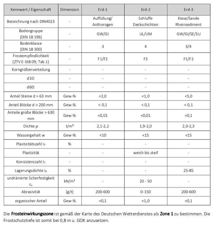

    siehe Antwort Osnabruecker. Vermutung: Die oberflächennahen Auffüllungen könnten belastet sein, die gewachsenen Böden unterhalb davon dürften unauffällig sein. In jedem Fall getrennt betrachten!

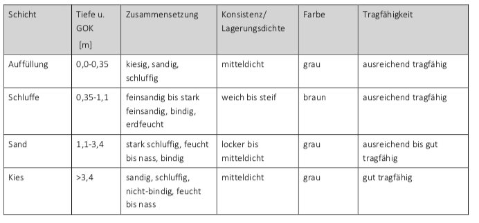

    Zur Wiederverwendung: Die stark schluffigen Sande sind wahrscheinlich für die Rückverfüllung der Arbeitsräume geeignet. Überschüssiges Material müsstest du extern entsorgen/verwerten. Hierfür brauchst du du eine Analyse des Bodens (bzw. zwei, getrennt nach Auffüllungen und gewachsenem Boden). Da kann dir dein Bodengutachter sicherlich weiterhelfen.
    Wasserhaltung. Bemessungswasserstand ist knapp unter Gelände angesetzt. Ich hätte es nicht anders als der Bodengutachter hier festgelegt, weil eine Einzelmessung wenig aussagekräftig ist. Hilfreich können Hilfspegel mit längerer Beobachtung sein und Recherche nahegelegener Grundwassermessstellen (in welchem Bundesland seid ihr?). Wenn sich der Bemessungswasserstand noch drücken lässt, wird die Wasserhaltung günstiger, weil weniger Brunnen benötigt werden. Noch besser wäre offene Wasserhaltung, wird aber hier m.E. bis max. 1 m über Baugrubensohle möglich sein.
    Nein, vom Wasser abgesehen ziemlich belangloser Baugrund (was gut für dich ist).
