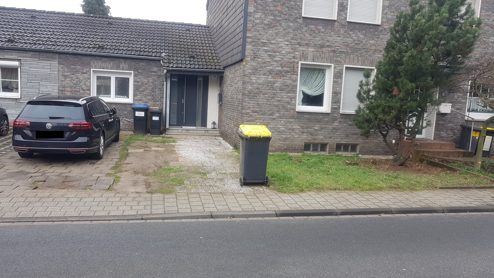

    nachdem ich nun den Innenbereich Meines Hauses (mehr schlecht als recht) saniert habe, ist nun der komplett vernachlässigte Vorgarten an der Reihe. Zur Veranschaulichung habe ich ein Bild beigefügt.
    Ich möchte den Boden abtragen, Füllmaterial verdichten und neu Bepflastern lassen, sodass im Endzustand zwei Autos problemlos parken können. Zusätzlich soll auf der kürzeren Seite die Tanne entfernt und ein Hochbeet gesetzt werden.

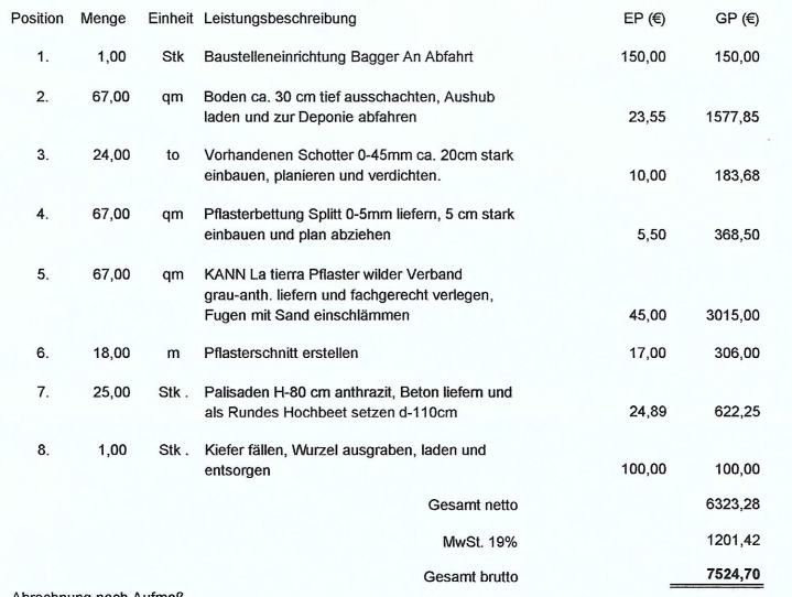

    Hierzu habe ich ein erstes Angebot erhalten. Was haltet Ihr von dem Angebot. Gibt es noch Besonderheiten, die ich eventuell beachten muss?
    Die Posten des Angebots:
    Bin für jeden Beitrag dankbar.

    Warum soll den die schöne Kiefer gefällt werden?
    Schotter ist vorhanden? So steht es im Angebot. Sind die Entsorgungskosten vom Boden da schon mit drin?

    Schotter kann ich quasi kostenlos besorgen, daher entfallen hierfür die Materialkosten.

    Schade, soviel grün ist ja jetzt nicht vorm Haus, nunja....

    Reichen 20cm Schotter unter dem Pflaster?
    Ich will auch gerade die Einfahrt machen. Habe aber gelesen, dass man frostfrei auskoffern und schottern soll - also eigentlich 80cm. Ich werd's auf 50cm Schotter beschränken + Splitt + Pflaster.

    Frostfrei auskoffern macht im privaten Bereich wohl kaum einer - 40 cm reichen als Schotter Schicht aus, alles darüber ist zusätzliche Sicherheit.
    20 cm Schotter ist zu wenig für befahrene Flächen.

    50cm sollten reichen....

    Das Angebot geht soweit ich das vergleichen kann in Ordnung. Ich kümmere mich aktuell auch um unseren Vorgarten. Mein Galabauer nimmt für die Baustelleneinrichtung (Position 1) das Doppelte (300 EUR). Position 2 ist bei mir fast identisch (EP 23,65 EUR). Position 3 liegt bei mir bei EP 22,50 EUR, allerdings inkl. Lieferung des Schotters. Position 6 liegt bei mir ebenfalls etwas über deinem Preis, nämlich EP 19,00 EUR.
    Vielleicht hilft dir dieser Vergleich ein wenig bei der Einordnung des Angebotes.

    Was ist mit den Kellerfenstern bzw. Oberlichtern ? Sollte man da evtl. gleichzeitig ran ?
    Was ist mit dem Eingangspodest? Gibt es da was zu tun?
    Vielleicht mal über eine schönere Lösung der Mülltonnen nachgedacht ? (Häuschen)
    Angebot an sich fällt nicht komplett aus dem Rahmen, aber die doppelte Fläche oder Arbeit würde sicher nicht das Doppelte kosten, sag ich mal so :)

    Deswegen siehts hinterm Passat von dem Foto des TE auch so aus, wie es aus sieht...
