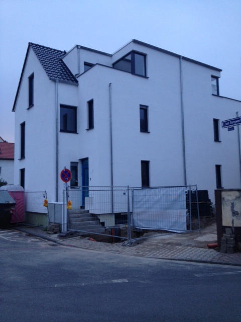

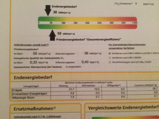

    wir planen den Kauf einer Doppelhaushälfte und dachten eigentlich, dass das Gebäude dem KfW70 Standard entsprechen würde. Nun wurden wir vom Bauträger informiert, dass es sich zwar um ein Energiespargebäude handelt, dieses jedoch nicht dem KfW70 Standard entspricht. Den entsprechenden Energieausweis habe ich hier angehängt. Nun stellt sich für uns die Frage "wie gut" das Haus im Vergleich zum KfW70 Standard oder aktuellen Bauten abschneidet. Ist es überhaupt noch zeitgemäß ein Gebäude "nur" nach EnEV 2009 zu bauen? Der Kaufpreis ist recht saftig...
    Könnt Ihr anhand des vorliegenden Energieausweise ungefährt einschätzen, ob das Objekt Energietechnisch auf einem akzeptable Stand ist? Laut Bauträger wurde ursprünglich KfW70 angestrebt, was aufgrund von "Problemen" nicht realisiert werden konnt. Welche Probleme das waren konnte man uns bis dato nicht sagen.
    Für Eure Einschätzung und Tipp besten Dank im Voraus!!!

    1. und wichtigste Frage: Ist das Haus schon fertiggestellt? Wenn nein, und dieser Energieausweis unterschrieben ist, ist das Urkundenfälschung!
    Aus einem Energieausweis ist nicht zu entnehmen, ob ein Gebäude kfw-irgendwas ist oder gar die enev einhält. Dafür benötigt man die Berechnung des Gebäudes und des Referenzgebäudes. Die Werte lassen aber drauf schließen, dass es sich hier um ein 08/15 der enev auf Naht genähtes Büdchen, handeln wird.
    Ich vermute sogar, dass die Forderungen des eewärmeg nicht eingehalten werden.
    Das Ding ein "Energiesparhaus" zu nennen, grenzt an Frechheit. Der Begriff "billige Energieschleuder" trifft es wohl besser.
    Nimm in den Kaufvertrag einfach den Passus auf, dass das Gebäude ein kfw-XX ist. Wenn der Vertragspartner nicht unterschreibt, ist entweder Deine Forderung zu hoch, oder der hat keine Lust mit Dir Geschäfte zu machen.

    Taipan: ..wo genau ist das eine "Energieschleuder"?
    @TE: KfW70 scheitert am Primärenergiebedarf, also am Energieträger Gas. Die Hülle/Dämmung ist ok

    Das liest du Woraus? So ohne die Werte des Referenzgebäudes zu haben? Schlaumeier, verdammter ...
    Abgesehen davon ist der Energieausweis für einen noch zu erstellenden Bau nicht mehr zulässig und damit wahrscheinlich auch die dahinterstehende Berechnung und Bewertung (enev09) für die Tonne.

    Interessant wäre auch die Frage, warum das Gebäude nicht den sommerlichen Wärmeschutz einhält. Vielleicht gibt es das Häkchen erst, wenn der Käufer auf eigene Kosten eine Markise und ein paar Rollos installiert hat... :shades

    Weil nach alter enev die kleinen Buden mit weniger als 20% Fensterfläche keinen Nachweis des sommerlichen brauchten ... auch da hat sich einiges geändert ... isch sach doch: Tonne.

    Danke für Deine Antwort. Das Haus steht bereits. Der Innenausbau läuft noch, ist aber größtenteils abgeschlossen. Anbei alle Dokumente, die wir vorliegen haben.

    So jetzt mal Klartext...das ist ja Wahnsinn was hier passiert.
    Das ist ein Bauträger der eine fast fertige DHH verkauft und dafür einen Energieausweis erstellt.
    Wenn die Werte da oben halbwegs stimmen, werden die Anforderungswerte an den Transmissionswärmeverlust für einseitig angebaute Gebäude bei weitem unterschritten. Man könnte sogar annehmen, dass die gute Dämmung ausreicht auf ST zu verzichten, daher auch der rel "hohe" Primärenergiebedarf.
    Gegen den Anforderungswert Ht liegt er 27% drunter, gegen die 0,4 (verrmutlich Ref Gebäude) noch 18%.
    Was zum Teufel lässt einen da vermuten, dass das eine Energieschleuder ist? Völlig irre das...
    Und hier werden Szenarien erstellt, dass man es wahrscheinlich mit einem unterirdisch gedämmten Haus zu tun hat und noch dazu mit schlimmen Betrügern...
    Ich kenne genug REH und DHH mit schlechteren Ht und Gas als Energieträger die KfW 70 haben, aber nur wg. ST.
    Um es andersrum auf die Spitze zu treiben. Das könnte ein Paradebeispiel für ein Haus sein, wie es hier immer gepredigt wird. Gute Hülle, günstige Heizung im Invest, ohne ST die sich eh nicht rechnet.

    und u.a. DESWEGEN bist Du ein SCHLAUMEIER. Die 0,4 sind nicht das Referenzgebäude, sondern der FALSCHE Wert aus Anlage 1 Tabelle 2, da es nach enev09 noch gar nicht die Anforderung gab mit H_t unter dem Referenzgebäude zu bleiben.
    Ich habe mit Energieschleuder nicht das Gebäude, sondern den werbenden, irre führenden Begriff "Energiesparhaus" in einen Kontrast gestellt. Wenn ausserdem dieser Baukörper einen so hohen h't hat, dann würde ich nicht von Energiesparwunder sprechen.
