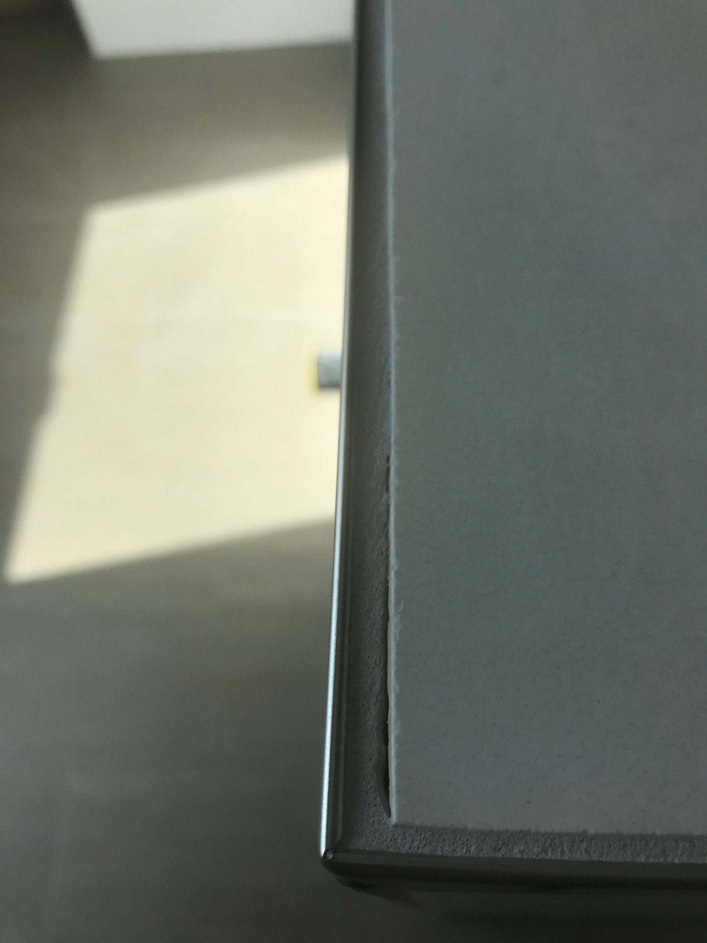

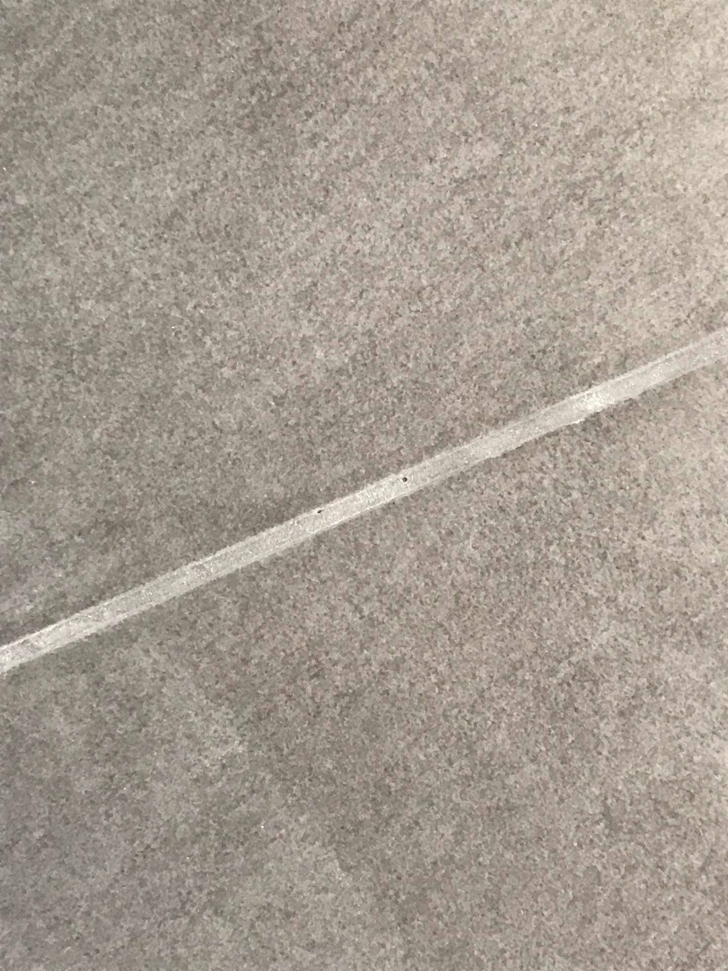

    der Hausbau schreitet weiter voran und ich bin mir als Laie mal wieder unsicher, ob die gemachten Arbeiten ein Mangel darstellen oder nicht.
    Darum wäre ich mal wieder für eure Einschätzungen dankbar.
    Bild1: ist eine Ablage im Bad
    Bild2: ist der Boden, von den kleinere Löcher hat es immer wieder verstreut welche auf dem Boden.
    Der Fliesenleger kommt erst wieder zum Fertigstellen der Sockel, wenn die Türen drin sind und der Maler soweit fertig ist.
    Falls es ein Mangel darstellt, soll ich es ihm dann einfach dann Vorort kurz zeigen oder sollte ich es lieber direkt per E-Mail + Foto dokumentieren, bevor ein anderes Gewerk drin ist.
    Danke :)

    Nennt sich Handarbeit !
    Sprich ihn an und bitte ihn sich das anzusehen. Reden hilft, des öfteren.

    Also unser Fliesenleger hat schlechtere Arbeit gemacht, und das ging nicht als Mangel durch. Die Toleranzen für Fliesenleger sind recht großzügig. Ich würde das auf den Fotos nicht reklamieren, da unbedeutend.

    Bei der Ablage verstehe ich die breite Fuge nicht. Am Boden ist schon ok.
    Kann man auch nochmal nachfugen diese Luftbläschen.

    Danke für die Antworten.
    Was meinst du mit der Breite?
    Mich hat eher gestört, dass man die Fliesenende teilweise sieht
    Okay frage ich ihn mal

    Na ich denke, die Fuge zwischen Profil und Fliese hätte auch schmaler sein können bzw. eigentlich das Profil press anliegen.
    Ist aber nicht falsch so.

    Okay alles klar danke :). Ich zeigs ihm einfach mal
