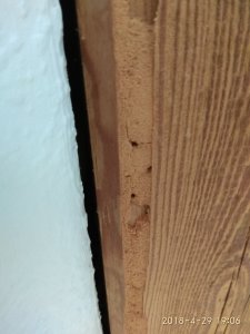

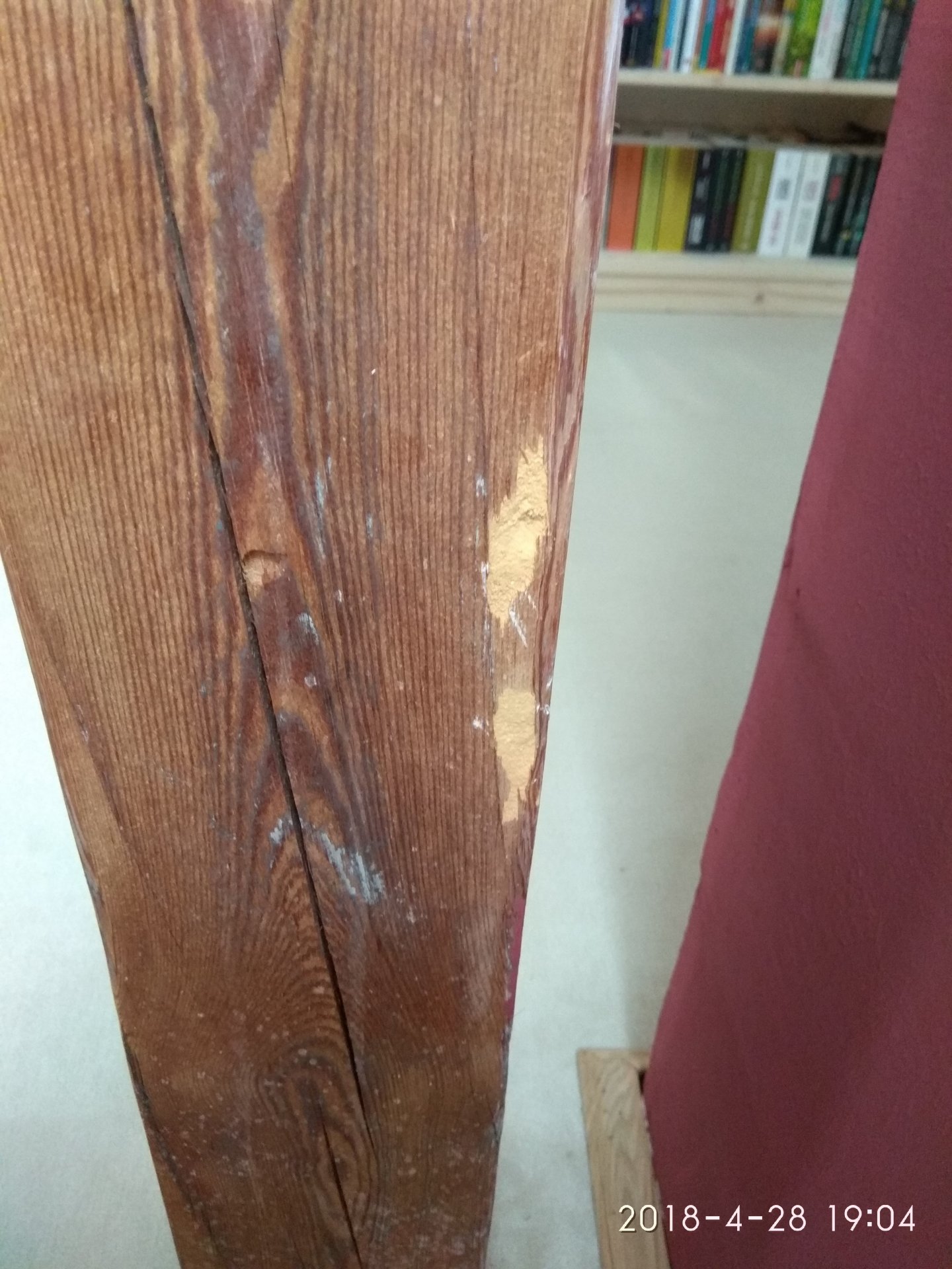

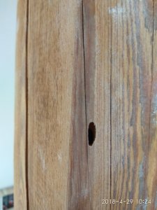

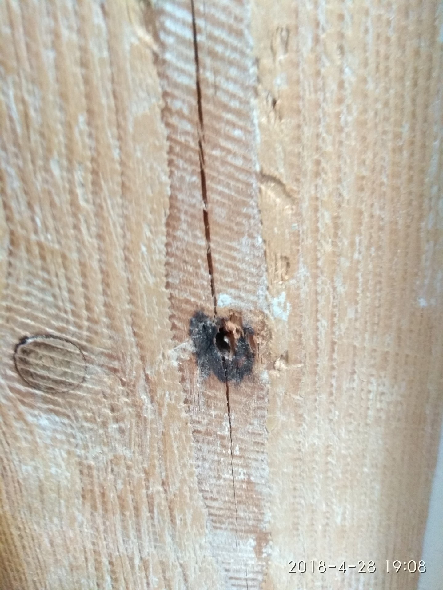

    Guten Tag liebe Experten,
    wir haben einen Altbau, Baujahr 1951, mit Holzbalkendecken aus Tannenholzbalken.

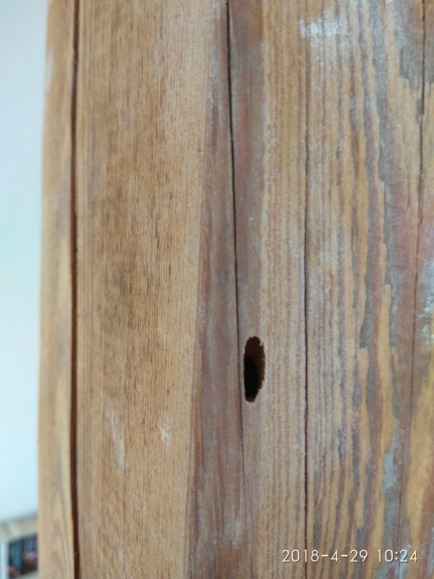

    Mir sind bei einem freiliegenden, tragenden Holzbalken zwischen 1. OG/Dachgeschossdecke schwarze Löcher aufgefallen, die ich nicht richtig zuordnen kann. Worum handelt es sich hier genau? Gemeint ist das Loch mit dem schwarzen Rand. Der Balken befindet sich im Badezimmer.

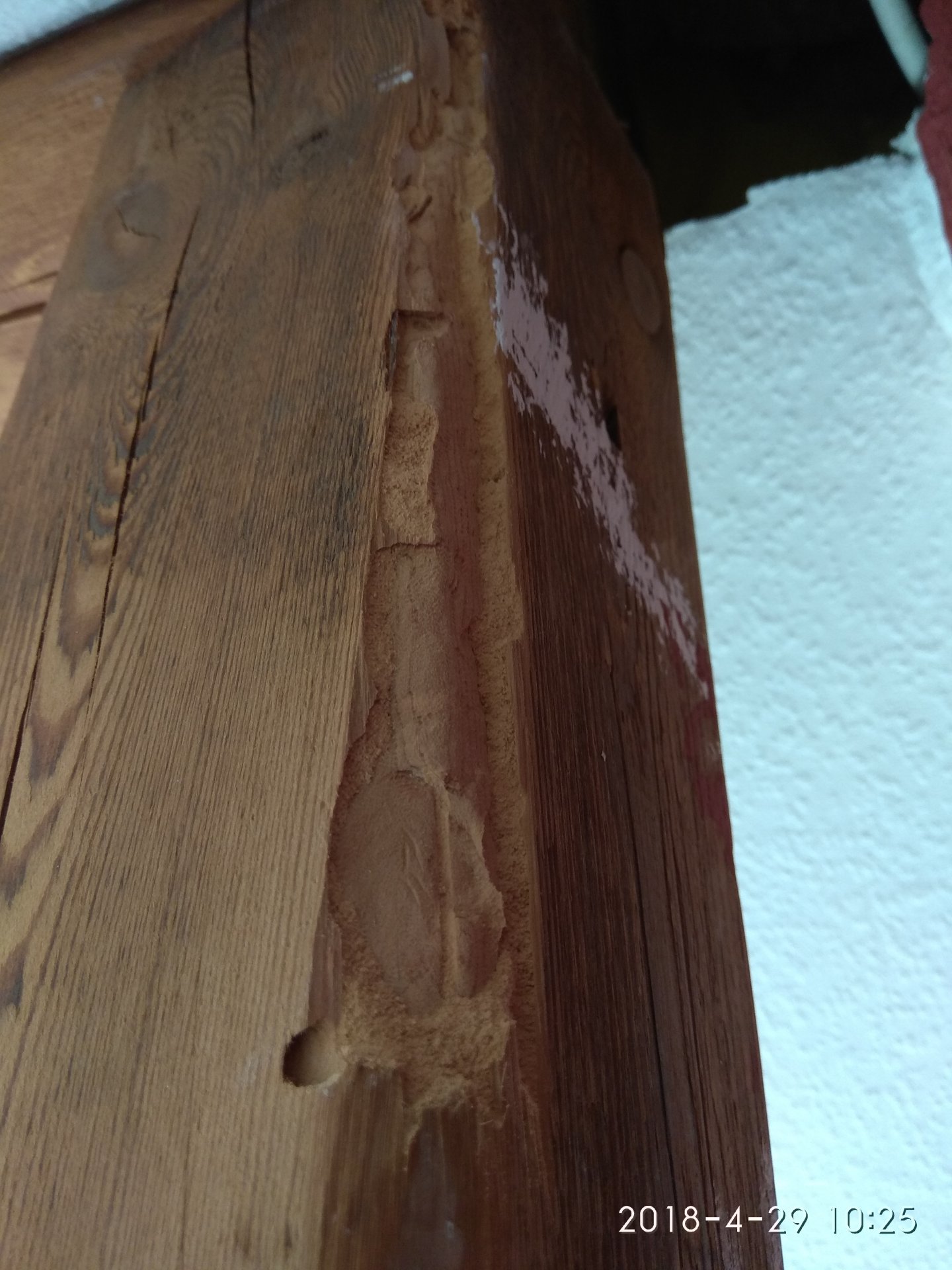

    Des Weiteren haben wir zwischen Dachgeschossdecke und Dachstuhl ebenfalls freiliegende, tragende Balken, bei denen mir zwei Stellen aufgefallen sind. Diese beiden hellen Stellen weisen eine mehlige Konsistenz auf. Ist etwas diffus, dader Balken ansonsten sehr stabil wirkt und auch sonst an keiner Stelle der freiliegenden Dachkonstruktion solche Stellen sichtbar sind.
    Eine Beurteilung dieser beiden Stellen würde mir sehr weiterhelfen.

    Beim ersten Bild war da wohl mal eine Schraube drin und beim zweiten ist wohl mal jemand mit einem größeren Gegenstand angeeckt, so würde ich das deuten :)

    Die "mehligen Stellen" gefallen mir gar nicht. Sieht mir irgendwie nach dem Hausbock aus. Versuch mal an den mehigen Stellen, das Mehl rauszupopeln, ob Du Frassgänge findest und ob die Stellen größer werden.

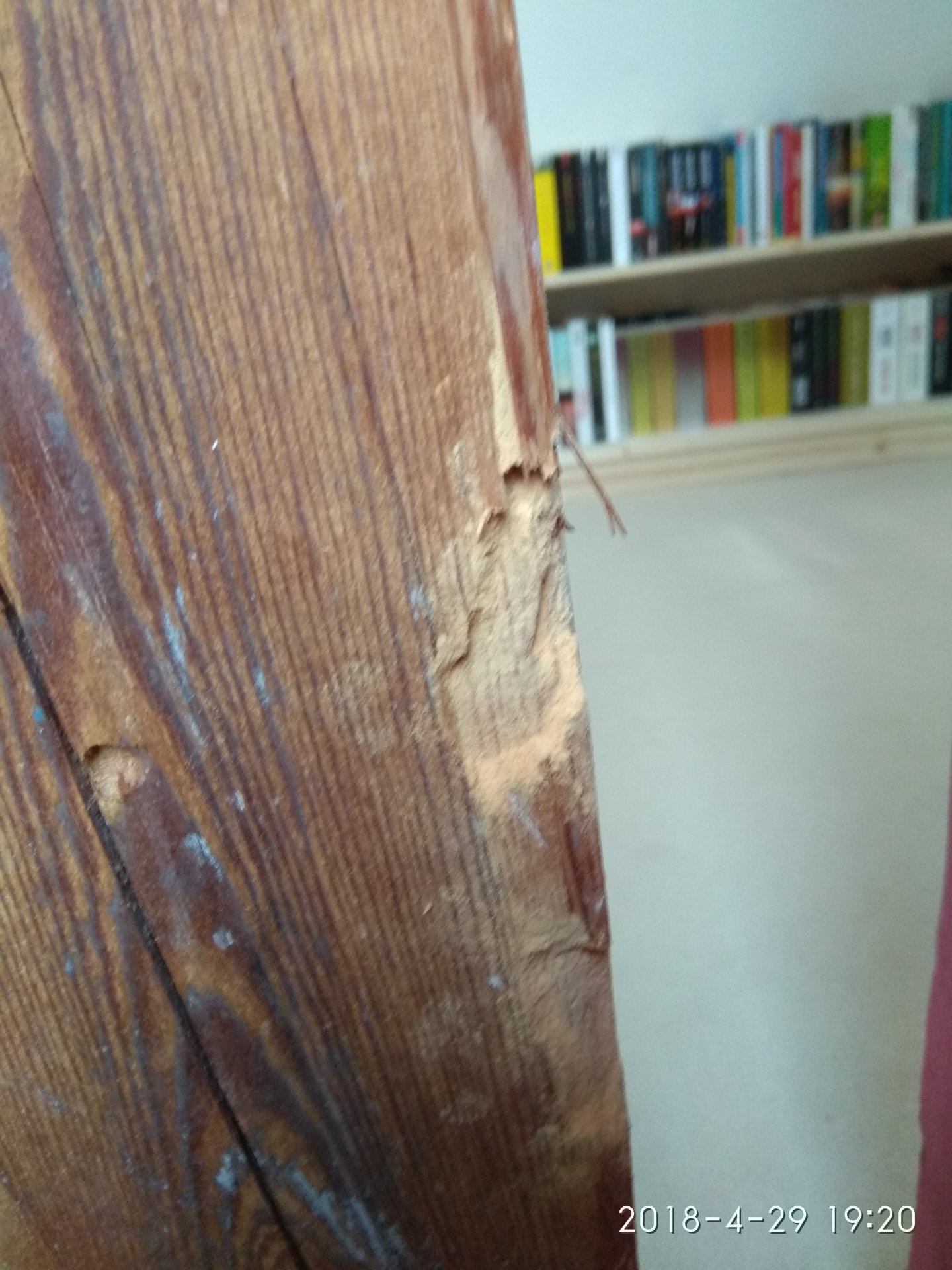

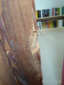

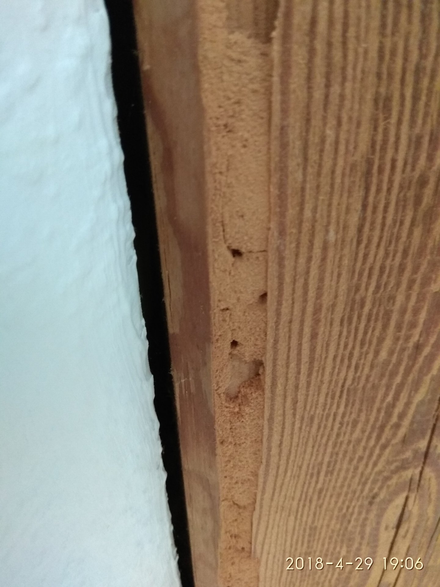

    Hier noch einige Bilder. Habe mir die, ich glaube es heißt Firstpfette genauer angeschaut und das entdeckt:
    Hier noch Bilder von dem Pfosten aus dem Ursprungsbeitrag, habe die Stelle jetzt etwas freigelegt:
    Das hier habe ich weiter oben entdeckt:
    Und von denen haben wir einige in den Stützbalken:

    Für mich eindeutig Hausbockbefall. Lass die Sache von einem Fachmann begutachten. Die Hausbocklarve höhlt Dir die Balken von innen aus.

    Oha, auf den Fotos schaut es ganz anders aus. Denke auch das muss ein Profi vor Ort bewerten.

    Sieht für mich auch sehr nach Hylotrupes b. aka Hausbock aus.
    Sollte ein diese Sache vor Ort begutachtender Fachmann ebenfalls den Befall mit dem Hausbock diagnostizieren habt ihr ein formidables Problem. Wenn ich Deinen anderen Beitrag richtig interpretiere habt ihr dieses Haus erst vergangenes Jahr gekauft, vielleicht kommt ihr da ja noch irgendwie raus.
    Wohnbereich unter Dach, Tannenholzdecken, "saniert", Hausbock,... die Konstellation hat reichlich Potenzial für sehr unschöne Verläufe.
