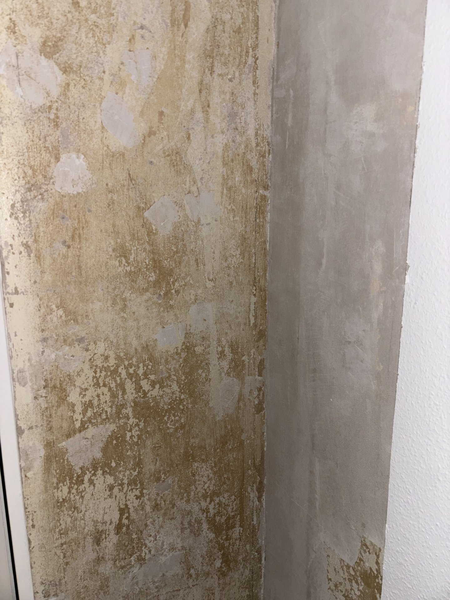

    ich renoviere derzeit mein Wohnzimmer (etwa 30 Jahre altes Mehrfamilienhaus), das vor fünf Jahren teilweise kernsaniert wurde, einschließlich neu verlegter Elektroleitungen und teilweise neu aufgetragenem Putz. Ich plane die Wände für einen Anstrich mit Silikatfarbe vorzubereiten und möchte sicherstellen, dass mein Vorgehen sinnvoll ist. Hier sind die Details meines Projekts:
    **Projektbeschreibung:**
    - **Fläche:** ca. 25 m²
    - **Ziel:** Erstellung einer glatten Oberfläche von mindestens Q3 bis maximal Q4 Qualität, optimale Vorbereitung für den Anstrich.
    - **Farbe:** Ich beabsichtige, Sto Color Sil In für den finalen Anstrich zu verwenden.
    **Geplante Arbeitsschritte:**
    1. **Erste Grundierung:** Nach dem Entfernen der alten Tapeten grundiere ich den freigelegten, alten Putz mit StoPrim Plex, um die Haftung zu verbessern.
    2. **Auftragen von Rotband Pro:** Anschließend wird Rotband Pro aufgetragen, um eine gleichmäßig geglättete Oberfläche zu schaffen.
    3. **Zweite Grundierung:** Nach dem Glätten des Rotband Pro und eventuellem Schleifen folgt eine weitere Grundierung mit StoPrim Plex
    4. **Auftragen von Multi-Finish:** Bei Bedarf verwende ich Multi-Finish für eine zusätzliche Feinspachtelung.
    5. **Dritte Grundierung:** Die endgültige Grundierung mit StoPrim Plex erfolgt vor dem Streichen, um eine optimale Haftung der Silikatfarbe zu gewährleisten.
    6. **Anstrich mit Sto Color Sil In:** Abschließend wird die Silikatfarbe aufgetragen.
    **Anhang:** Ein Foto des aktuellen Zustands der Wände nach dem ersten Abriss der Tapeten ist beigefügt, um Euch einen besseren Eindruck vom Untergrund zu geben.
    Ich würde mich sehr über eure Meinungen freuen, ob die geplanten Schritte sinnvoll sind oder ob ich Verbesserungen vornehmen sollte, z.B nicht 3x grundieren oder die Grundierung mit Wasser bei einem der Arbeitsschritte zu verdünnen.
    Vielen Dank im Voraus für eure Unterstützung und Ratschläge!
    Foto folgt.
    VG Dani

    Das Bild

    Hallo alle zusammen,
    ich wollte euch ein schnelles Update zu meinem Renovierungsprojekt geben und habe gleichzeitig noch eine spezifische Frage. Nachdem ich nun etwa 70% der Tapeten entfernt habe, habe ich festgestellt, dass der darunter liegende Putz in einem sehr guten Zustand ist. Dies hat mich dazu gebracht, meinen ursprünglichen Plan zu überdenken.
    Ursprünglich plante ich, nach dem Entfernen der Tapeten und dem Grundieren mit StoPrim Plex, Rotband Pro Haftputz für eine ebene Fläche aufzutragen, gefolgt von einer Spachtelung mit Knauf Multi-Finish. Jetzt überlege ich jedoch, ob ich den Schritt mit dem Rotband Pro auslassen kann, da der Putz stabil und tragfähig erscheint. Stattdessen würde ich direkt mit Multi-Finish arbeiten, möglicherweise in zwei Schichten, um eine ideale Glätte zu erreichen, besonders wenn nach der ersten Schicht kleine Unregelmäßigkeiten sichtbar sind.
    Meine Frage an euch: Seht ihr irgendwelche Risiken oder Probleme, die sich ergeben könnten, wenn ich den Schritt mit dem Rotband Pro auslasse und direkt mit dem Multi-Finish spachteln würde?
    Vielen Dank im Voraus!
