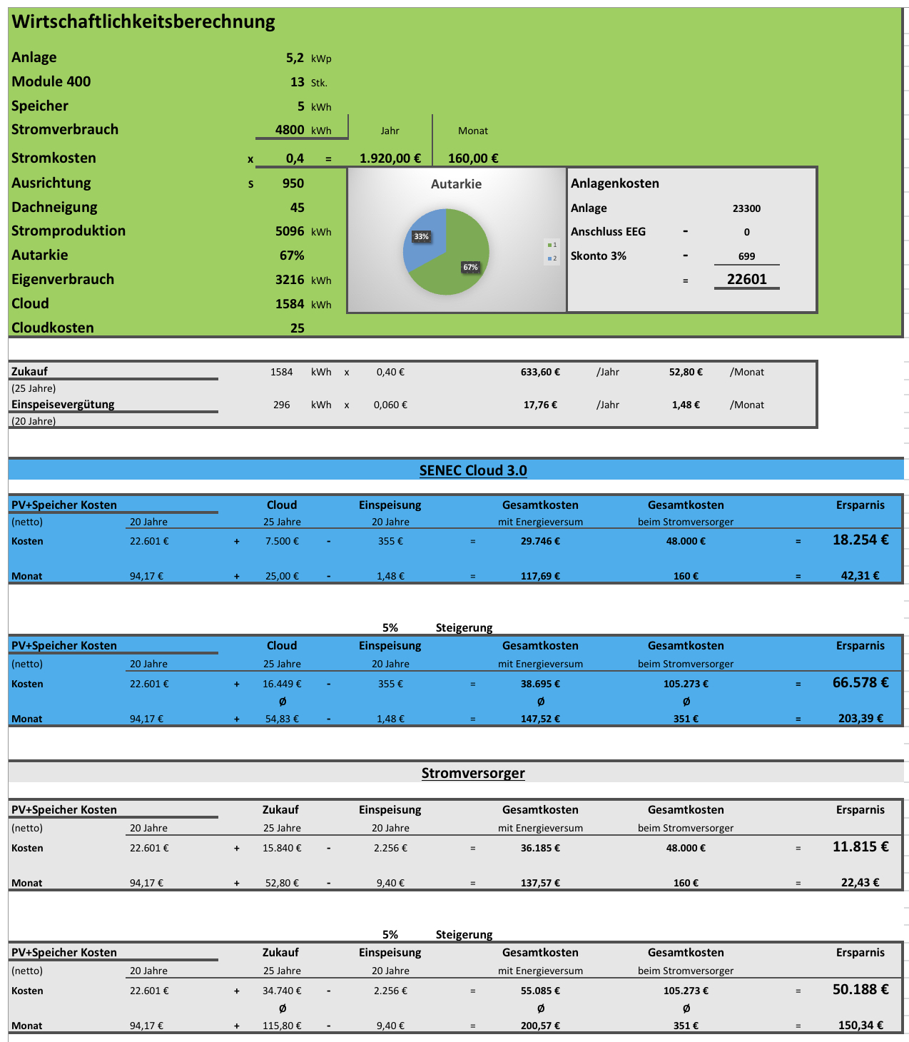

    Nun zu der Wirtschaftlichen Berechnung mit 4800kWh Verbrauch (um 1000 kWh perspektivisch erhöht).
    Wird der Strompreis bei 0,44c bleiben, dann ergibt sich für mich folgende Rechnung mit Senec Cloud. Bitte korrigiert mich, wenn ich einen Denkfehler habe:
    Kaufpreis der Anlage + Kredit über 8 Jahre = 26686 Eur
    Senec Cloud Gebühren 25j = 7500 Eur
    Einspeisung 355 Eur
    Ergibt
    = 33.831 Eur (PV mit Senec Cloud in 25 Jahren).
    Kosten in 25 Jahren bei Stromversorger ca. 48000 Eur
    PV Kosten 33.831 Eur
    = Erparnis 14.169 Eur
    Erparnis / 25 Jahre = Erparnis 566,76 Eur pro Jahr
    PV Kosten / Ersparnis pro Jahr = 59,69 Jahre Ammortisation [​IMG] und dabei habe die die +10 zusätzliche Garantie und Wartungspaket Premium für 3160 noch garnicht berücksichtigt.
    Wenn der Strompreis jedes Jahr um 5% steigen würde, dann würde sich die Anlage nach 17,11 Jahren ammortisieren. Auch hier ist noch die weiteren 10 Jahren Garantie und das Premiumwartungspaket noch nicht inkludiert.

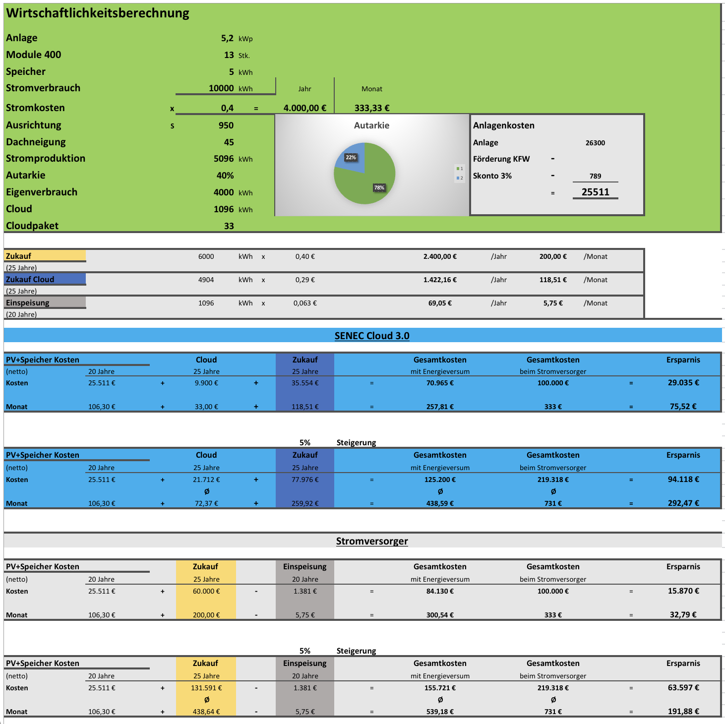

    Wenn ich mit 10000kWh rechne (Weil ich überlege mir eine Luftwärmepumpe für mein Haus Bj86) zu kaufen, sieht die Rechnunung noch schlechter aus.
    Übersehe ich etwas bzw. rechne ich falsch?

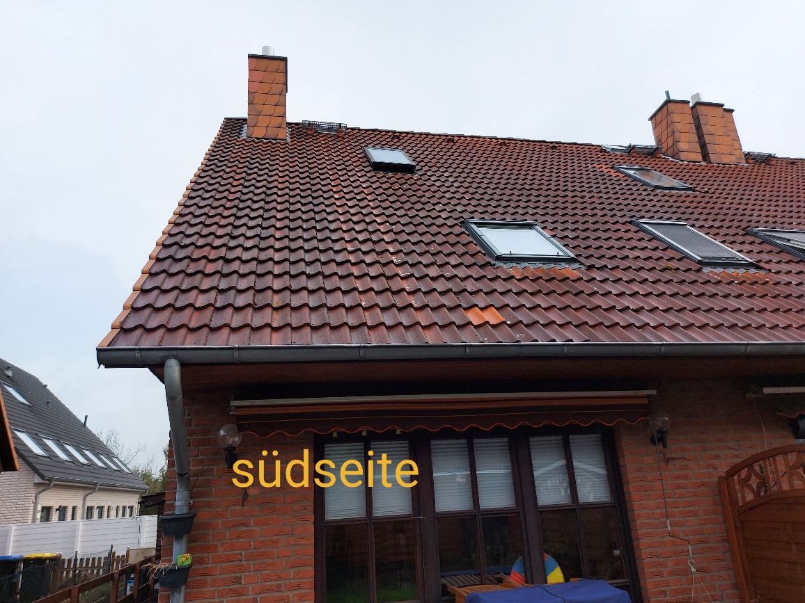

    Soll ich bei den aktuellen PV Preisen/ Angeboten warten? Anbei noch Fotos von meim Dach. Es stehen ca. 40m², 2 Dachfenster müssen noch abgezogen werden.
    Die Dachaustiegslucke rechts neben dem Schornstein will ich verschließen lassen. Dann habe ich mehr Dachfläche.

    LOL - Du bekommt die Anlage für schlanke T€ 23,3 netto!!! Fette 5,2 kWp + 5kWh Speicher
    Das Angebot ist gegenüber einer normalen Anlage etwa doppelt zu teuer. Geh mal ins PV-Forum und lass Dir die Ohren lang ziehen ;)
    Wartung braucht es z.B. gar nicht. Pack so viel PV aufs Dach, wie möglich. Nicht nur Süd, sondern auch über Nord nachdenken.
    Selbst wenn der Strompreis nicht steigt, sollte sich eine PV-Anlage spätestens nach ungefähr 12 Jahren amortisieren.

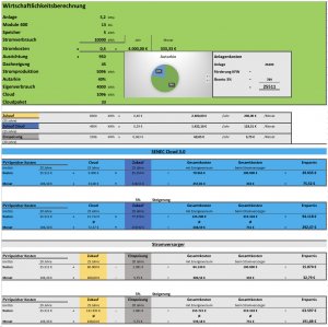

    In dem einen Screenshot wird der Zukauf aus der StromCloud mit 0,29€/kWh angegeben.
    Im Screenshot stehen 0,40€/kWh - egal.
    Frage: Ist der Preis für den Strom aus der Cloud für 0,29€/kWh auf die 25Jahre gleich?
    Mir ist dieser Punkt "Zukauf", "Zukauf aus der Cloud" und "Einspeisung" suspekt. Warum speise man nicht alles in der Cloud ein?
    Der Preis für Zukauf aus Cloud sollte sich ja ergeben aus Preis für Strom in die Cloud Minus Preis für Strom aus der Cloud - ist hier nur schön gerechnet (0,29€/kWh). Also ähnlich, wie wenn du den Strom ins Netz einspeist (0,06€/kWh) und dann wieder zukaufst (0,44€/kWh) macht also da eine Differenz von 0,38€/kWh. Für 0,38€/kWh speichert dein Stromanbieter also den Strom für dich.
    Warum kann das die StromCloud günstiger? (Vermutlich für die 0,29€/kWh).
