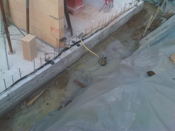

    so sieht meine Bodenplatte 40 Cm in WU Beton aus (XC4 XF1 XA1 c 25/30 ). Ich möchte gerne wissen ob so eine ausgeführte Betonplatte wird in Zukunft dicht genug. Geplant ist eine Weise Wanne in WU-Beton. Wie schätzt Ihr die Qualität anhand der Bilder ein.
    Viele Grüße.

    Die Anzahl und Regelmäßigkeit der Anfängereisen erscheinen mir diskussionswürdig. Und wo ist denn die zweite Reihe auf der Außenseite des Fugenbandes?

    Ich sehe auf den Bildern nichts, was nicht i.O. wäre (bis auf die Bewehrung und das bekleckte Blech). Mache vielleicht von der Seitenfläche in Bild 1 noch einmal eine Nahaufnahme.

    Ich gieß mal etwas abgestandenes Wasser in Euren Wein. Bevor ich :28: mache, würde ich das Fugenband doch schon gern mal aus der Nähe sehen.
    Für mich sieht das verdächtig nach einem Pentaflex&Co Band aus, bei dem vor dem Betonieren die Schutzfolie des oberen Teils mit entfernt wurde.
    Und das wäre MIST.

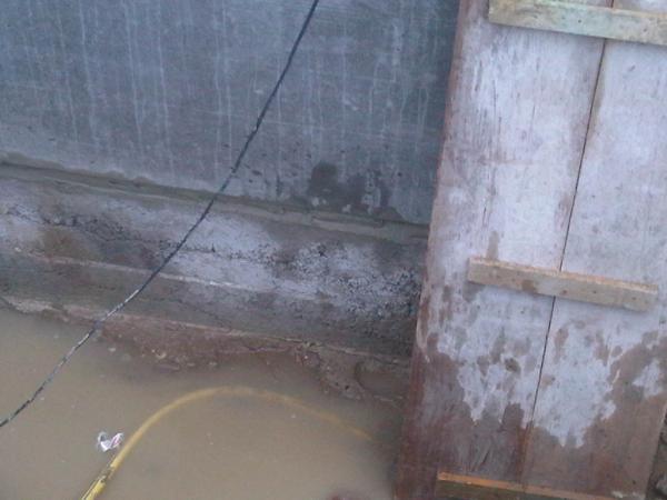

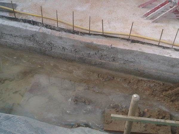

    Da Bodenplatte liegt im Wasserbereich, ich möchte gerne wissen, ob die Betonfläche zu porös ist?

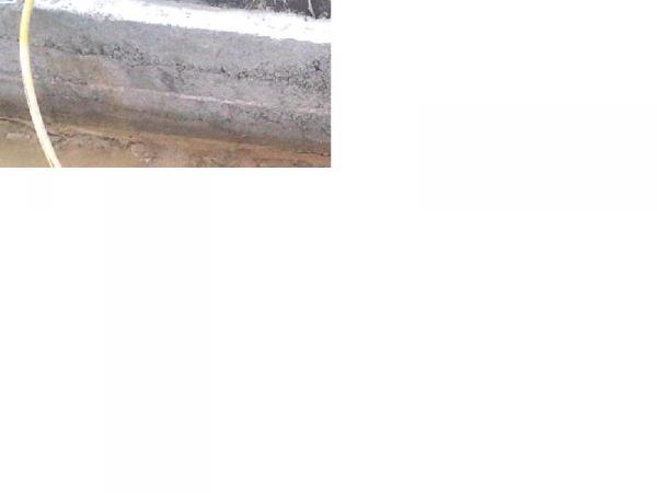

    An der Seitenfläche des Betons sehe ich nun nichts schlimmes.

    wirklich gut verdichtet siehts ja nicht aus .....

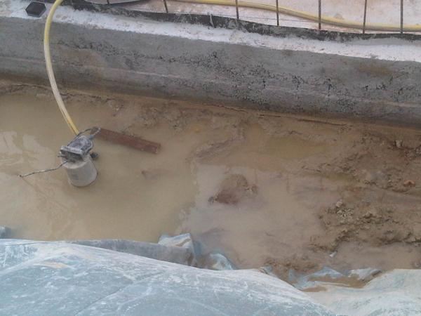

    anbei noch eine Aufnahme. Die Risse sind etwa 3mm tief. Sollte man besser mit Bitum abdichten? Drükendes Wasser ab 2,20 M. Der Untergrund für den Bitum ist nicht glatt. In LV Bitumabdichtung ist nicht vorgesehen.

    Ich sehe nichts Auffälliges ...
