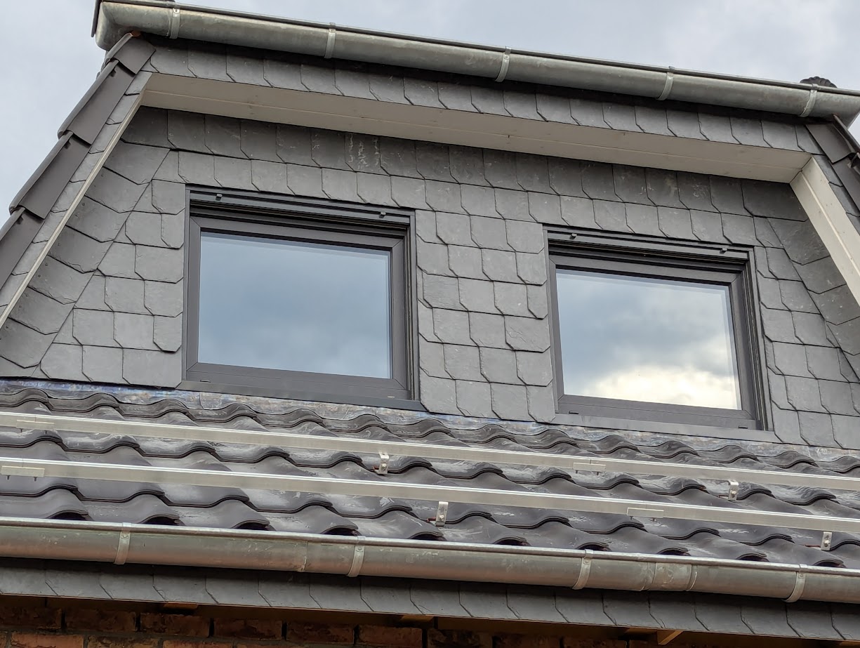

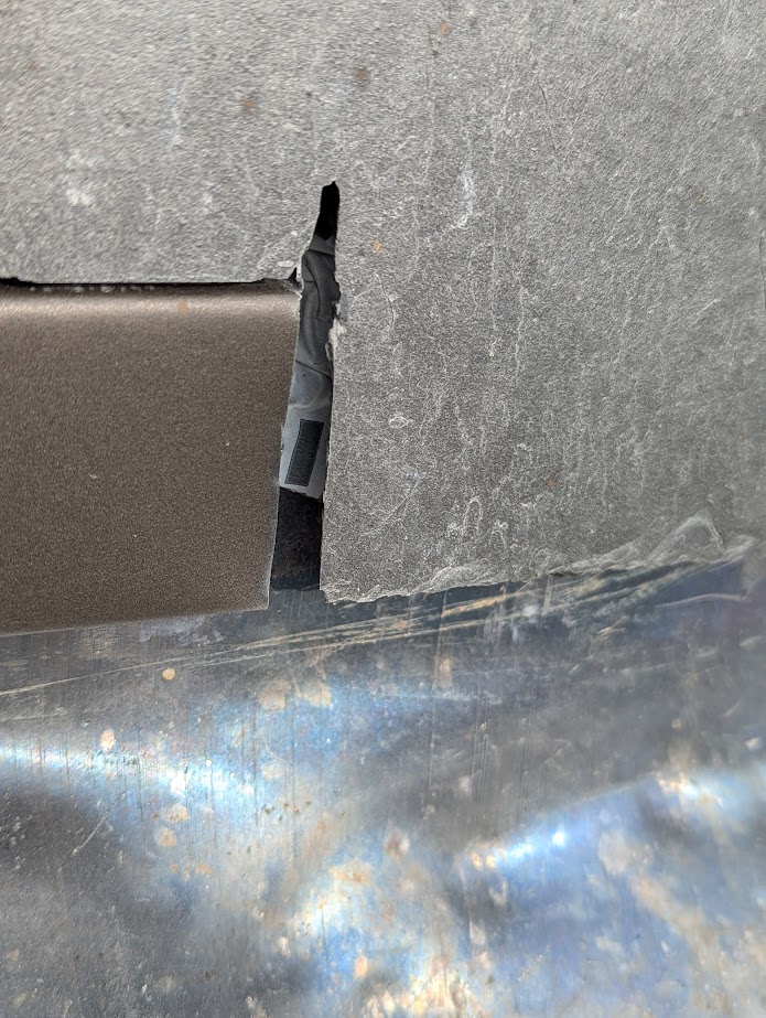

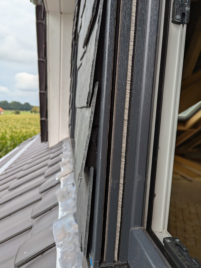

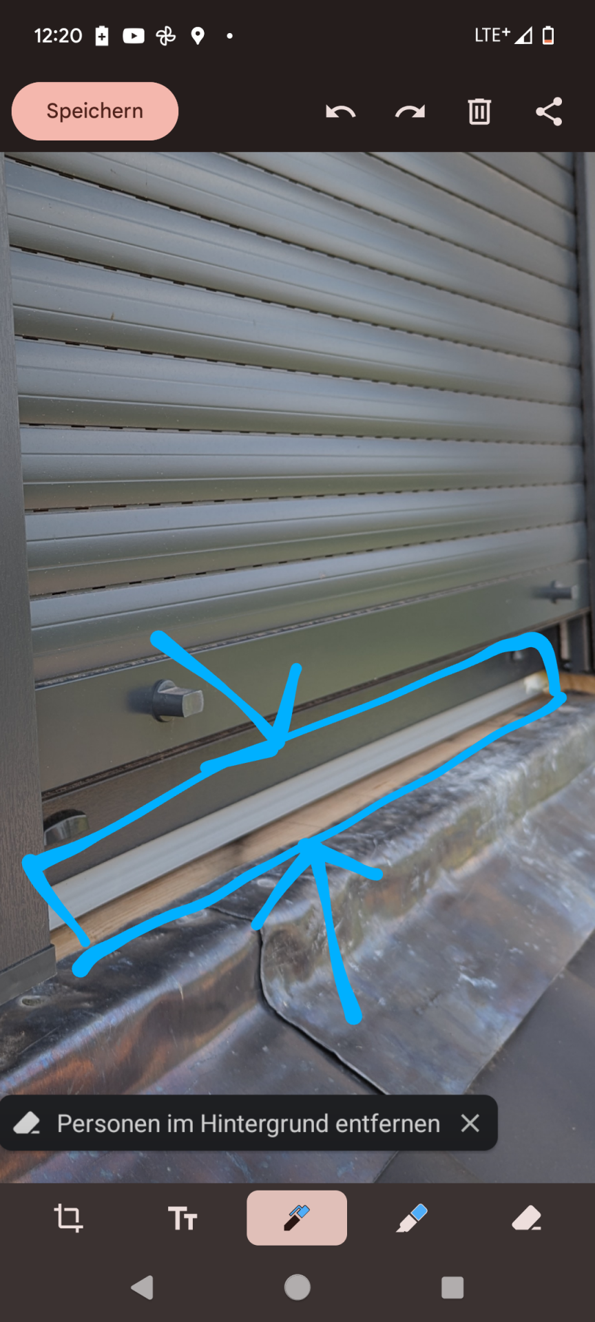

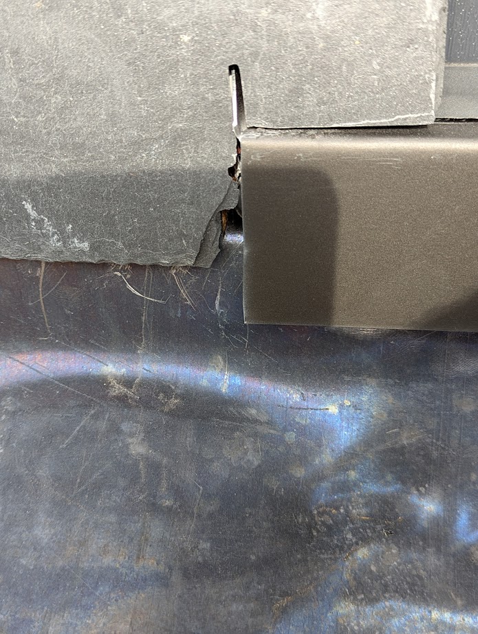

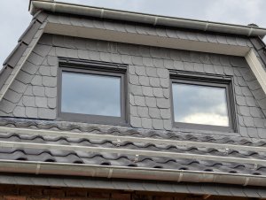

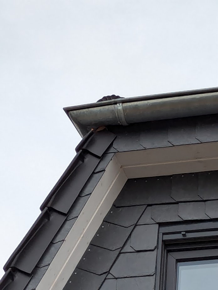

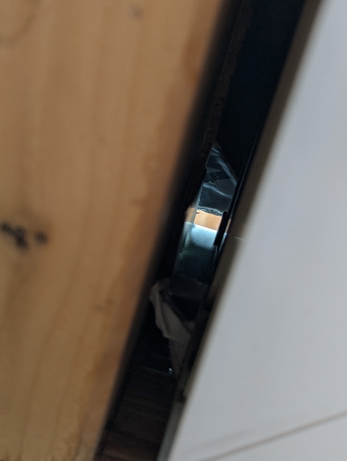

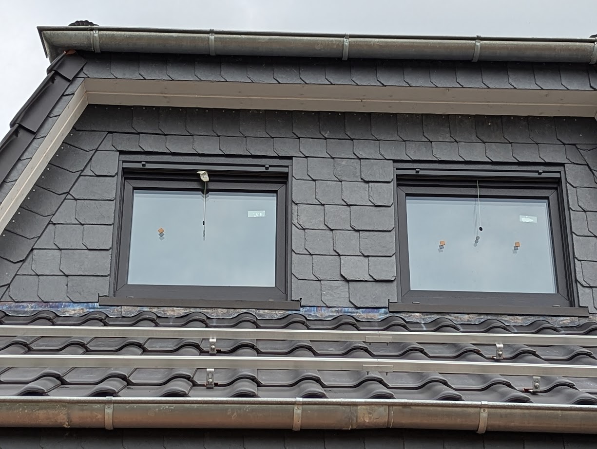

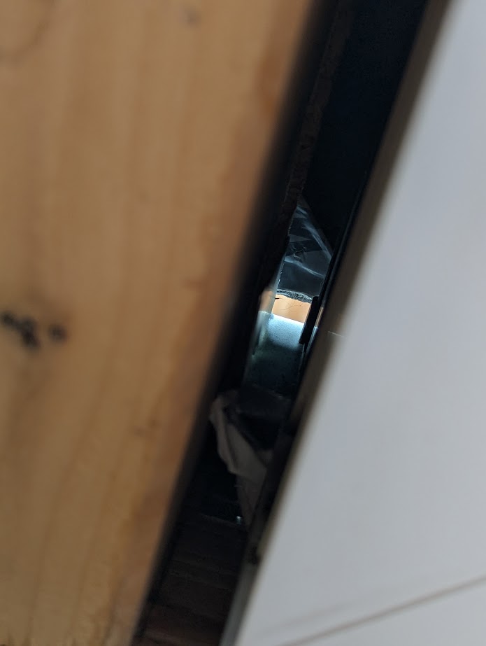

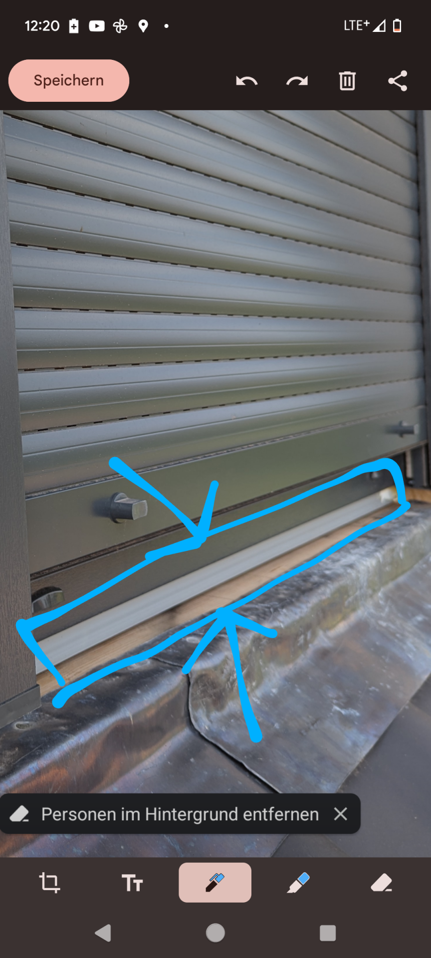

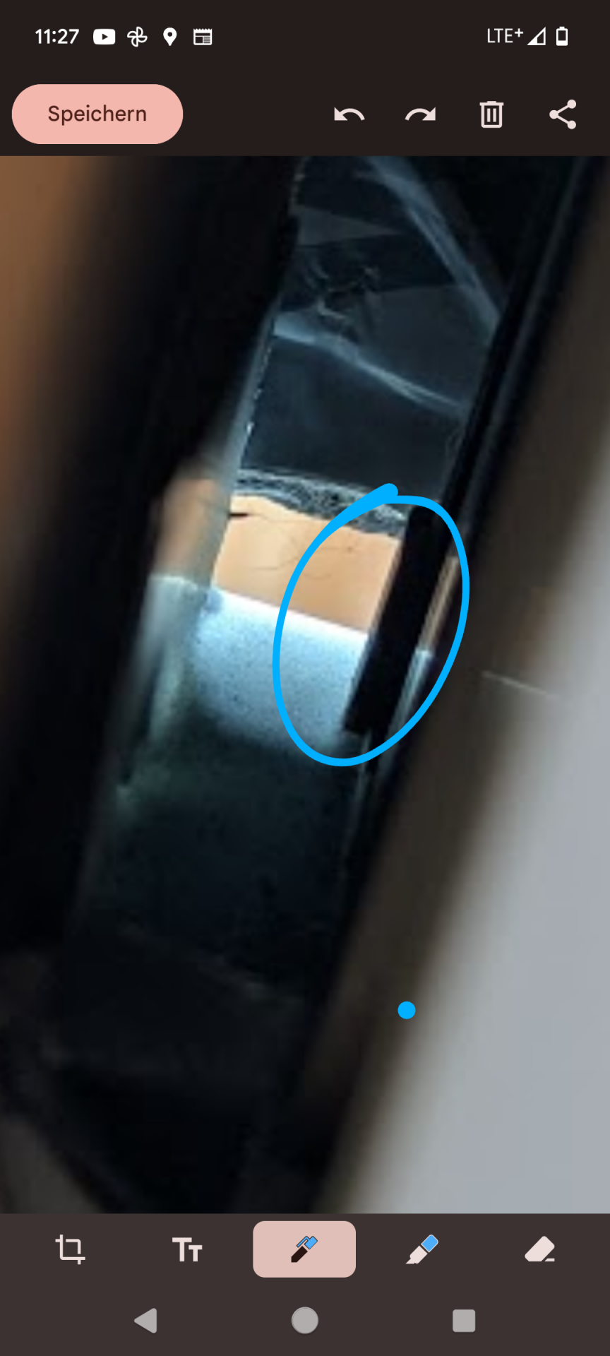

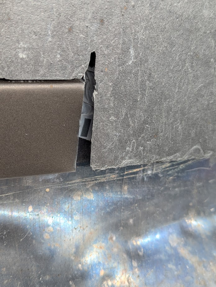

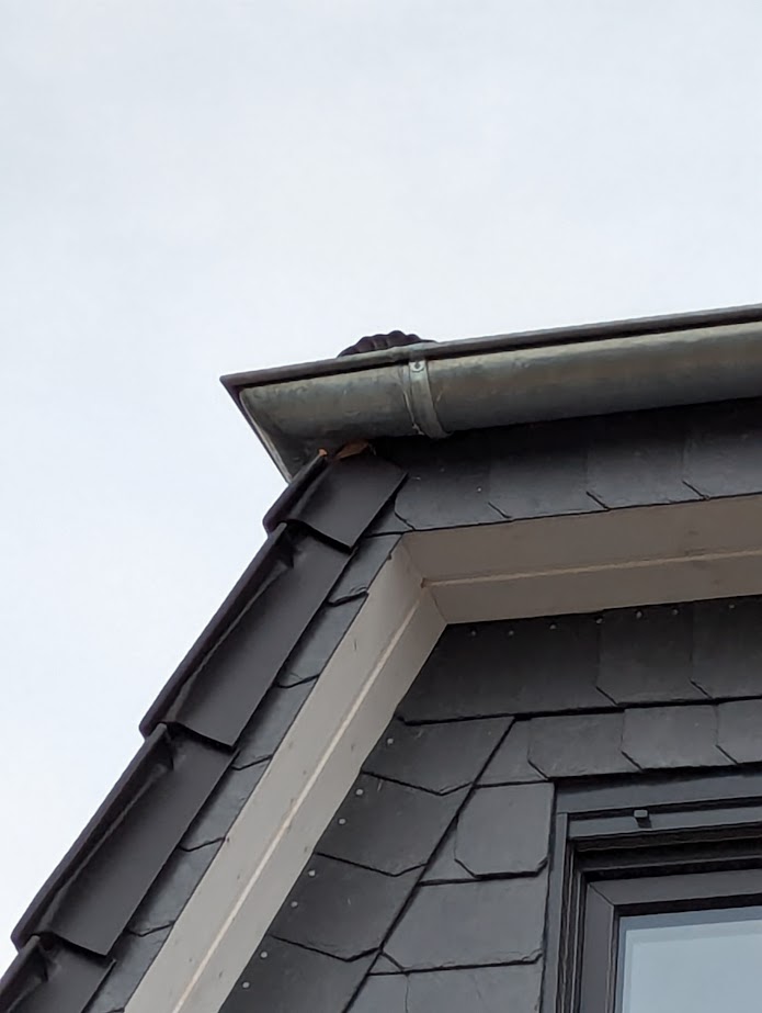

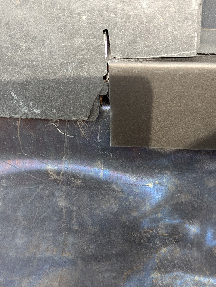

    Hallo zusammen, nachdem mein regionaler Dachdeckerbetrieb schon massiv bei andere Teilgewerken nacharbeiten musste, hat er jetzt die Schieferung der Gauben fertig gestellt. Meiner Meinung nach ist es nicht fachmännisch. Die Fensterbänke wurden auch vom Betrieb angefertigt. Ich finde das ganze Schieferbild ist unstimmig. Teils wurden doppelte Schiefer verwendet. Die Seiten zum Fenster wurden mit Kompriband abgedichtet, die unterste Schiefer steht dadurch 3cm ab. Die Fenster wurden von Außen abgeklebt, jedoch nicht im Fensterbank Bereich unten, da kann man wie auf dem Bild zu sehen, nach Draußen gucken. Teils wurden die Schiefer eingeschnitten, damit da sonst die Wasserkante von der Fensterbank im Weg ist. Meine Meinung: Alles einmal neu. Ist Blei noch Stand der Technik? Kann es einfach so überlappt werden auf halber Länge? Was denkt ihr?

    Das Fenster wird natürlich noch abgedichtet von Innen mit winddichter Folie etc., Dämmung etc. Der Dachdecker wollte sich aber um die äußere Abdichtung kümmern.

    Gibt es ein Fensterbankanschlussprofil?

    Ja gibt es
  6. #6 Holzhaus61, 01.09.2024
    Holzhaus61
    Holzhaus61
    10.04.2023
    1.323
    580
    Dann kann an der Stelle kein Loch sein, oder es ist nicht die Fensterbank. Man sieht sehr deutlich den Rahmen. Mach doch mal ein besseres Foto

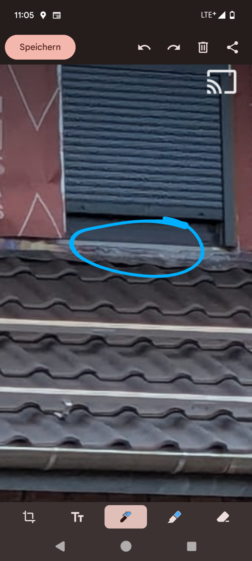

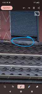

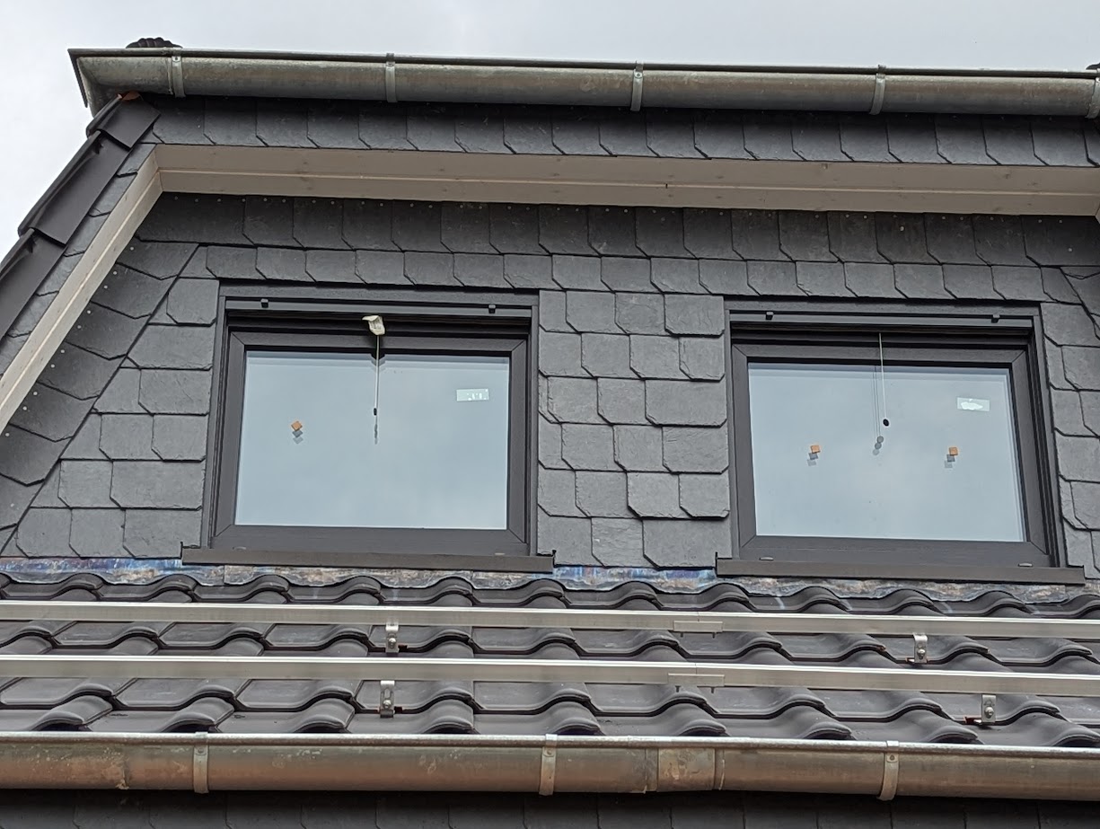

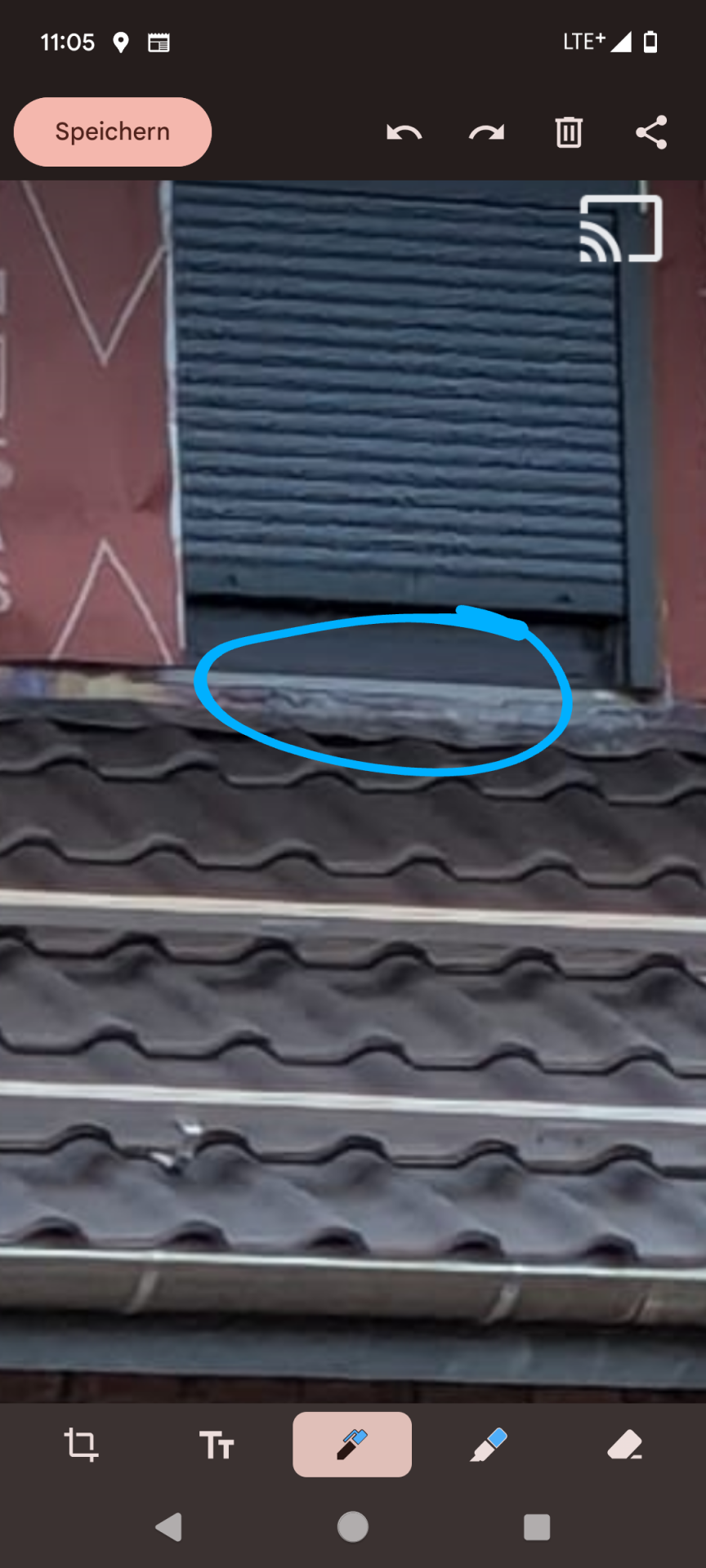

    Hier ein altes Bild

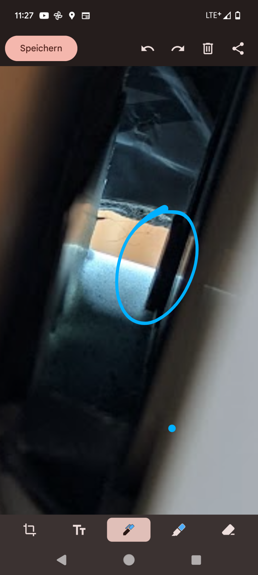

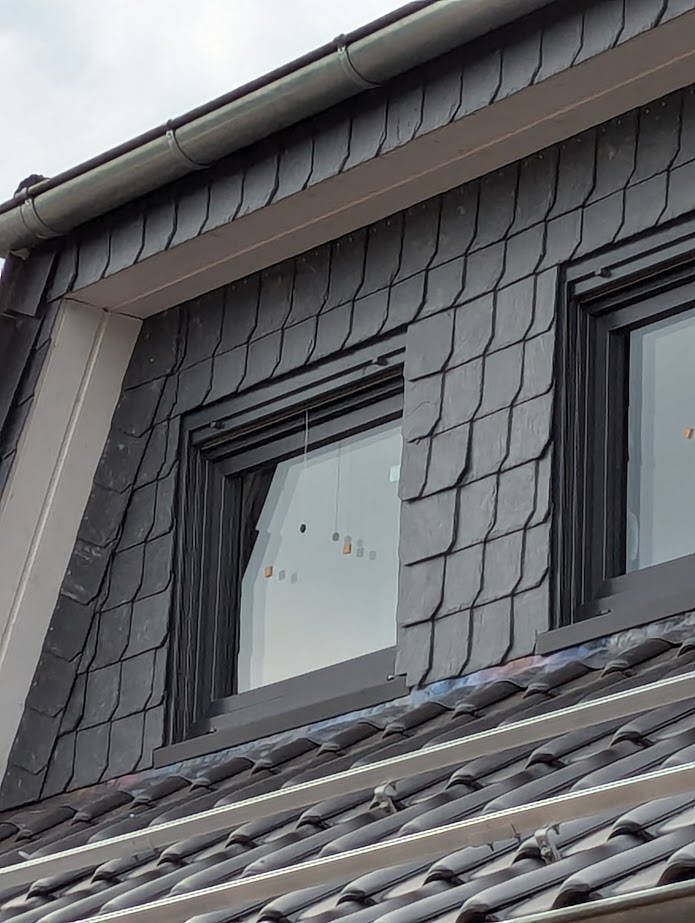

    Hier sieht man auch das Anschlussprofil eingekreist
  9. #9 Holzhaus61, 01.09.2024
    Holzhaus61
    Holzhaus61
    10.04.2023
    1.323
    580
    meinst Du dieses schwarze irgendwas? Das ist irgendwas, aber kein Anschlussprofil...

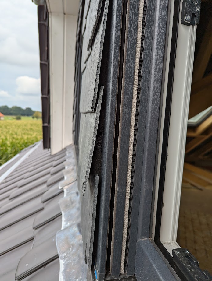

    Natürlich ist es das.... Man sieht das graue Anschlussprofil auch auf dem vorletzten Bild. Anbei noch ein Bild...

  12. DD A
    DD A
    17.10.2019
    683
    468
    Dachdecker
    Schiefer arbeiten sind halt null 8 15 ausgeführt, große Platten damit am Ende kein mini Plättchen entsteht ist legitim
    Anschlussreihe Nägel sichtbar war mal zulässig, heutzutage sollten dafür ungelochte Platten seitlich verdeckt befestigt werden so weit ich das weiss ( hat aber nicht jeder Händler lagermäßig da) und nur der Schlußstein darf sichtbare Nägel haben .
    Sehe ich aber nicht als problematisch an.
    Blei ist Stand der Dinge (geht mir weg mit Aluflex und Kunststoffband , ausser bei Reparaturen!), einfache seitliche Überdeckung von 10 cm ist in der Regel ausreichen.
    Die Ecken an den Fensterbänken sind eindeutig Mist , da hätte ,an ggf. Was mit Blei unterlegen können.
    Kompriband zwischen Fenster und Schiefer ist gut, sollte aber die Schiefer nicht abdrücken .
    Die schmalen Schiefer unter den Ortgangziegel wirken optisch nicht schön.

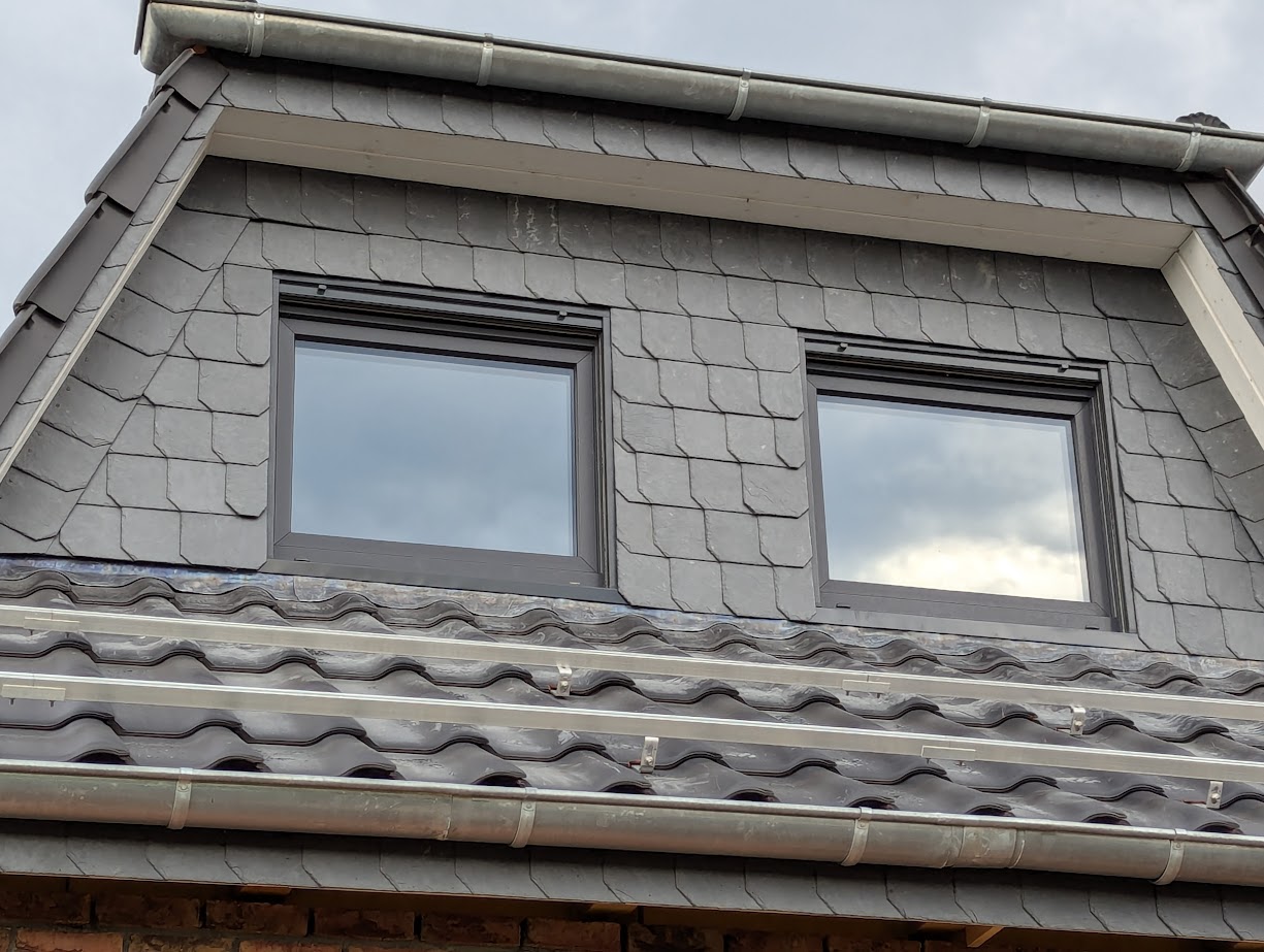

    Hallo, Morgen kommt ein Mitarbeiter. Angeblich soll komplett abgerissen und neu gemacht werden. Bin der Meinung, dass auch die Fensterbänke raus und neu gemacht werden müssen. Falsche Farbe, zu tief und dahinter nicht richtig abgedichtet.

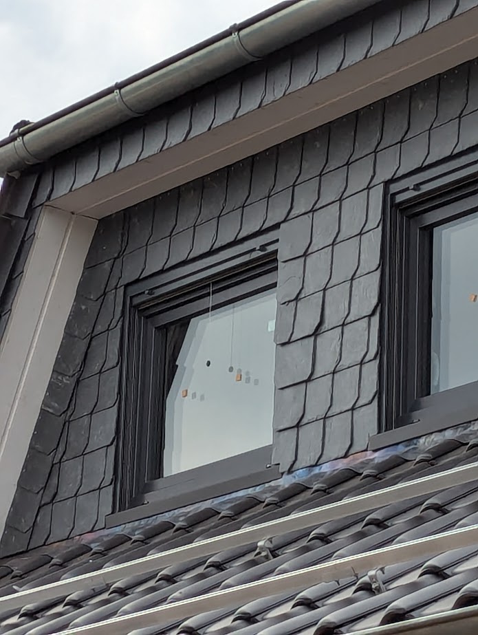

    Hallo, Schiefer samt Fensterbank wurde komplett entfernt und neu gemacht. Anbei ein Foto. Ich denke, jetzt ist alles gut. Waren noch einmal 5 Mann Tage Arbeit.
