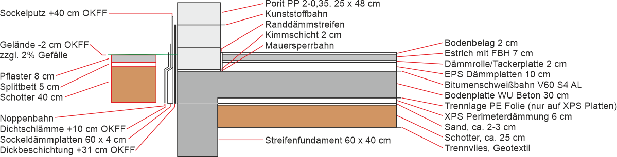

    Liebes Forum,
    wir sind Ende 2019 in unseren Neubau gezogen, fühlen uns dort wohl und denken, dass wir im großen und ganzen relativ gut durch die Bauphase gekommen sind. Dennoch gab es gerade im planerischen Bereich einige Probleme und Nachlässigkeiten welche dazu geführt haben, dass ich mir nun nicht sicher bin ob sich beim Thema Wandaufbau und Abdichtung an die Regeln und Normen gehalten wurde.
    Da wir nun den Außenbereich machen lassen wollen wäre es super wenn da mal jemand drauf schauen könnte.
    Denkt ihr der Wandaufbau nebst Abdichtung ist so OK? Oder nicht ganz optimal? Oder richtig problematisch?
    Eine Zeichnung und Bilder speziell zur Türabdichtung würde ich noch erstellen und nachreichen, vielleicht kann man erst einmal einschätzten ob der Wandaufbau/Abdichtung so OK ist.
