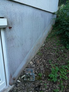

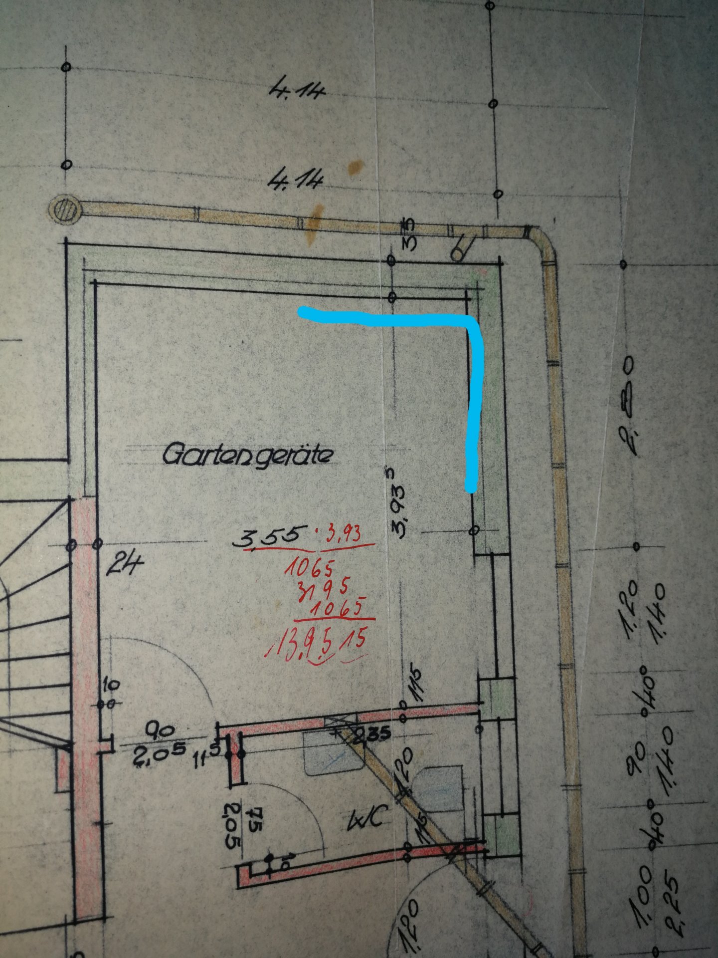

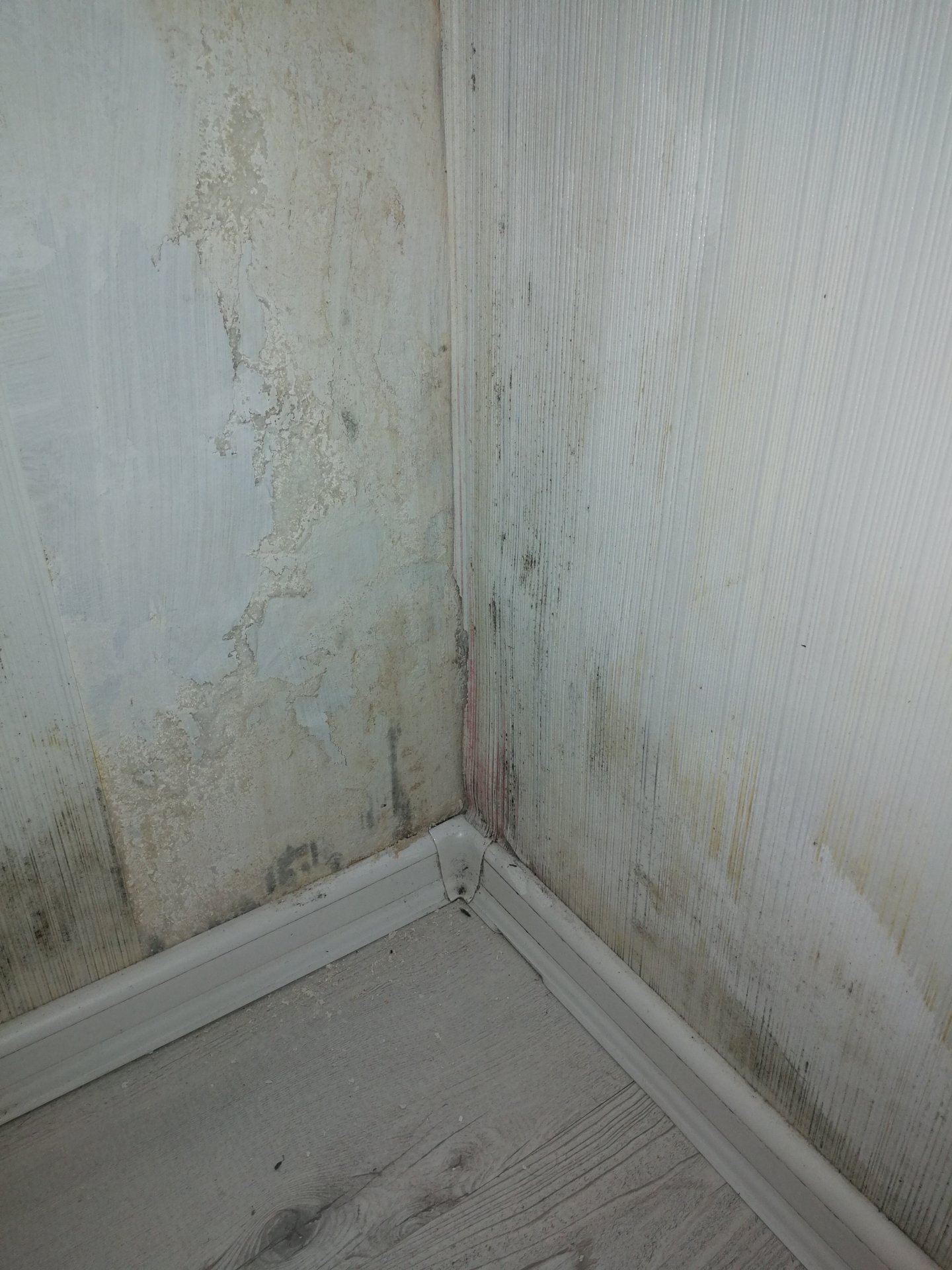

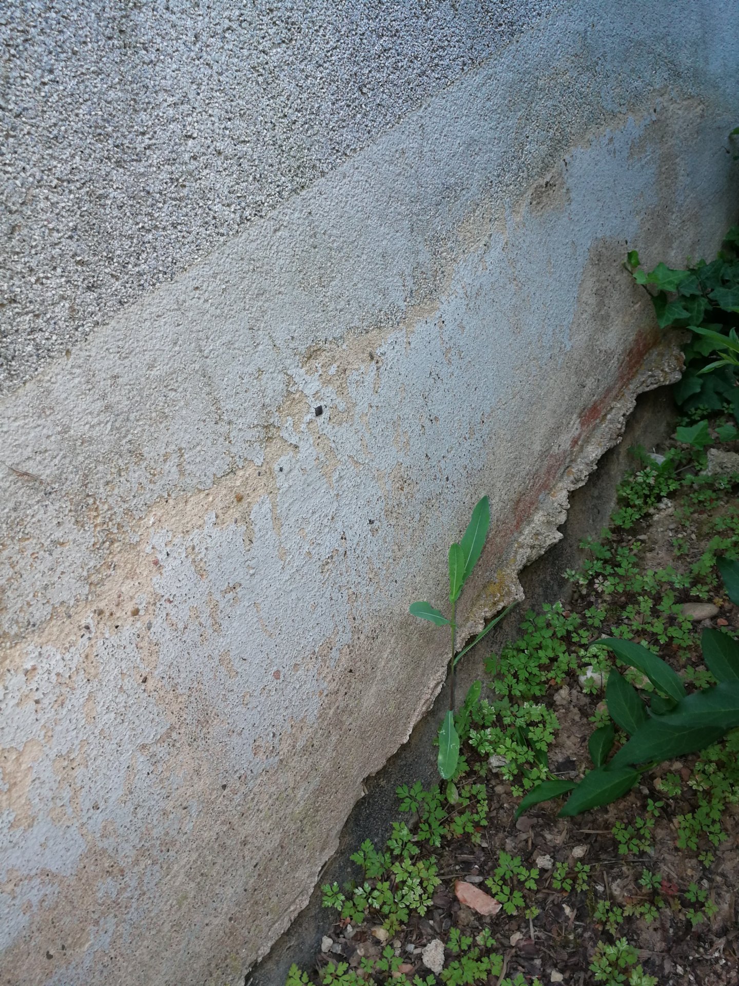

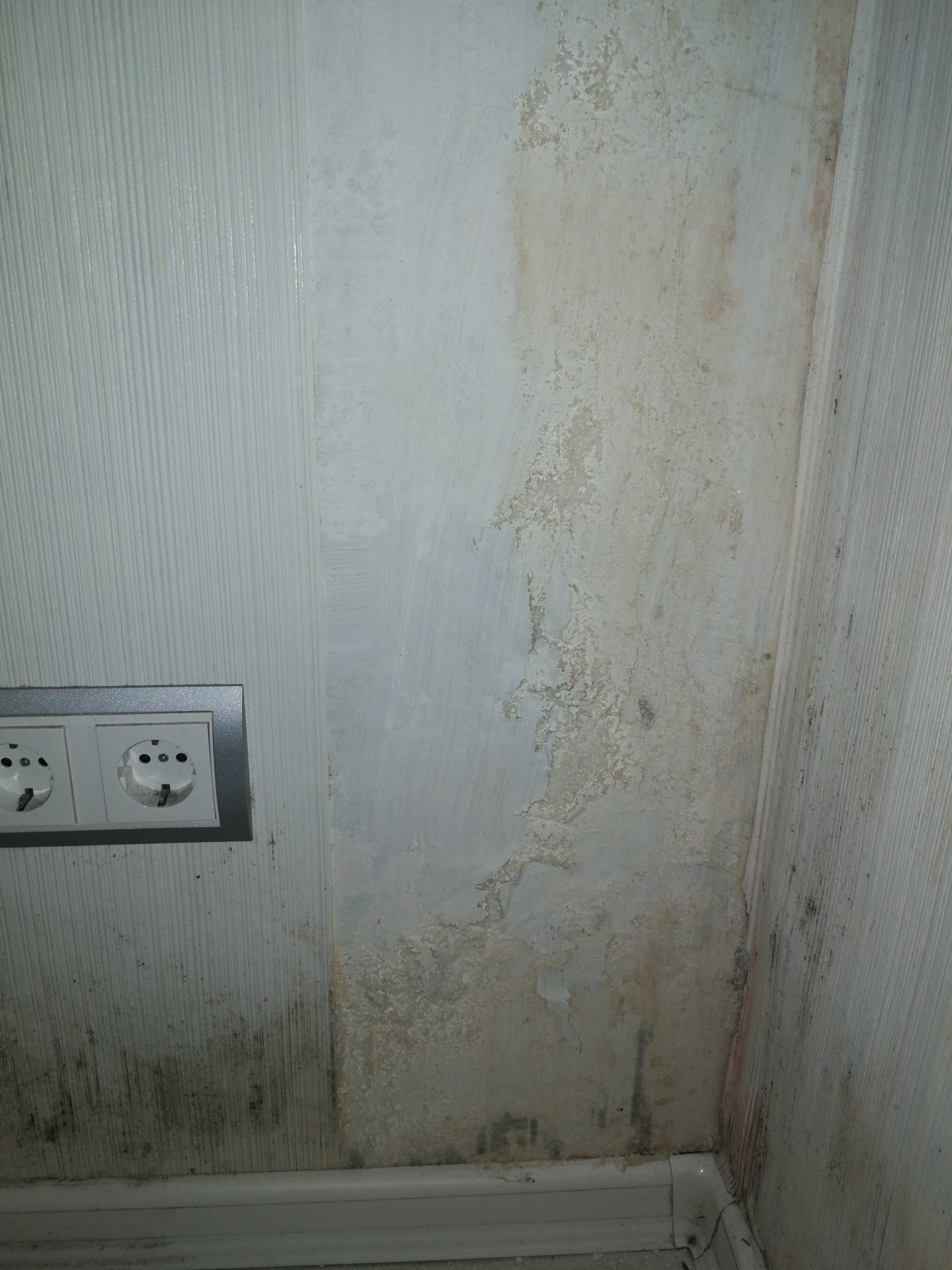

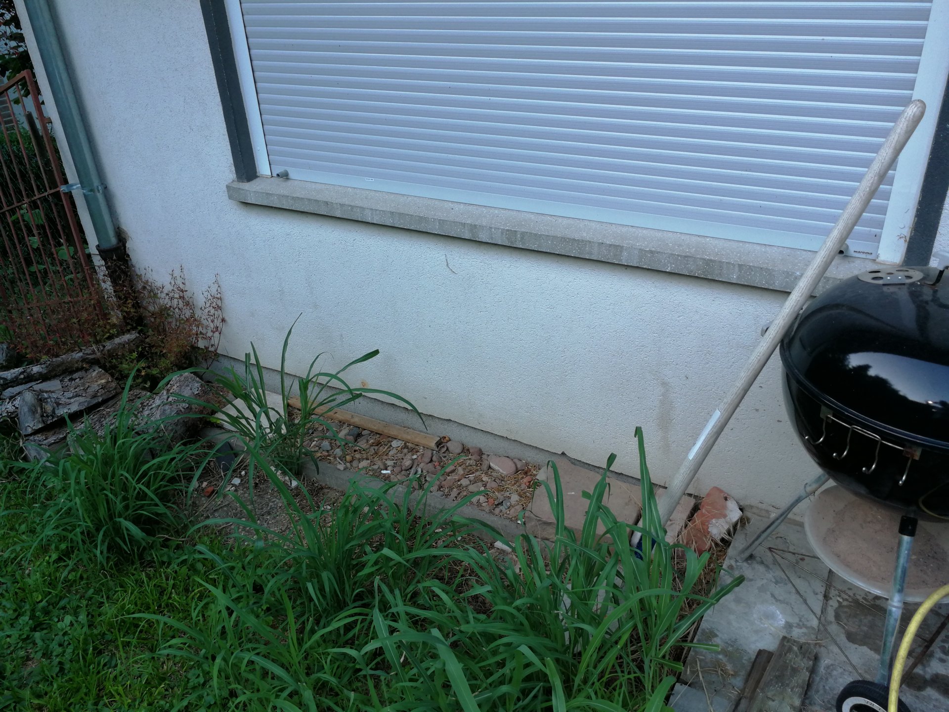

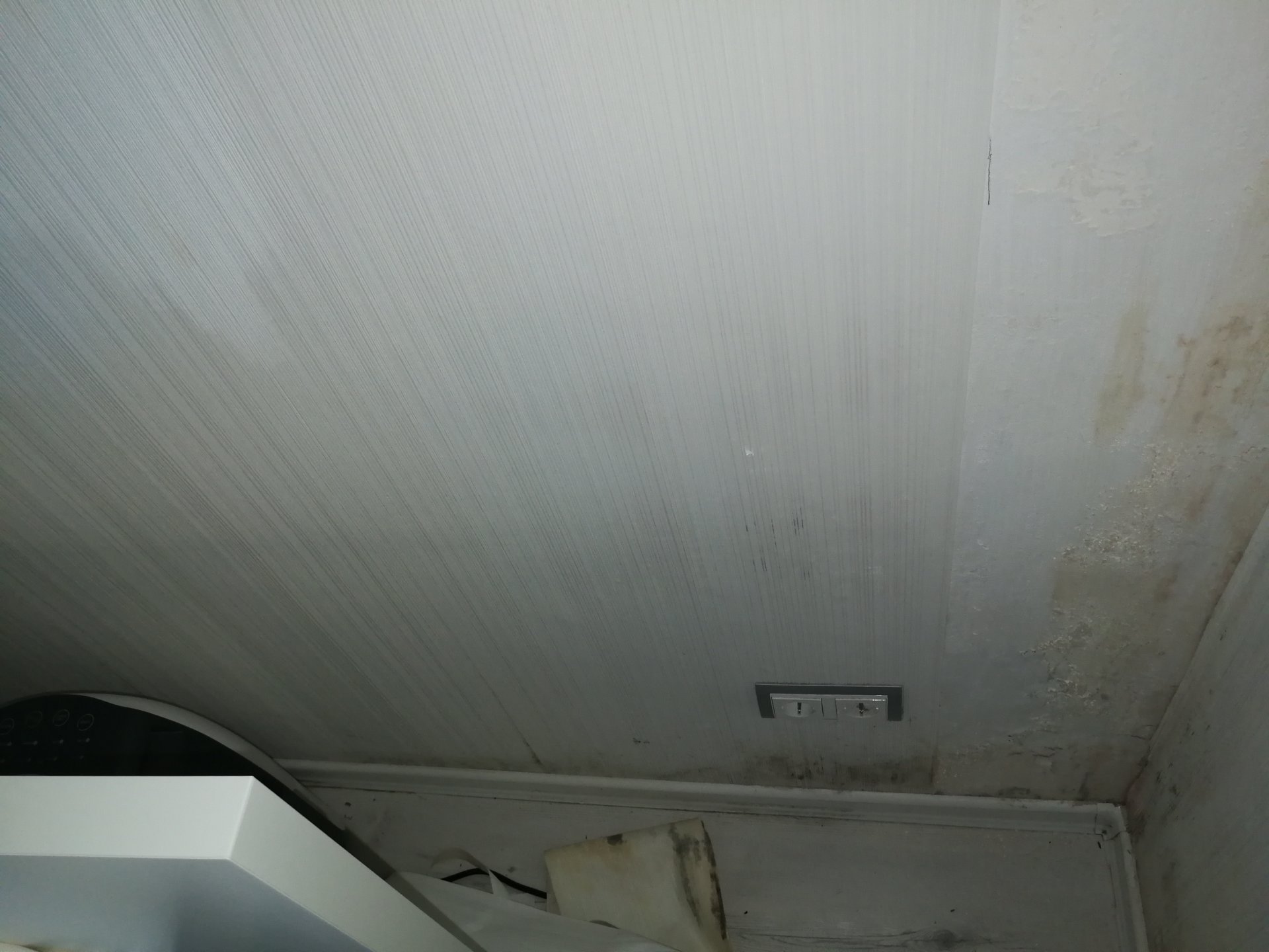

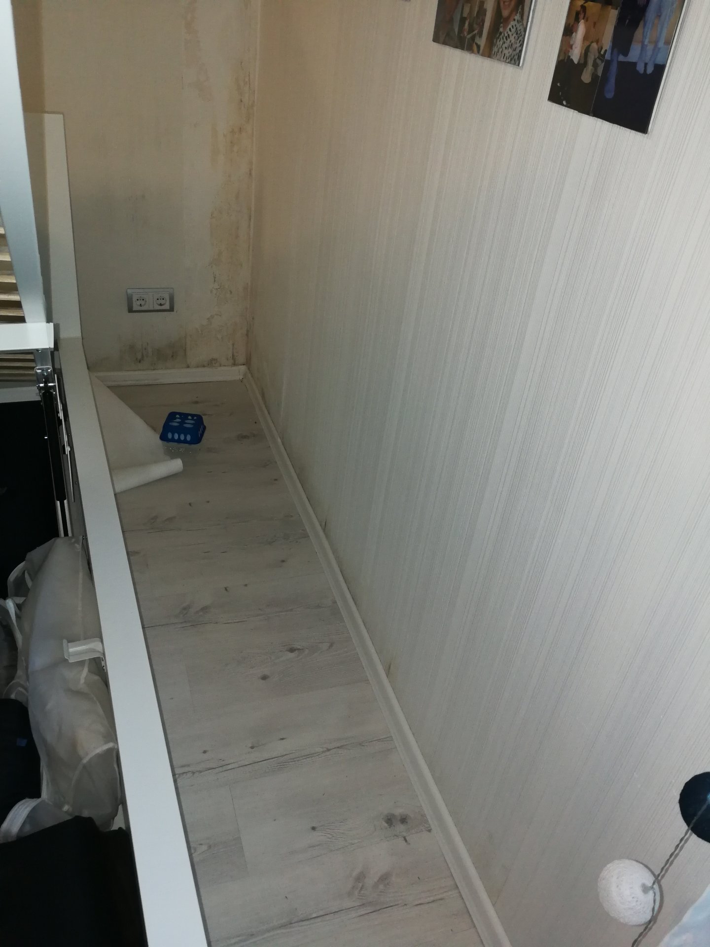

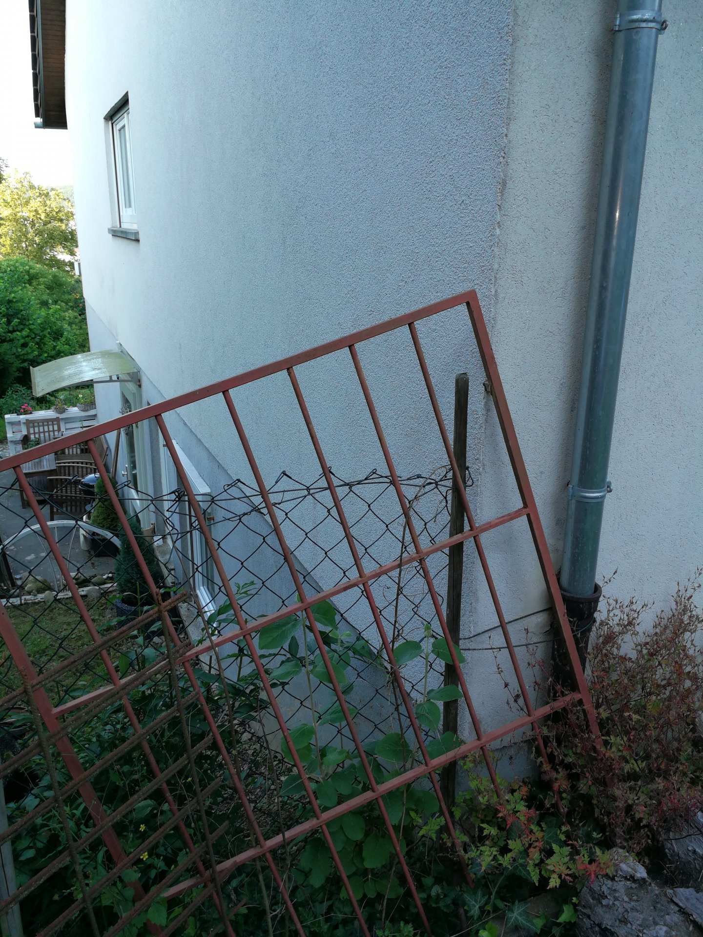

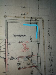

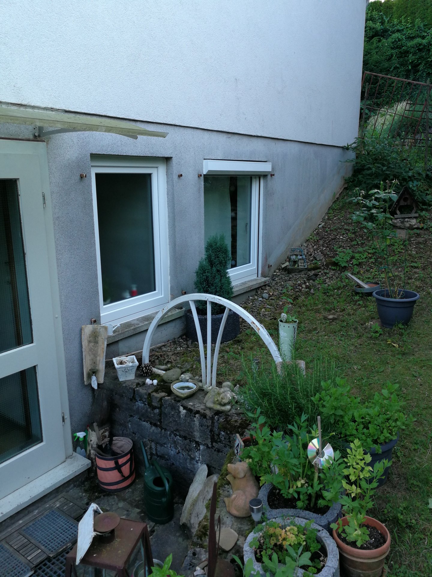

    Hier mal ein paar Bilder zu dem Dilemma.
    Auf dem Grundrissplan zu erkennen Blau eingezeichnet der Bereich mit Feuchtigkeit und Schimmel.
    Die Bilder zeigen die beiden betroffenen Wände von Innen
    IMG_20190703_180650.jpg IMG_20190703_180645.jpg IMG_20190703_180636.jpg IMG_20190703_180615.jpg
    und von Außen.
    IMG_20190701_200348.jpg IMG_20190701_200404.jpg IMG_20190701_200416.jpg IMG_20190701_200551.jpg IMG_20190701_201113.jpg
    Vielleicht könnte Ihr Anhand dessen mehr erkennen woher die Feuchtigkeit kommen könnte.
    Vielen lieben Dank Euch!
  9. #9 Manufact, 04.07.2019
    Manufact
    Manufact
    21.11.2016
    3.813
    1.360
    Bautenschutz
    Hanglage
    Regenfallrohr
    Kondensation
    -> Quintessenz: Kein Fremdurteil möglich: Fachmann vor Ort holen (alles andere ist Kaffesatz)

    Stimmt, zuviele mögliche Ursachen, aber ich möchte eine Wette auf ein verstopftes/defektes Regenfallrohr abgeben. Haben neulich einen Laubsieb, der oben in die Dachrinne gehört, aus einer Regenentwässerungsleitung 2 meter weg vom Haus ausgebuddelt. Da war soviel laub drin, das die Siebfunktion natürlich weg war, und die wassermassen haben den alten Kunstoffsieb fast bis in den Kanal gedrückt! Fazit: Sieb sauber halten!

    Ich hab jetzt mal ne Kamera besorgt um das Fallrohr bzw. Das Abflussrohre zu untersuchen.
    Die BauPläne würden mal geändert. Und der neueste Plan zeigt das das Abflussrohr vom Fallrohr im Ausenbereich parallel zur Hauswand verläuft.
    Könnte ein Indiz auf ein defektes Rohr sein.

    Haben nun runter gegraben und das Fallrohr raus gebaut um dies auszuschließen. Sind aber noch nicht an der Bodenplatte angekommen.
    Mit einem Feuchtemesser habe ich über einige Wochen die Feuchtigkeit an immer den selben Punkten innen an der Wand gemessen und protokolliert.
    Die Feuchtigkeit hat sich nicht wirklich geändert, egal ob Regen oder Trockenheit.
    Außen liegt jetzt eigentlich keine Erde mehr an. Trotzdem ist es an einer Stelle doppelt so feucht wie an allen anderen. Ein Rohr in der Wand verläuft nicht.
    Dann habe ich noch ein Tonrohr entdeckt, nicht glasiert, das in einer Schotterschicht parallel zur Aussenwand liegt. Ich vermute mal das sind alte Drainageleitungen.
    Ich als Laie würde nun denken das es doch nur noch aufsteigende Nässe von der Bodenplatte sein kann, oder kann es von den alten Drainagen her kommen?
    Würdet ihr jetzt noch weiter bis zur Bodenplatte graben?
