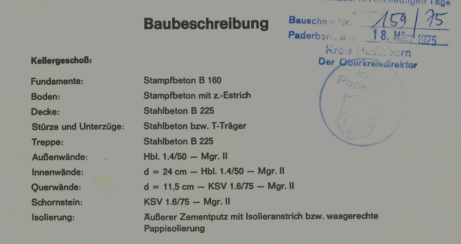

    Guten Tag zusammen,
    Habe ein paar Fragen zum Kelleraufbau. In der damaligen Baubeschreibung aus dem Baujahr 1975 ist folgendes geschrieben (siehe Bild)
    Fragen:
    1.Was bedeutet die Bezeichnung Hbl. 1.4/50 - Mgr 25?
    2.KSV 1.6/75?
    3. Was versteht man unter einer Pappisolierung?
    Mich würde auch interessieren, wie man die allgemeine Baubeschreibung einschätzen kann. Ist der Aufbau des Kellers Solide?
    Lieben Gruß und vorab vielen Dank für Antworten

    Steinrohdichte/Druckfestigkeit
    KSV= Kalksandvollstein
    HBl= Hohlblockziegel
    mgr=Mörtelgruppe

    Der ist "baujahrtypisch", mit der Tendenz dazu, dass die Bauherren damals eher etwas altbacken waren. Da gibt's keine durchgehende Stahlbeton-Bodenplatte, als Abdichtung gibt es nur einen Zementputz der mit etwas Bitumenfarbe dünn angestrichen wurde oder evtl. nur irgendeine Dachpappe vor dem Putz, usw...
    Das ist als "Lagerkeller" gedacht, ein paar feuchte Stellen an den Wänden wären nicht verwunderlich, etc...
    Ob das "solide" ist weiß ich nicht, es ist halt so wie man in den 60ern/70ern einen "Keller" vorgestellt hat.

    Mit - waagerechte Pappisolierung - ist die Lage, damals über der ersten Steinlage über Fundament und oft nochmal über Geländeoberfläche gemeint.

    Sind HBL nicht Hohlblocksteine? Ist denn aus der Baubeschreibung ersichtlich dass es sich um HohlblockZIEGEL handelt?

    Hbl steht eigentlich schon für Hohlblocksteine und nicht für Hochlochziegel (-> HLZ).
    Es müsste sich n. m. Verständnis demnach um "Hohlblocksteine aus Leichtbeton" mit einer Rohdichte zwischen 1210 und 1400 kg/m³ handeln.

    Danke für die Antworten.
    Um meine Fragen etwas zu erläutern:
    Wie haben vor, auf den oben genannten Keller ein Neubau draufzubauen. Es wird ein klassisches Einfamilienhaus mit Satteldach. Unser Statiker hat keine bedenken. Es sollte dennoch auf die Auswahl der Materialien geachtet werden um nicht unnötig Gewicht auf dem vorhandenen Keller auszuüben (zB Putz anstatt Klinker Fassade). Es wird mit ytong Steinen gearbeitet.
    Der Keller hat eine Raumhöhe von 2,30 Meter und ist in einem einwandfreien Zustand. Es ist sogar Teppichboden verlegt und die Wände sind tapeziert. Keinerlei feuchte Probleme zu erkennen.Einzig der seitliche Kellerabgang außen und dessen Innenwand im Keller ist etwas feucht. Dies meinte aber unser Architekt wäre ein Klassiker weil der Kellerabgang keine Überdachung hat.
    Derzeit ist auf dem benannten Keller eine Fertighaus Holz Bungalow.
    Das ganze Projekt ist nicht ganz billig und wir fragen uns ob der Kelleraufbau das wert ist und langlebig bleibt.
