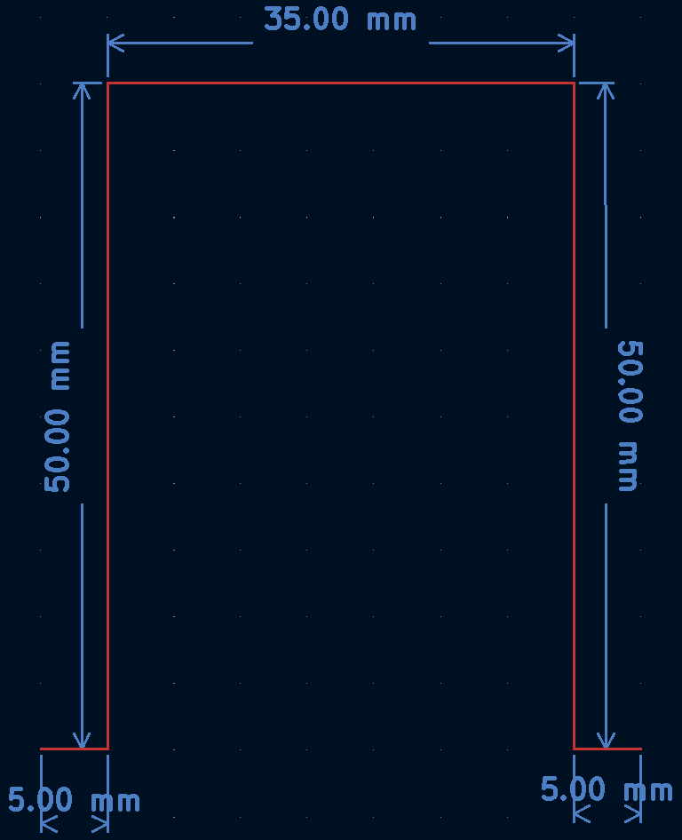

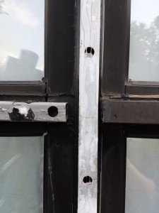

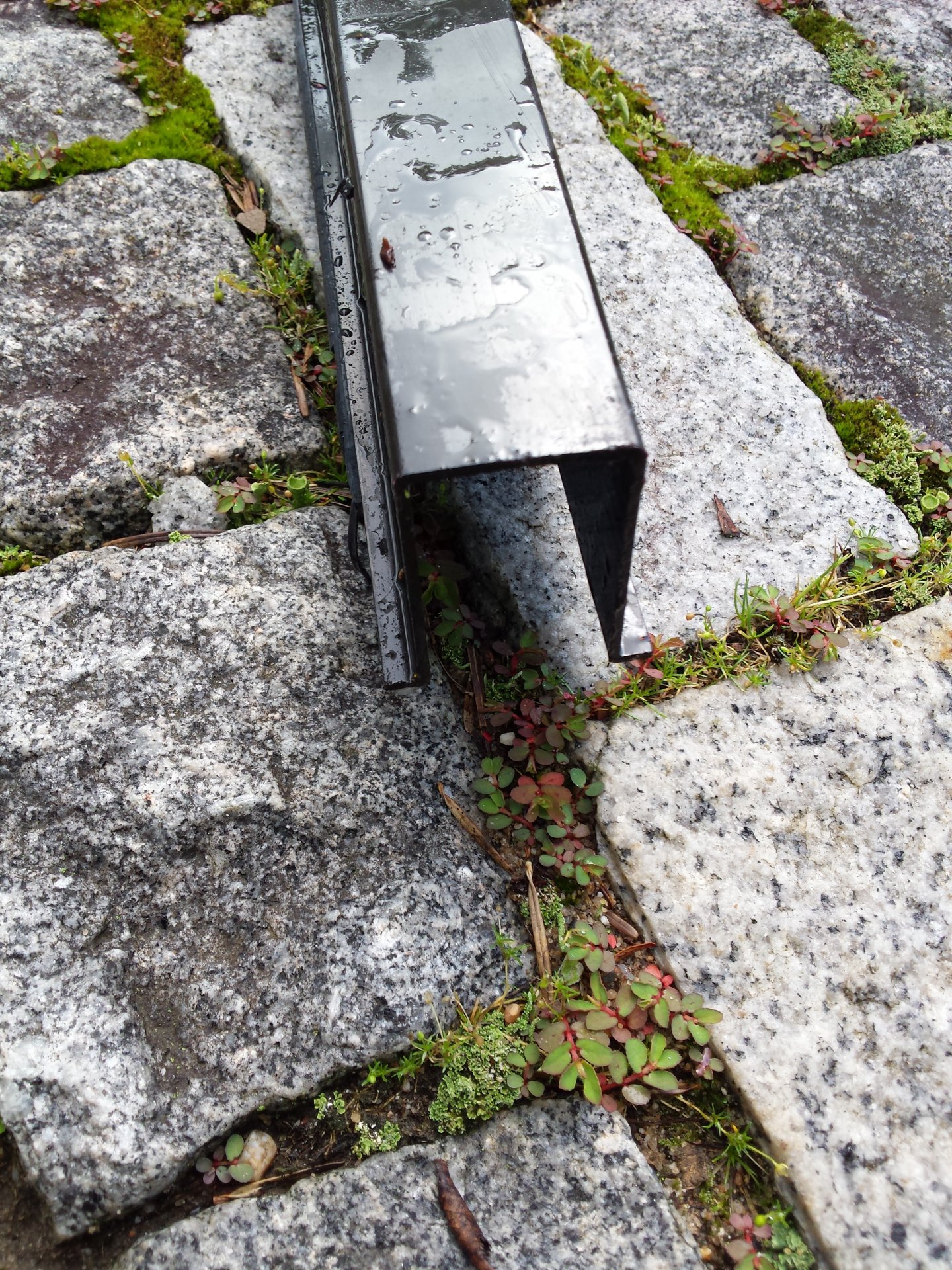

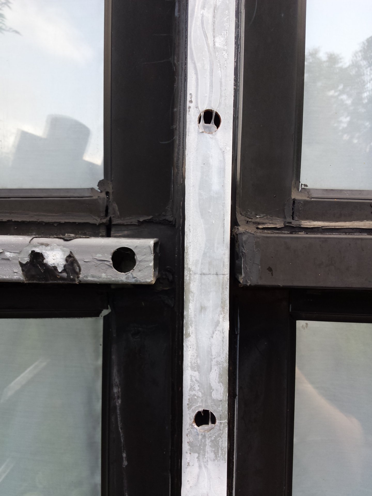

    ich habe eine Fensteranlage, die als Verstärkung aufgeschraubte verzinkte Rechteckrohre hat. Diese Rohre sind verkleidet mir einem Kunststoff Hutprofil. Die sind jetzt nach 40 Jahren so verzogen, dass ich die austauschen möchte. Problem nur: Ich finde keine passenden.
    Leider weiß ich auch nicht von welchem Hersteller die Fenster sind.
    Kennt irgendjemand eine Bezugsquelle für derartige Kunststoffprofile (größte Länge 3 m)? Farbe war vermutlich mal RAL 9005.
    Alternativ habe ich mir schon überlegt ein Alublech entsprechend kanten zu lassen. Doch bis jetzt habe ich nur Anbieter gefunden, die mindestens 15 mm als A und E Maß benötigen, die Profile hier haben aber nur 5 mm. Würde allerdings auch gehen. Alu dürfte sowieso die bessere Wahl sein. Ich bin aber noch unentschlossen.

    Habe heute noch weiter recherchiert. Auch ein abgekantetes Blech wird wohl nicht die Lösung sein, da bei allen Anbietern, die ich bis jetzt gefunden habe, das C Maß (35 mm) nicht kleiner sein darf als das B und D (50 mm) Maß.
    Damit bleibt eigentlich nur die Hoffnung, dass es so ein Profil irgendwo fertig zu kaufen gibt.
