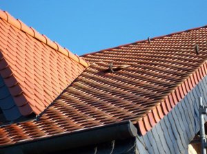

    eine Frage an die Experten hier im Forum, die sich mit Biberschwanz Deckung auskennen:
    Wir möchten gerne ein neuwertiges Haus kaufen, das mit Biberschwanz Ziegeln in Doppeldeckung gedeckt ist. Alles in allem schaut die Verarbeitung für mich als Laien gut aus. Lediglich die Spaltmaße an einer Giebelseite gefallen mir nicht so ganz:
    Was meint ihr dazu? Sind solche Lücken / Schlitze / Dehnungsfugen / Abstände als normal zu bewerten, oder eher als Mangel?
    Kann hier feuchtigkeitstechnisch ein Problem entstehen? Durch die Doppeldeckung sollte das Wasser ja regulär und ohne Probleme ablaufen? Allerdings bei eine Sturm könnte es schon Feuchtigkeit nach oben drücken?
    Ist ein Argument "Dehnungsfuge" hier gültig?

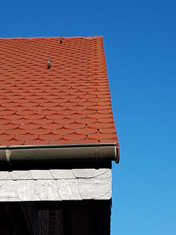

    Hier noch eine andere Ansicht:
    Danke für eure Meinungen und Hilfe!

    Generell werden Biber nicht knirsch verlegt.
    Die Fuge hier ist schon sehr groß, ich sehe sie aber als unbedenklich an was die Regensicherheit angeht.
    Schön ist das natürlich nicht gerade.
    Wäre es meins, würde ich die große Fuge einfach auf mehrere Ziegel verteilen und gut. 3-4mm sind ok.

    Da hat sich der Dachdecker wohl etwas mit der Aufteilung der Ziegel vertan. Sollte aber keine Probleme machen. Ist eher ein optischer Mangel.

    Ich würde eher kritisch sehen , das die Rinne knirsch gegen den Schenkel der Ortziegel ansteht , und diese evtl ein stückchen rausdrückt wenn sie länger wird .
    Aber der Abstand Dachrinne und Ortziegel ist ja eh ein Thema was immermal zu unterschiedlichen Meinungen führt. die einen Meinen , die Rinne muss sich ungehindert ausdehnen können , die anderen, das auch noch der letzte Tropfen von der Ortziegel in die Rinne muss.
