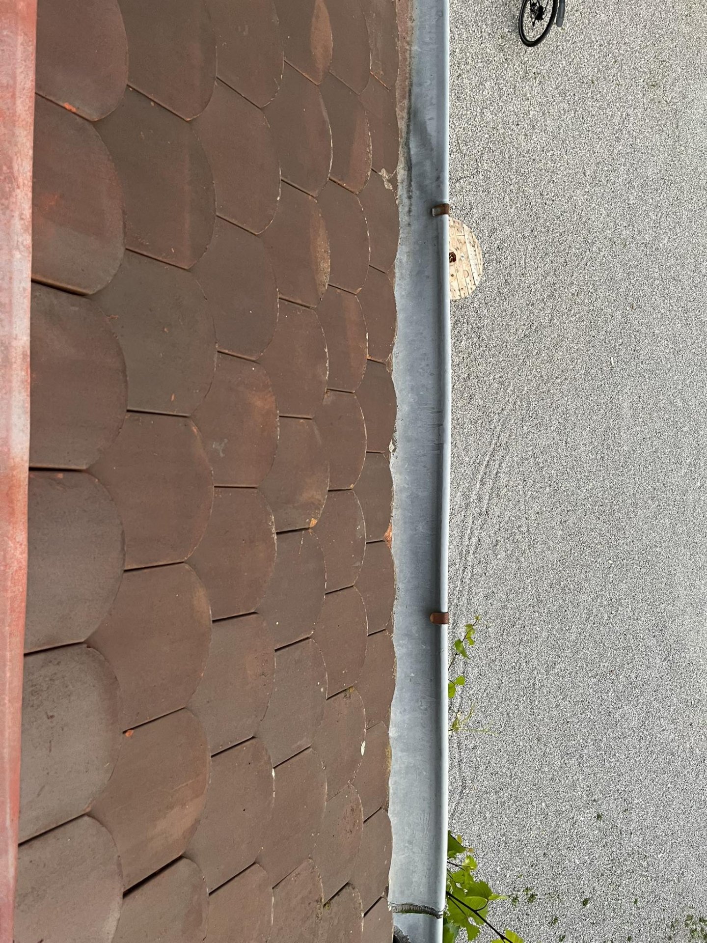

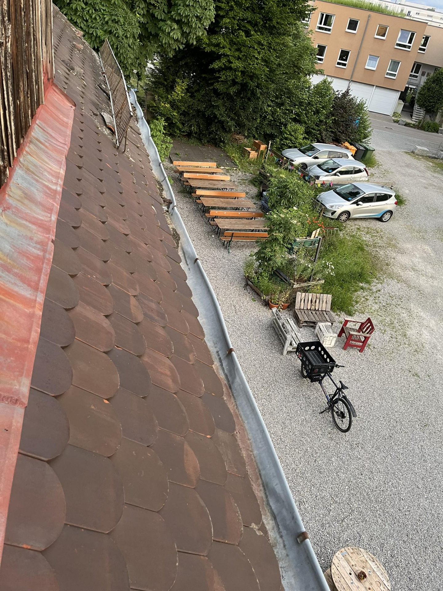

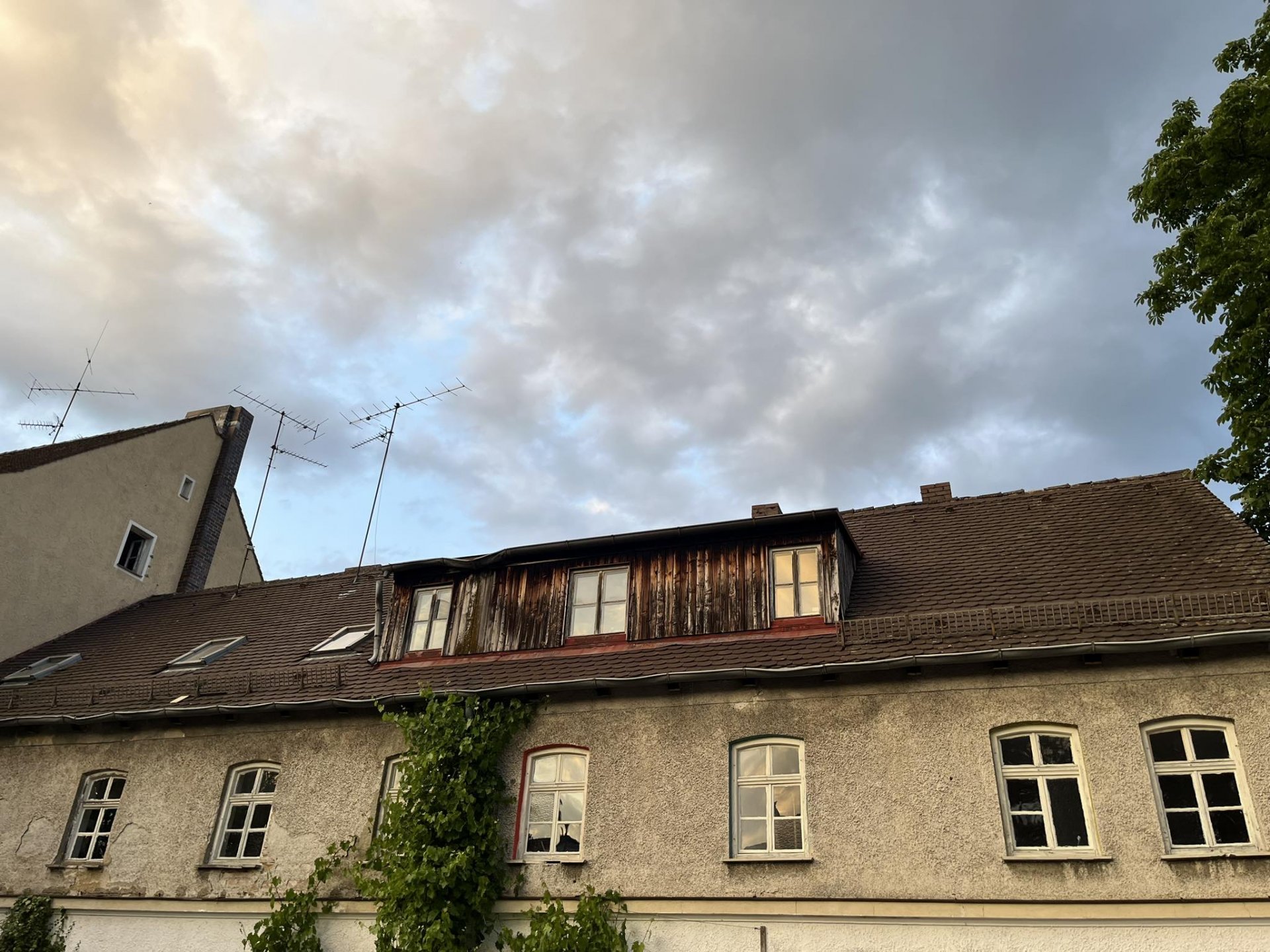

    Ich muss ein paar Firstziegel ersetzen und an die Rinne der Gaube ran, kann ich dazu das Dach begehen oder machen das die Biberschwänze nicht mit? Der Dachstuhl und die Lattung sind in top Zustand.
    Blablabla PSA ist vorhanden,

    Leg dir eine Bohle hinter das Schneefanggitter und dann eine Leiter Flach auf die Pfannen.
    Wie du die PSA anlegst weist ja selbst [​IMG]
