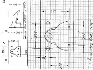

    bevor mein Heizungsbauer verschwunden, hat er mir einen Bidet-Vorwandblock eingebaut.
    Leider das Bidet, das er eingeplant hat passt nicht. Jetzt suche ich ein passendes Bidet und möchte gerne wissen ob
    „DURAVIT Duraplus Wand-Bidet Villingen - weiß – 02821000“( auch mit Maß Zeichnung) zu meinen Bidet- Vorwandblock passen wird ? Siehe Anhang.
    Danke im Voraus.

    wie soll man wissen ob das passt, wenn man nicht weiß welchen Block er eingebaut hat...

    Dürfte sich montieren lassen.
    Bidet kommt dann auf ~ 415 mm OK FFB.
    Die 10 mm Maßdifferenz dürften sich ausgleichen lassen.
    Begrenzendes Element am Abfluss ist hier der untere Keramikrand, der dürfte aber weit genug Abstand haben.
    Der Abstand der Eckventile fällt bei der Bidetform nicht sonderlich ins Gewicht.
