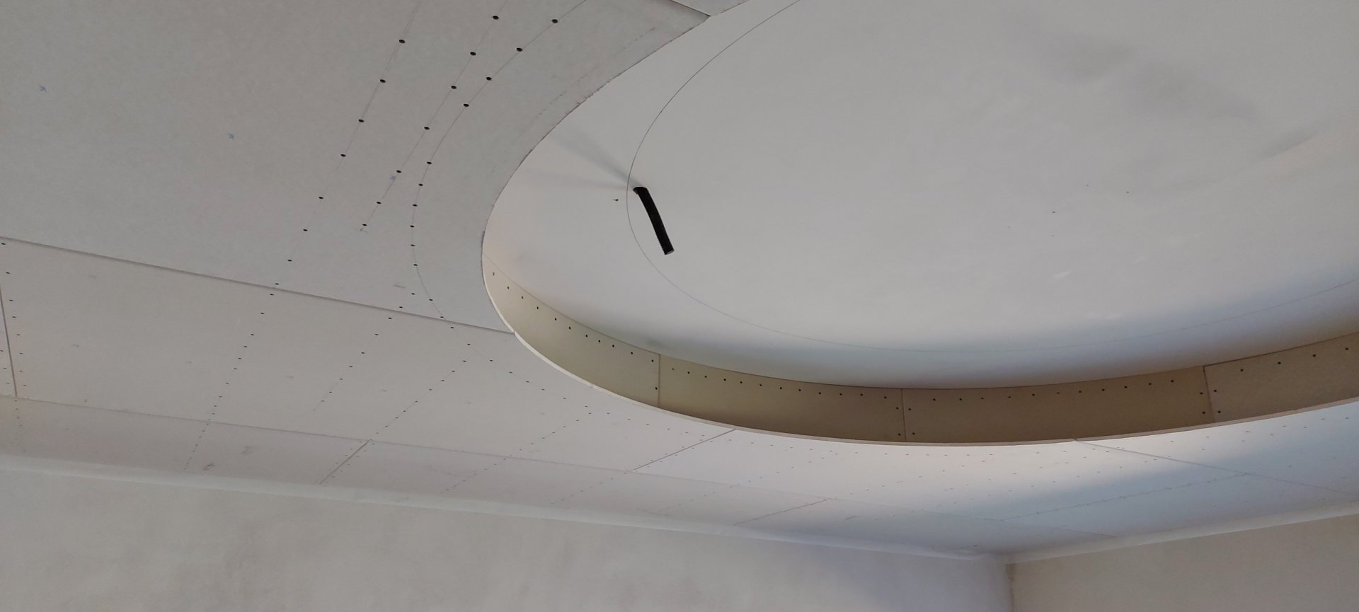

    ich suchen ein Abschlussprofil, mit dem ich einen kreisrunden Ausschnitt in einer einlagigen Deckenbeplankung (siehe Anhang) abschließen kann.
    Mein Baustoffhändler hat mir hierfür das Protektor 3768 empfohlen und lt. Datenblatt sah es auf den ersten Blick genau nach dem aus, was ich suchte. Jetzt, wo ich das Profil hier habe sehe ich, dass die Höhe 13,5mm nicht das das Innen-, sondern das Aussenmaß ist und das Profil damit zu flach, um die Schnittkante der 12,5mm KG-Platte abzudecken.
    Gibt es ein Profil, welches hier geeignet wäre?
    Vielen Dank & Gruß
    Tobias

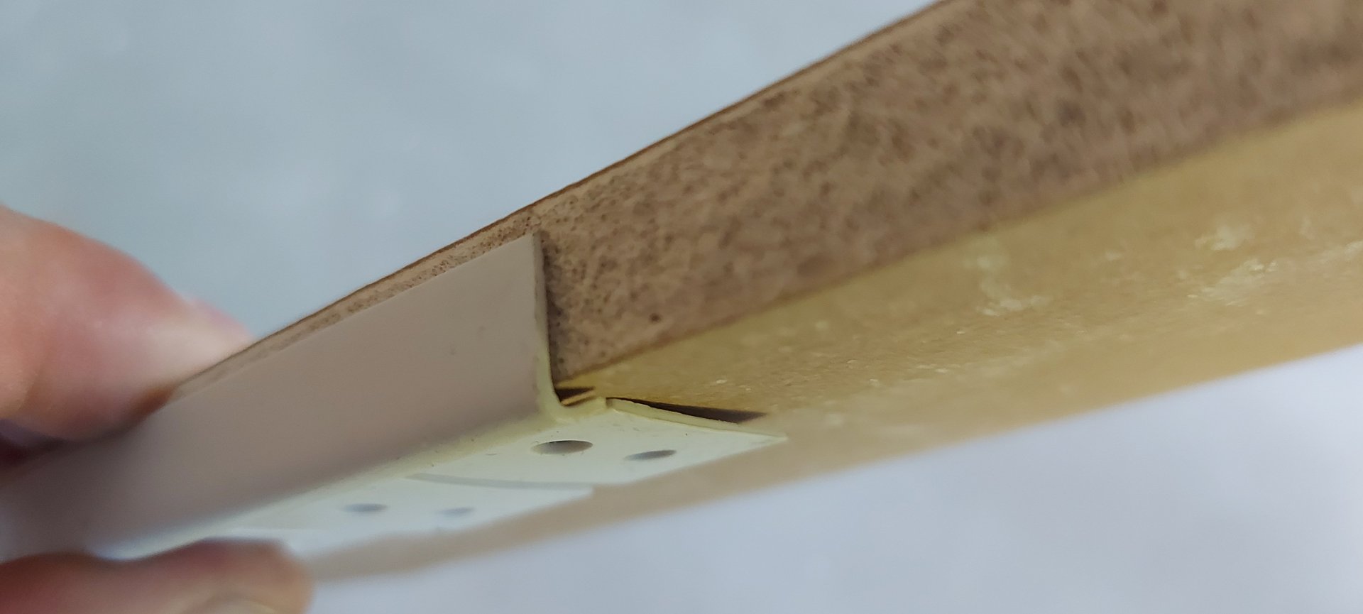

    Das Bild (Anhang) erklärt es vielleicht besser als mein Text.
    Das ist das 3768 an einem Stück 12,5mm GK-Platte von Knauf.
    Das Profil hat eine Gesamthöhe von 13,5mm,
    davon gehen für die Spachtelkante und die Materiadicke der Einspachte-Laschen ca. 3,5mm verloren,
    übrig bleiben ca. 10mm die die Schnittkante noch verdecken.
    Das Profil ist eigentlich für Decken-Anschlüsse an runde/gebogene Wände, wo die Schnittkante der Deckenbeplankung ohnehin nicht sichtbar ist.

    Ich kenne kein anderes Profil dafür, auch nicht von anderen Herstellern
    das einzige was ich mal probieren würde, wäre das 3769, aber bin mir nicht sicher

    Ok, kannte ich so nicht. Wenn wir solche Rundungen haben, sind die meist dicker als eine einzelne Platte, und dann wird auch die Runde Kante mit gespachtelt.
    Versuch wäre auch das 37865 und selbst einschneiden. Könnte etwas Gefummel werden. Aber es hat 15mm Kantenlänge.

    Das habe ich befürchtet.
    3769 wird wegen der fehlenden Spachtelkannte wahrscheinlich schwierig einzuspachteln sein.
    Zwei Notlösungen könnte ich mir noch vorstellen:
    Protektor 3787 selbst einschneiden,
    oder
    Küberit 860EB
    Der Preis wäre hier ein Faktor und die Frage,
    wie weit man die 4mm ausspachtel muss.
    Hierzu würde ich mich noch über offene Meinungen freuen.

    @trockener Bauer Gute Idee, das 37865 käme auch in Frage (wenn man über 8,5m alle 1cm einschneiden überhaupt als gute Idee bezeichnen kann :)

    Bei selbst eingeschnittenen Metallprofilen habe ich gemerkt, dass es nie richtig rund wird. Irgendwie sah das bei mir blöd aus, weil man es eben nicht gleichmäßig gebogen wird, wie bei Kunststoff.

    Alternativ könnte man noch im Fliesenbedarf schauen ob man da was passendes findet. Da gibt es auch biegbare Profile. Die haben allerdings in der Regel keine Spachtelkante.

    Vielen Dank. Im Fliesenbereich habe ich auch schon geschaut - die Spachtelkannt ist das Problem, auf die möchte ich nicht verzichten.
    Beim Aussenputz gibt es ein scheinbar geeignetes Profil, das ein Baustoffhändler hier vorrätig hat. Das werde ich mir die Tage mal ansehen.
    Ich habe bei VWS das Profil 156800 gefunden - ein biegbares GK-Abschlussprofil.
    Lt. tel. Auskunft von VWS soll dieses Profil eine 12,5mm Platte abdecken.
    Da es nur 0,5mm höher ist, als mein ursprünglich bestelltes von Protektor,
    habe ich keine besonders große Hoffnung, werde es aber trotzdem Bestellen. ...mal sehen.
    @trockener Bauer Danke.
    Dieses Aluprofil müsste nicht eingeschnitten werden, es ist bereits zum biegen segmentiert.
    Da müsste ich mir trotzdem irgend eine Biegevorrichtung aus ein paar Rollen bauen (oder ein kaufen).
    Vielen Dank nocheinmal.
