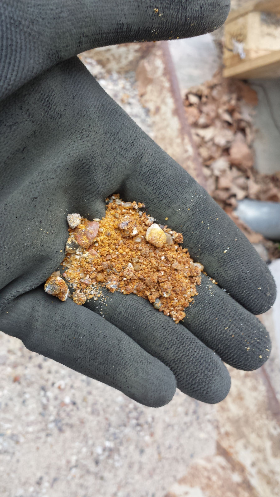

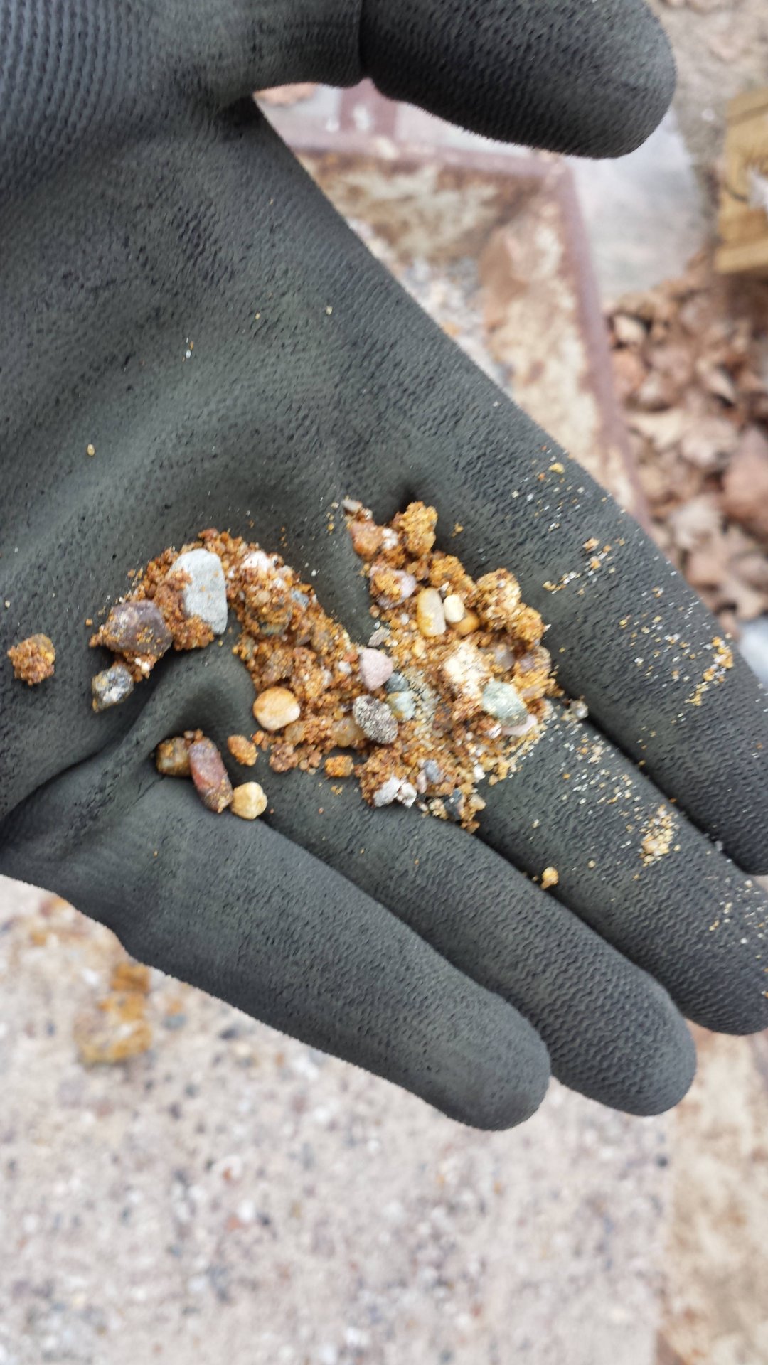

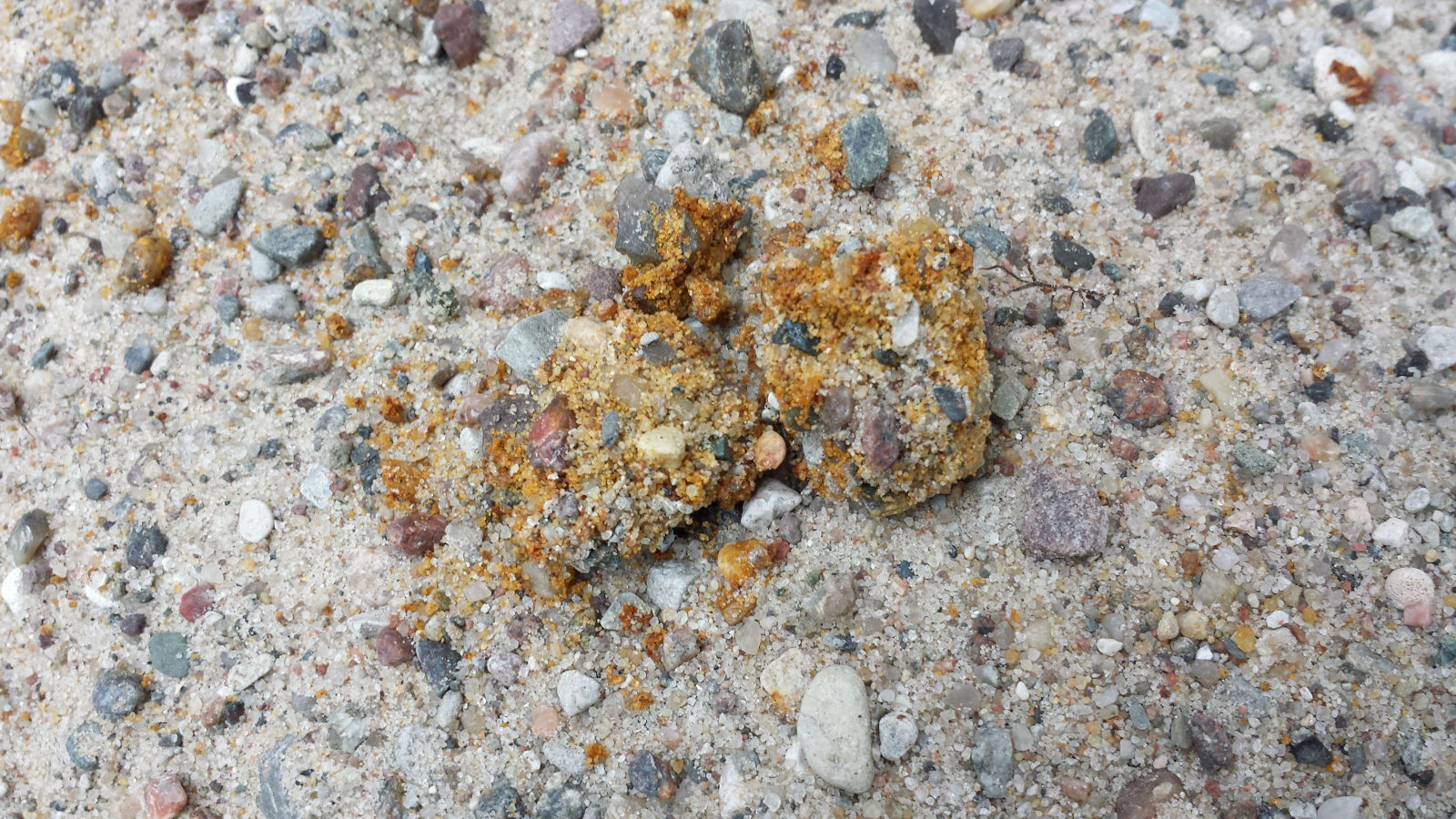

    Sommer 2017 habe ich mir 2m³ für den Estrich nicht mehr benötigten Kies gesichert und unter einer Plane abgedeckt gelagert.
    Nun wollte ich den Kies nutzen (Filterschicht in alter Sickergrube zum Versickern meines Regenwassers, sowie Hinterfüllung einer niedrigen Gartenmauer) und stellte fest, dass sich im Kies gelbbraune Klumpen gebildet haben -- nicht oberflächlich sondern mitten im Berg. Die Klumpen zerbröseln sofort, wenn man sie normal anfässt.
    Hat jemand sowas schonmal gesehen? Was mag das sein?
    Wo der Kies herkommt, vermag ich nicht zu sagen, schätze aber auf die nähere Umgebung von Berlin.

    Eiseneinschlüsse => Rost ?
    Was passiert damit wenn du Essigsäure draufgibst ?

    Hui, da werd ich mal morgen die Apotheke plündern. Womit muss ich rechnen? Chemie war nie meins. Eisenacetat als brauner Niederschlag?

    Das kein reiner Kies gewesen, lt dem Foto sind deutliche Beimengungen wie Quarzit, Basalt und Porphyr, Granit etc zu erkennen, auch die Struktur erinnert eher an Splitt ( gebrochenes Korn plus Kies Anteil) und vllt gebrochener Kies, also gewaschenener Kies kann das nie gewesen sein - von der Farbe erinnert eh fast an den sogenannten Weser Kies. Kiese gibt es als Zierkies in einer sehr weiten Struktur und Färbung. Wie Simon sagte FE Oxide plus einige Sulfate/Sulfide ergeben meist diese Farben oh mann da oben steht es das ist Estrich Sand vermutlich mit 8 mm GK. :mauer

    Da brauchst du eigentlich gar keine Apotheke plündern, 20% oder 25% Essigessenz gibt es doch in fast jedem Supermarkt "Surig".
    Reaktion ? Blubbert, Zischt, reagiert ;)

    Kleine Bläschen. Bei Sekt würde ich sagen, der ist schal. Bei Saft würde ich sagen, kurz vor Federweißer. An manchen Steinchen steigen unglaublich munter unglaublich kleine Bläschen auf, an anderen eher ab und an 'ne Blase.
    Bei Rost im Kies, da kann ich das Zeug wohl auch ruhig als Untergrund für den Rasen verklappen oder das Regenwasser durchleiten, wie?

    Nochmal das ist kein Kies, Estrichsand mit GK 8 - da können sie konstruktive Bauteile herstellen wie Borde, kleine Stürze oder mini Fundamente ohne grosse Belastung, oder irgendwo als Unterbau mit einmischen Weg Terrasse etc

    Als Filter wäre mir persönlich das nix
