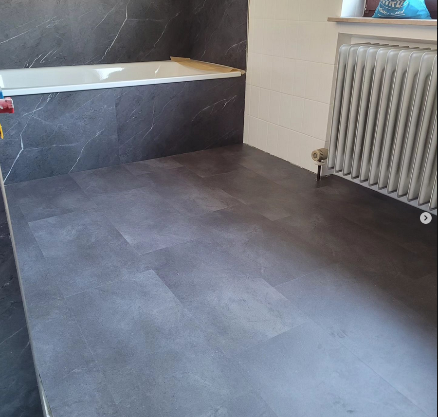

    ein uraltes Badezimmer, mit gefühlt noch älteren Fliesen. Kein Badezimmer, das regelm. genutzt wird.
    Idee: Imprägnieren, Versiegeln, Lackieren (weiß oder schwarz). Ohne Vorbereitung. Funktioniert das als Billig-Lösung?
    Sprich:
    Muss das Fugenmaterial wirklich ersetzt werden usw.?

    Ich hab schon mehrfach mit Fliesenfarbe gestrichen. Vorher Grundieren, dann klappt das ausgesprochen gut. Die Fugen können bleiben, wenn sie noch gut sind. Die Farben kostet schon ein paar Mark, haben sich bislang aber immer als sehr robust herausgestellt. Nur regelmäßiges Reinigen mit scharfen Mitteln (Dusche) habe ich noch nicht probiert.

    Farbe, also die, die auch auf Fliesen hält, ist leider keine Billig-Option.

    Mal aus der Kategorie Heimwerken:
    - Kleb dir entsprechendem Kleber einen Vinylboden an die Wand. z.B. nem MS Polymer Montagekleber. Auf den Boden kannst einen entsprechenden Rigid Vinyl schwimmend verlegen. Je nach kraterlandschaft aber ggf. ein bisschen Ausgleichsmasse verwenden.
    - Fliesen lackieren. Wir haben "Miss Pompadour" verstrichen. Da hast: Reinigen, Grundieren ("Halten und Blocken"), 2-3 Schichten Lack und eine Versiegelung als Arbeitsschritte. Geht natürlich auch mit Baumarkt Lack, fand nur das mit dem hier die Bude nicht Wochenlang danach stinkt.
    - Kunststoffrückwände z.B. von Planeo. Gerade im Dusch / Badewannenbereich würde ich aber sicherheitshalber nochmal einen Spezialhaftgrund und mind. Flächendicht aufbringen.
    Abschliesend dann nochmal Silikonfugen ziehen.
    Disclaimer: Bastellösungen für Heimwerker. Die Profis würden es vermutlich nicht so machen.
    Anbei mal ein kleines Beispiel von der damaligen Umbauphase. Rigid Vinyl auf dem Boden, Fliesen lackiert (waren vorher 70er Jahre Braun) und an der Badewanne und dem Vorwandelement klebt ne Planeo Strongwall. Noch hält alles ;-)
    Billig ist aber relativ.
