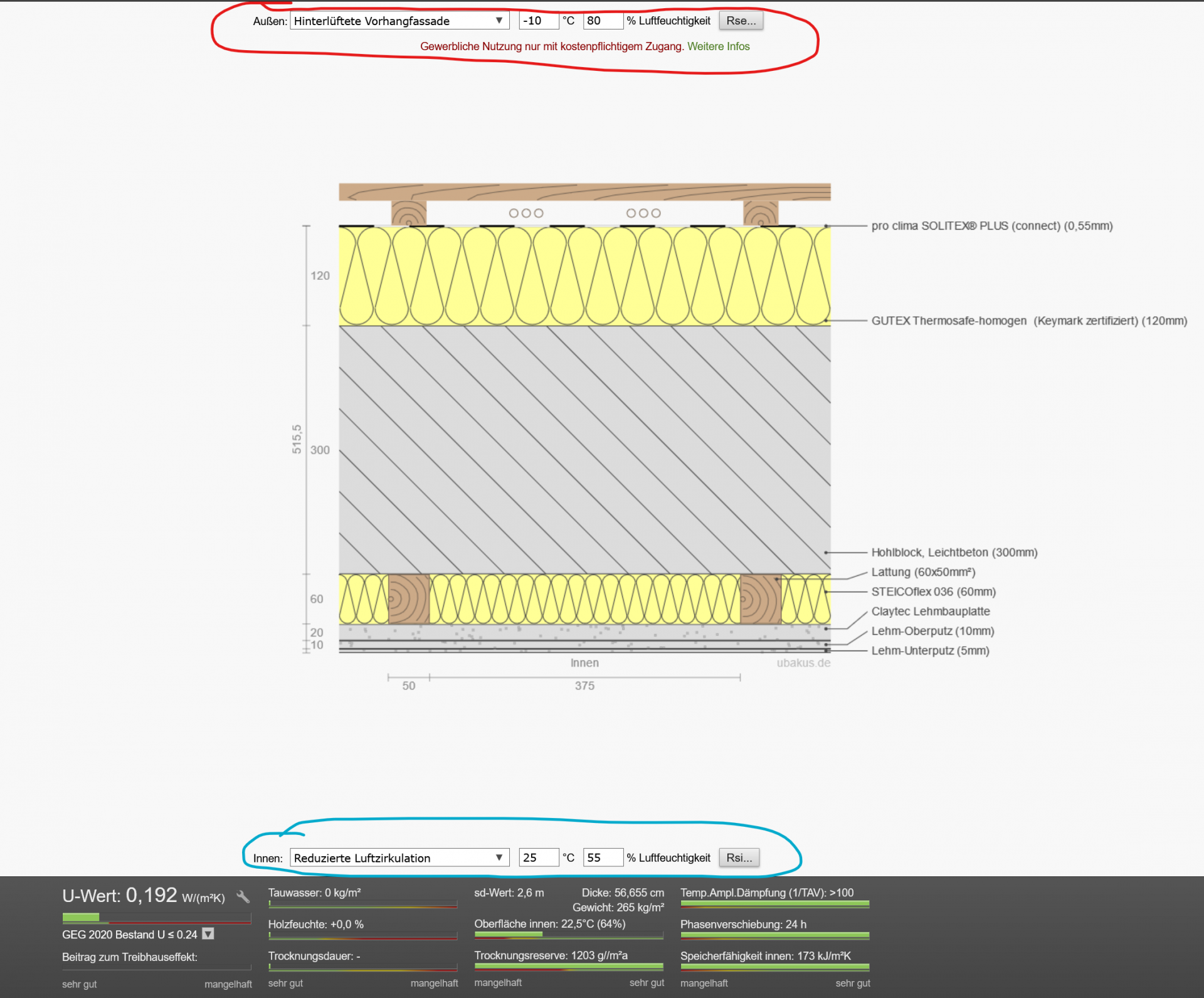

    Hallo, ich bin der Stefan, seid gegrüßt!
    Ich bin gerade dabei ein altes von außen nicht verputztes Haus aus Bims Leichtbetong Mauerwerk aus Hochloch-Steinen aus dem Jahr 1969 zu kaufen (mit riesen Grünfläche dazu).
    Ich habe mal als Beispiel ein Bild hochgeladen und brauche diesbezüglich eure Meinung bitte!
    Soll ich die Außendämmung an die Steine dübeln oder kleben?
    Die UK für die hinterlüftete Boden-Deckel Schalung muss ja sowieso gedübelt werden....
    Das Haus hat zwei Stockwerke, das obere Stockwerk wollte ich mit der genannten Boden-Deckel Schalung versehen mit der Hinterlüfteten Fassade wie auf dem Bild dargestellt. Das EG wollte ich weiß verputzen lassen.
    Eure Meinung?
    Edit: In der Darsatellung habe ich aktuell eine Extremsituation im Winter dargestellt.. außen -10° und mit 80% Luftfeuchtigkeit.
    P.S.: Habe auch Bauakte und weitere Infos zum Objekt von der Maklerin.
