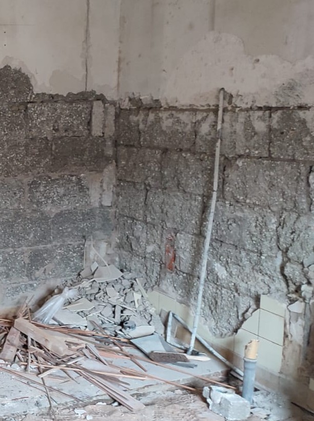

    ich habe eine tragende 11,5er Bims Wand, die von beiden Seiten mit Fliesen verkleidet ist/war. Die Fliesen samt Kleber auf der ersten Seite zu entfernen war kein Problem, nachdem ich auf der einen Seite fertig war musste ich aber feststellen, dass der Bimsstein schon ziemlich gelitten und etwas an Profil verloren hat (ca. 0,5cm). Der Bims ist so porös, da bleibt einiges von Stein am Kleber haften und bricht aus der Wand.
    Bevor ich jetzt auch noch die andere Seite schwäche, würde ich gerne die bereits gemachte Seite wieder aufbauen. Ich dachte da z.B. an normalen Fugenmörtel. Würde da was dagegen sprechen, das Mauerwerk quasi damit zu verputzen, um die Festigkeit wieder herzustellen? Oder gibt es dafür spezielle Putze? Oder andere Lösungen?
    Für jede Anregung bin ich dankbar.

    Wenn du auf Nummer sicher gehen willst, was auch die spätere Rissbildung angeht oder falls neu gefliest werden soll, kann man dafür Faserverstärkten Renoviermörtel ( Sopro RAM3, Schönox PL Plus) verwenden. Ansonsten gut vornässen und dann normalen Kalkzementputz verwenden.

    Aus dem Grund habe ich bei meinem Haus den Dickbettkleber gelassen und anschließend geglättet. Der ist stabiler als die Mauer selbst

    Du kannst auch den M10 nehmen ( da ist aber eher nicht für großflächig verputzen geeignet) wobei ich hier Kalk Zement Putz verwenden würde und keine weiteren Sanierputze oder sonstwas. 2 lagig auftragen , 1 Lage grob abziehen 2 Lage filzen eventuell noch glätten ( kommt auf deinen Anspruch der Oberfläche an ) .
    Vornässen langt.

    Egal was du für Putz oder Mörtel / Kleber / Spachtel nimmst die 'Tragfähugkeit' des MW ändert sich nicht, da hilft nur Abriss und neu oder Spritzbewurf mit Armierung zum Beispiel...was das einen Effekt hätte .
