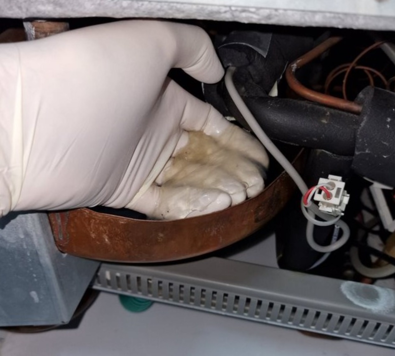

    Und nein, das Problem habe ich nicht lösen können. Ich reinige 1-2x jährlich die Wanne und den Schlauch und gut ist's. D.h. der Bioschleim entsteht irgendwann, aber wenn ich die Reinigung in den Dezember/Januar lege, passt es. Jedenfalls stört es mich nicht mehr. Den Siphon (am entfernten Ende des Ablaufschlauchs) habe ich wieder eingebaut und unter der Kupferwanne einen Schnellanschluss zum Durchspülen des Ablaufschlauchs zwischengebaut. So ist auch dessen Reinigung recht schnell zu erledigen. Die Kupferwanne aus- und wieder einzubauen ist etwas hakelig, aber auch machbar.

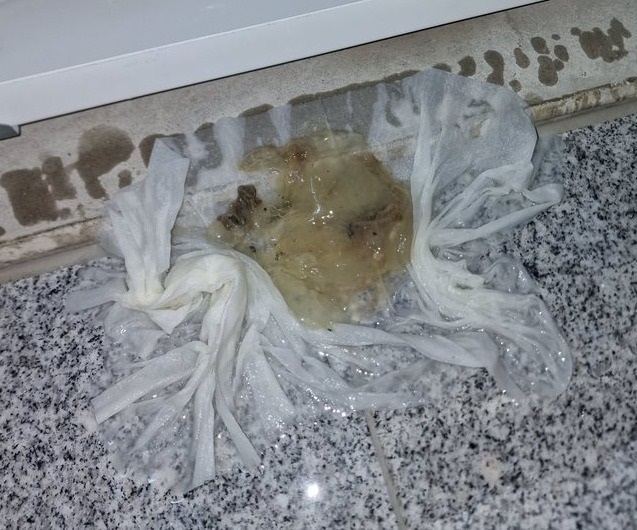

    Ich habe THZ 403 jetzt seit 12 Jahren. Das Problem habe ich seit ca. 4-5 Jahren. Am Anfang seltener, mittlerweile muss ich ca. 4x im Jahr reinigen. Ich habe mal Fotos angehängt. Wäre schön, wenn noch jemand eine Idee hat. Gereinigt habe ich alles (d.h. da wo ich drankomme) x Mal, ohne dass es besser wurde. Bei mir setzt der "Biofilm" bzw. die gallertartige Masse den Ablaufschlauch zu.

    Ich habe mal mit Tecalor gesprochen. Die kennen das Problem. Etwas anderes als Säubern fiel den Techniker auch nicht ein. Ich mache weiter regelmäßig sauber.

    Habe dasselbe Problem seit Jahren mit der LWZ 303 Mache es inzwischen 4x im Jahr sauber, damit es auf keinen Fall erst zu Fehler 23 kommt, wenn innen alles unter Wasser steht.

    Aus dem Kreuzwärmetauscher reinige ich 1x jeden Sommer mit dem Kompressor und bürste den Eingang ab. Außerdem Krätze ich dabei den Garten Dreck vom Zuluft Propeller ab, der letztes Mal 2mm dick war an manchen Stellen.
    Aber in die Kondensatwanne mündet von oben ein Rohr aus der Abtauwanne. Das kommt von den Verdampferlammellen. Habe grad in die Anleitung geschaut: an denen können sich Ablagerungen bilden, die man mit Wasser entfernen soll. Habe ich noch nie gemacht. Das probiere ich nächsten Sommer (wenn ich nicht auf eine funktionierende Heizung angewiesen bin).
