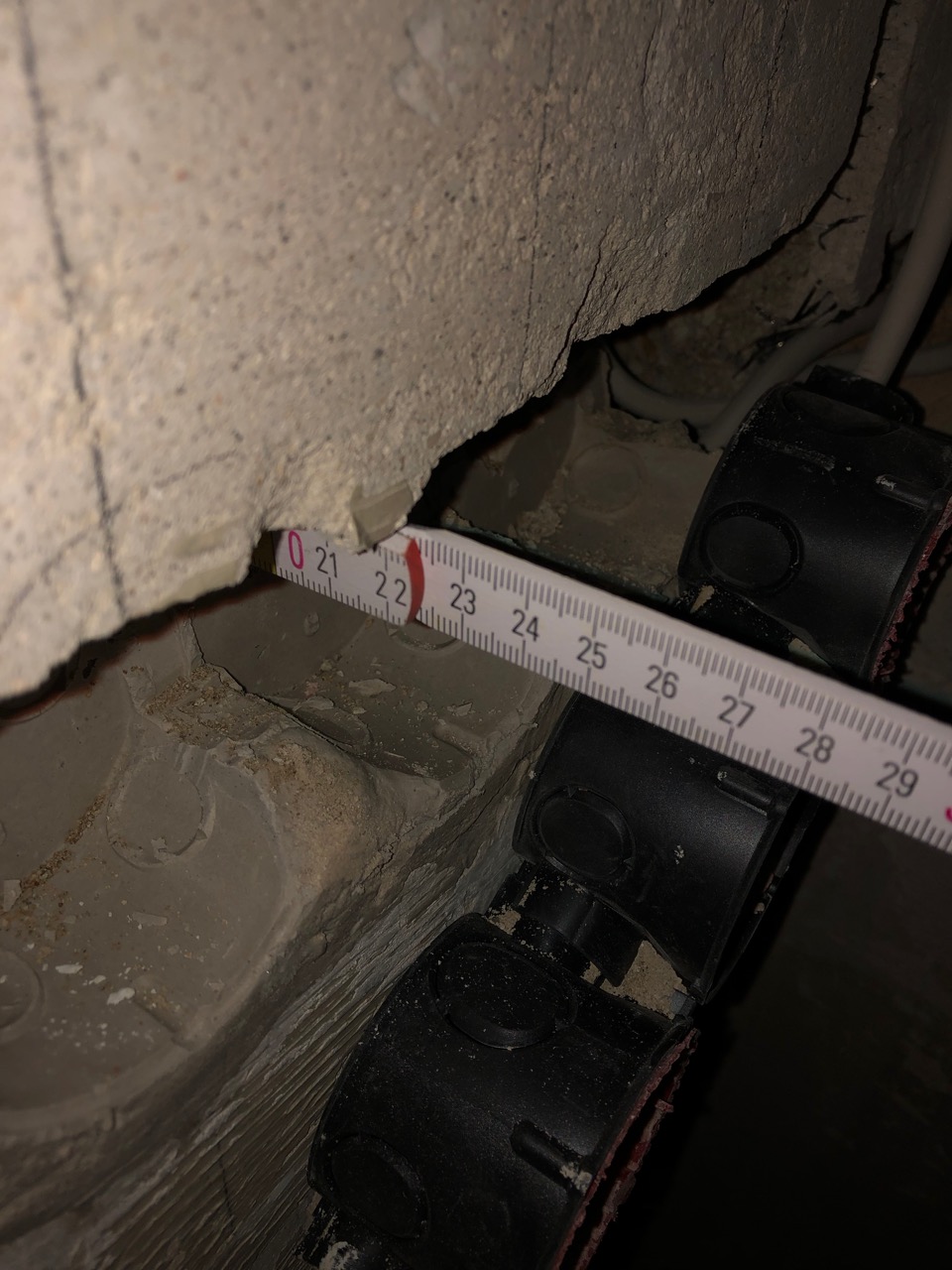

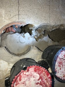

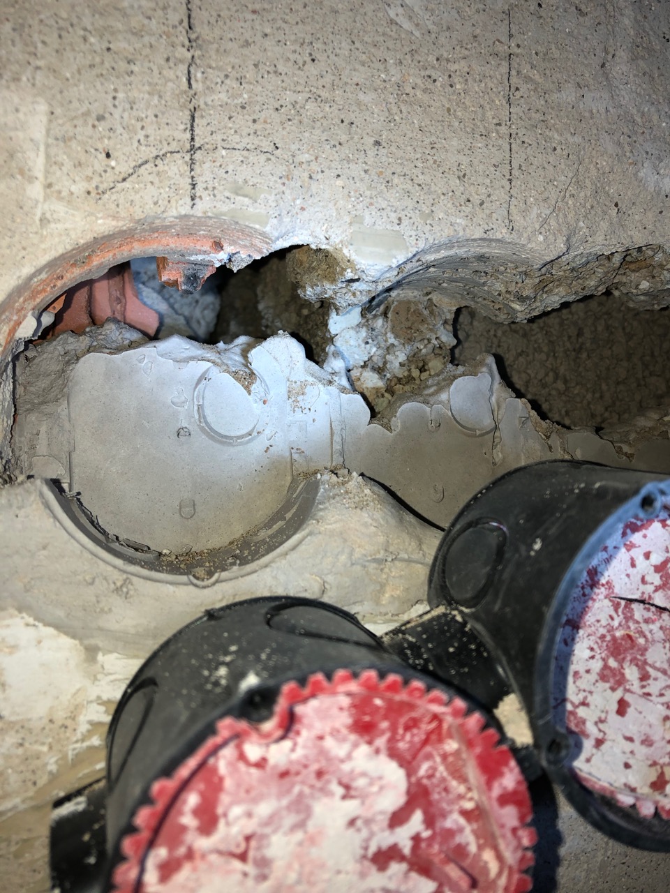

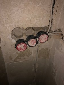

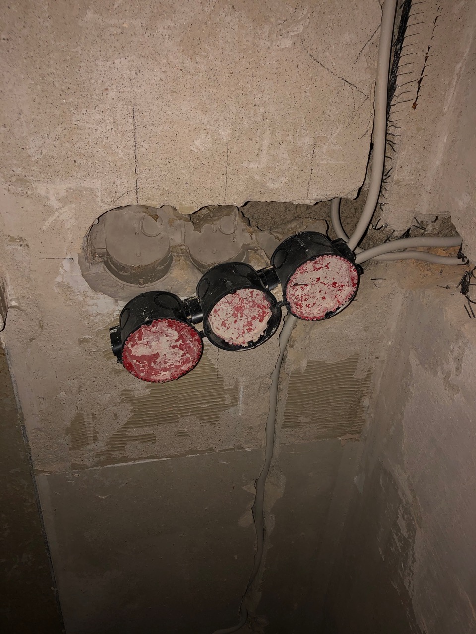

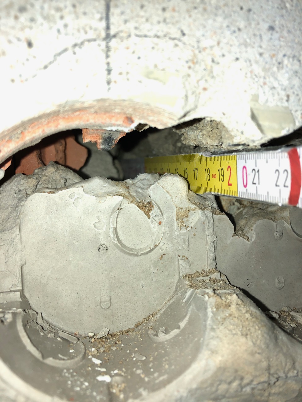

    heute wurden bei unserem kürzlich erworbenen Haus Bj1975 vom Elektriker neue Leitungen in die Küche verlegt (Da neue Küche und alte Leitungen Flachkabel, keine FI Schalter etc).
    Wie auch immer, ich habe mir das ganze heute nach der Arbeit angeschaut -Elektriker waren schon weg- und merke an den Dosen an der Außenwand es zieht wie verrückt. Damit meine ich keinen leichten Hauch sondern richtig Ordentlich. Habe dann die Dosen wieder entfernt und sehe dahinter ein beängstigend großes Loch + Riss. Denke nicht dass das vom Elektriker kommt aber dadurch nun verstärkt wurde.
    (Finde es schon Enttäuschend das die einfach eine Dose da ansatzweise gesetzt haben ohne Hinweis oder Versuch das abzudichten etc. -> Das war eigentlich der Grund warum wir uns für die Firma entschieden haben weil der Chef bei Angebotserstellung vor Ort noch gemeint hat das es Dosen wo es zieht bei ihm nicht gibt)
    Die Frage ist nun aber was tun. Den Chef anrufen und herbestellen mit der Angst die Pfuschen? Oder selbst machen? Wenn ja die große Frage wie.... Dachte schon an 2k Bauschaum in den Spalt da sehr Tief und das würde ich so glaub kaum verschlossen bekommen?
    Anbei noch Bilder damit ihr seht was ich meine, nicht lachen aber habe da jetzt Panzerband drübergeklebt damit es nicht ganz so extrem zieht.... .
    Laut damaliger Baubeschreibung 24'er Ytong Außenwände.
    Danke und Gruß
    Fawa

    Gasbeton ist nicht luftdicht und es sollte auch nicht gestemmt werden-
    Wenn die neuen Dosen komplett in Gips gesetzt werden sollte es aber nicht ziehen.
    Ziegelwände haben aufgrund der Luftkammern immer vertikale Luftbewegung-
    deshalb sollten ja besonders unten und oben die Lagerfugen vollfugig vermauert werden.
    Wenn mit dem Dosenbohrer beim Bohren zu stark gedrückt wurde
    können beim Durchstoßen (besonders bei bröseligen Dämmsteinen) dahinter Risse entstehen.
    Es gibt von Kayser luftdichte Hohwanddosen mit Gummiabdichtung für Kabeleinführungen
    Ich würde mit dem Meister reden und das abklären- vor allem bei solchen Aussagen

    Da ist doch ein stinknormaler Ziegel sichtbar !!!
    entweder das Loch sauber mit Elektriker Gips zu machen oder wie geschrieben luftdichter Einbau

    Nö, ich seh da Ziegel artiges - doch mehrschalig? Klinker aussen?

    Danke für eure schnelle Rückmeldung.
    Mit dem Ziegel war ich auch irritiert; evtl hängt das mit dem Fenster zusammen das ein paar cm links davon anfängt...
    Auf dem 2. Bild ist rechts ein grauer Stein -Ytong?< zu sehen. Verstehe es auch nicht....
    Ich denke für luftdichter Einbau ist es zu spät da der Stein oberhalb und unterhalb der Dose deutlich kalt wird jetzt. Evtl. ist dem Elektriker ein größes Stück weggebrochen wäre meine Vermutung.
    Macht folgendes Vorgehen Sinn?
    1. 2K Bauschaum so weit wie möglich in den Spalt und Vorsichtig auffülen um das gegen den Wind abzuschliessen
    2. Mit Stein/Zement/Gipsputz auffüllen
    3. Dose komplett in Elektriker Gips einbetten
    Von Außen ist eine Holzverkleidung. Hier wurde ein Loch gebohrt um eine neue Steckdose zu setzen. (Loch nicht auf den Bildern im ersten Eintrag)
    Anbei ein Bild von Außen.

    2) und 3)

    Und 4 winddichte Dosen im MW aussen:winken.

    Nächstes mal lieber trockenbau Vorwand

    Habe beschlossen das ich das heute Abend selber mache; traue dem Elektriker nicht (Der sprüht bestimmt nur Bauschaum rein ;) )
    Also 2-4 wird umgesetzt.
    Bevor ich in den Baustoffhandel renne hier mein aktueller Bestand, kann ich davon was nehmen?
    - casuplast Gips-Maschinenputz
    - Baumit Zementmörtel
    - Baumit Beton und Reperaturspachtel Fix
    - Elektrikergips
    Und habt ihr mir noch ein Tipp wie ich das am besten in die Wand bekomme?

    TE: Das ist Alltagskram im Altbau. Du hast leider keinen Porenbeton. Damit wäre das nicht passiert.
    Nimm einen rel. dünnflüssigen Gips und drück den tief in alle Öffnungen des Hochlochziegels. Nimm dazu einen kleinen Spachtel, eine Fugenkelle, ein Lanzett und vergiss ganz schnell irgendwelche Kartuschen, mit denen Du schön weit weg von der Arbeit bleiben kannst. Auf dem Bau macht man sich auch mal die Finger schmutzig. Geht wieder ab...
    Den Erfolg spürst Du sofort, wenns aufhört zu ziehen.

    Elektrodosen einsetzen
    Für innen besser den Gipsputz verwenden, bei dem die Verarbeitungszeit viel länger ist..
    So steif anmischen, dass es nicht gleich vom Spachtel abläuft aber so weich,
    dass es noch leicht in das Loch gedrückt werden kann
    Einfach mit kleinerem Spachtel rundum Mörtel an die Lochseiten drücken und wenn’s klappt hinten rein werfen.
    Ich gebe immer noch einen guten Batzen auf die Rückseite der Dose und drücke die dann so rein, dass der Gips/Mörtel seitlich vorne herausgedrückt wird. So wird der Hohlraum weitestgehend ausgefüllt.
    Außen keinen Gips verwenden- besser den Außenspachtel, da Zementmörtel u.U. zu grobkörnig ist.
    Spachtelmasse klebt auch besser.
