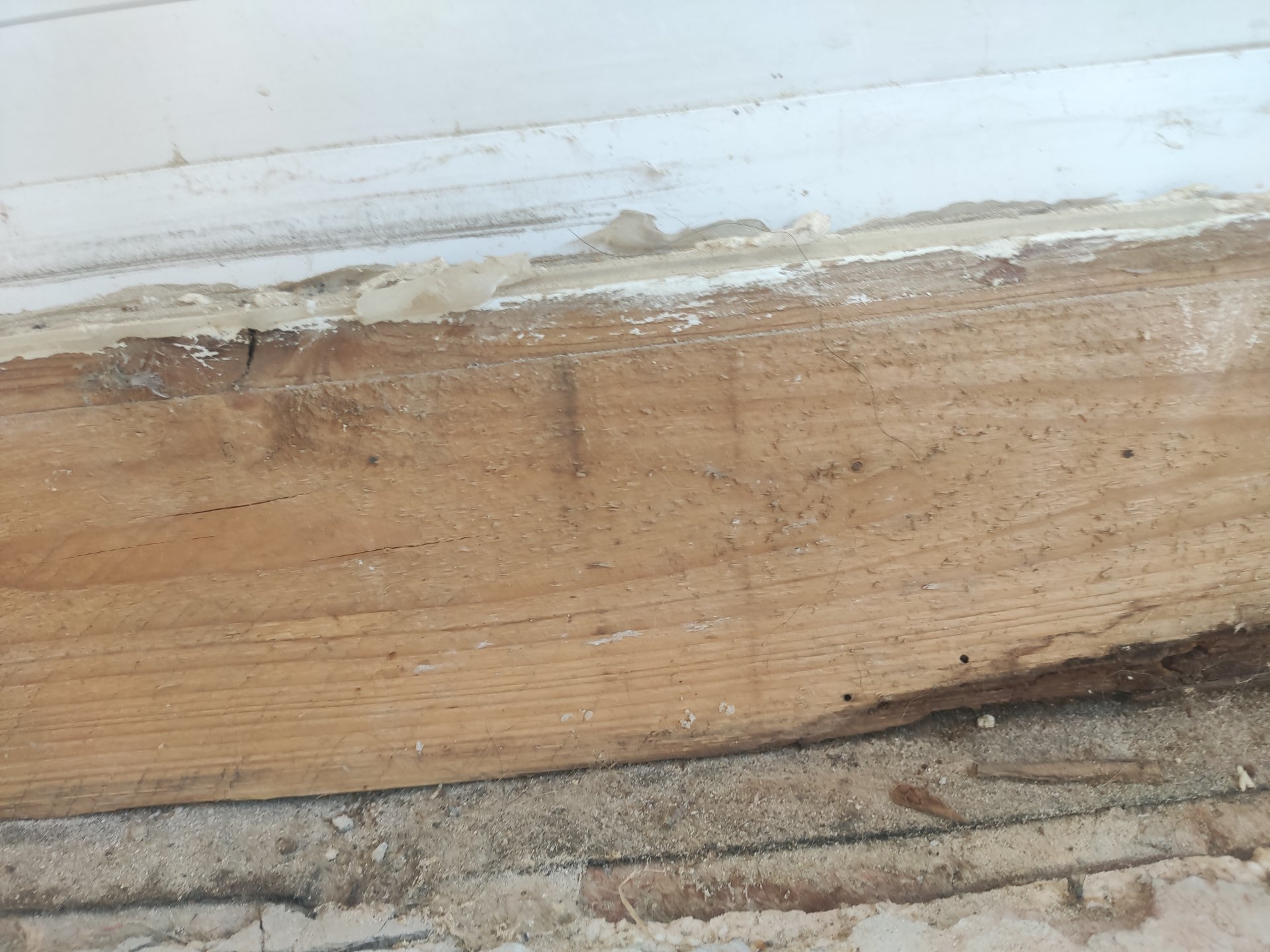

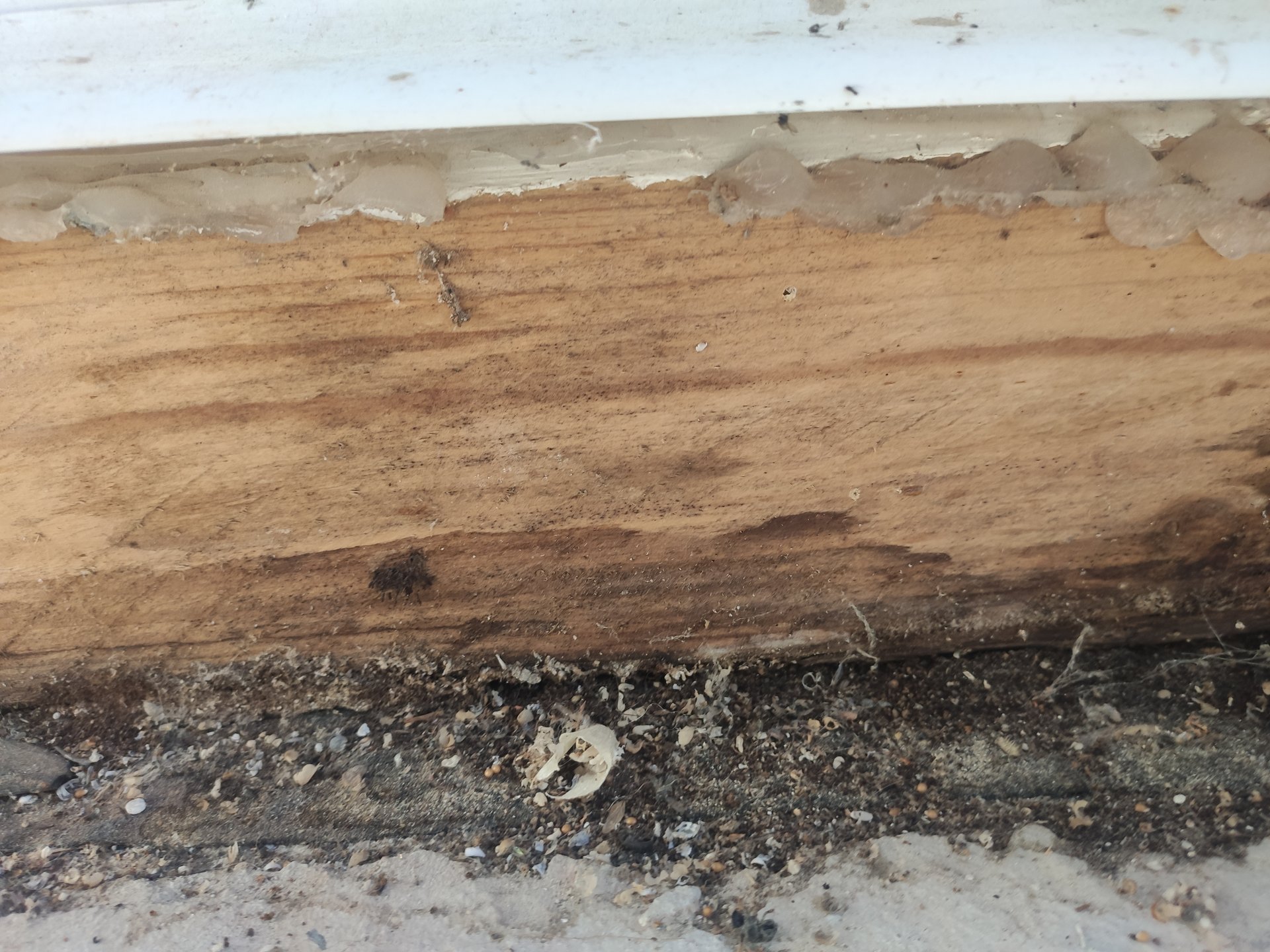

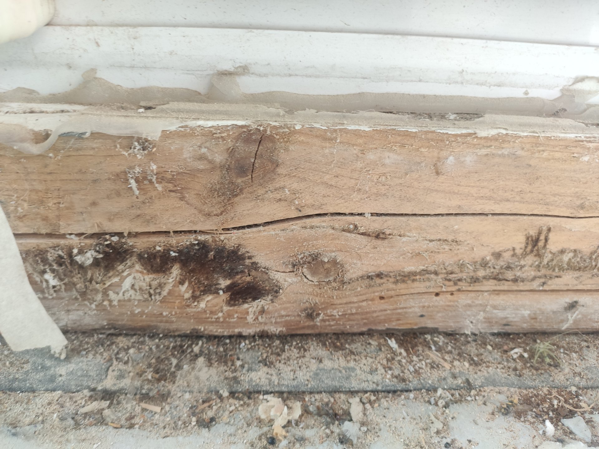

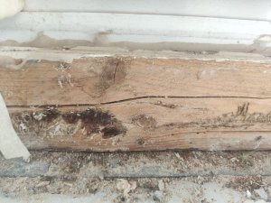

    wir haben den Estrich abgetragen und herausgefunden, dass die Balken auf dem unser Wintergarten steht marode sind (siehe Bilder).
    Der Aufbau ist bisher:
    Betonfundament
    Schweißbahn (streifen)
    Balken
    Fensterprofil (oder Stützbalken)
    Das wollen wir natürlich beheben bevor der Estrich neu kommt.
    Wir sind uns nur nicht sicher wie wir am besten vorgehen können.

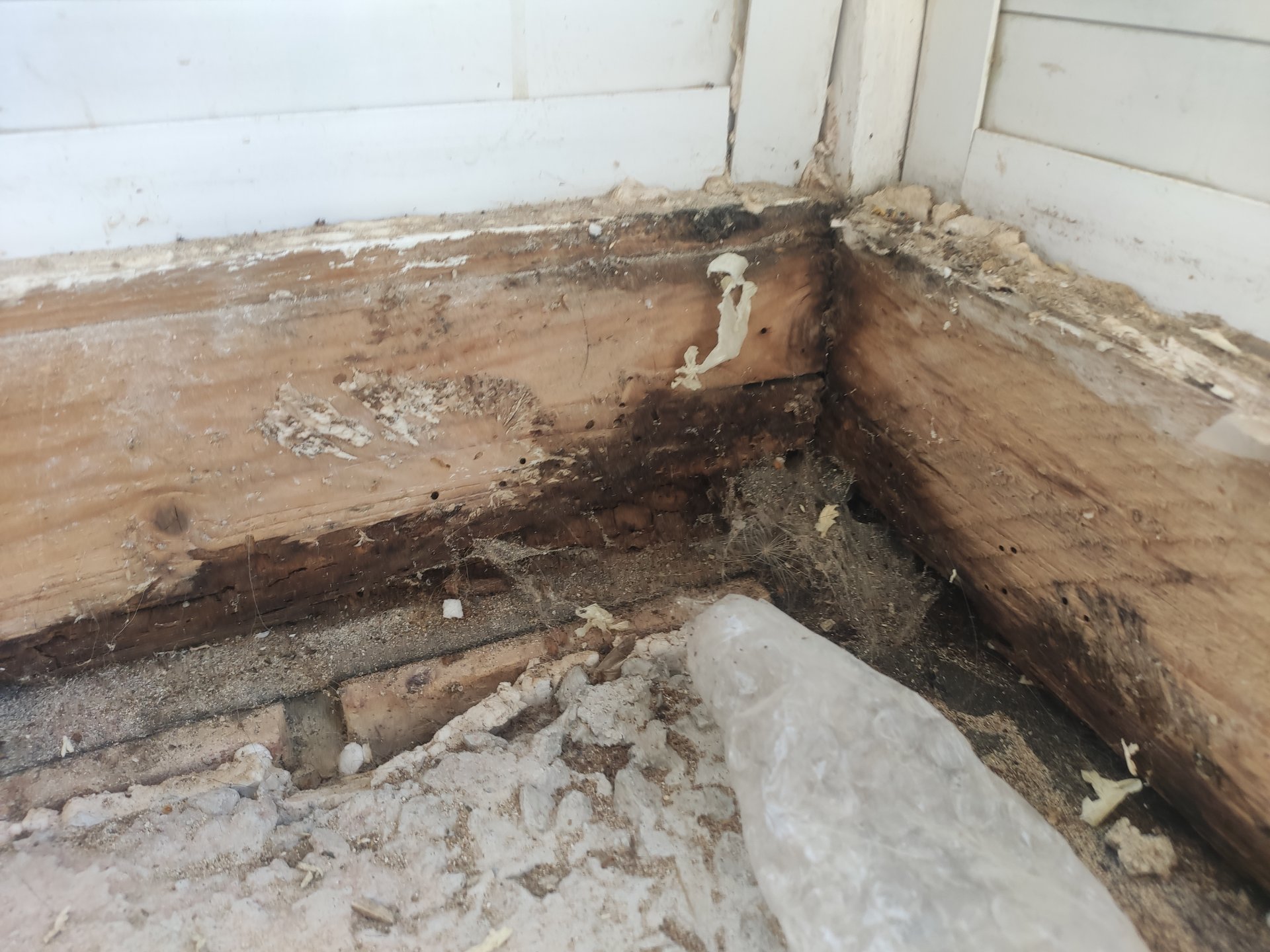

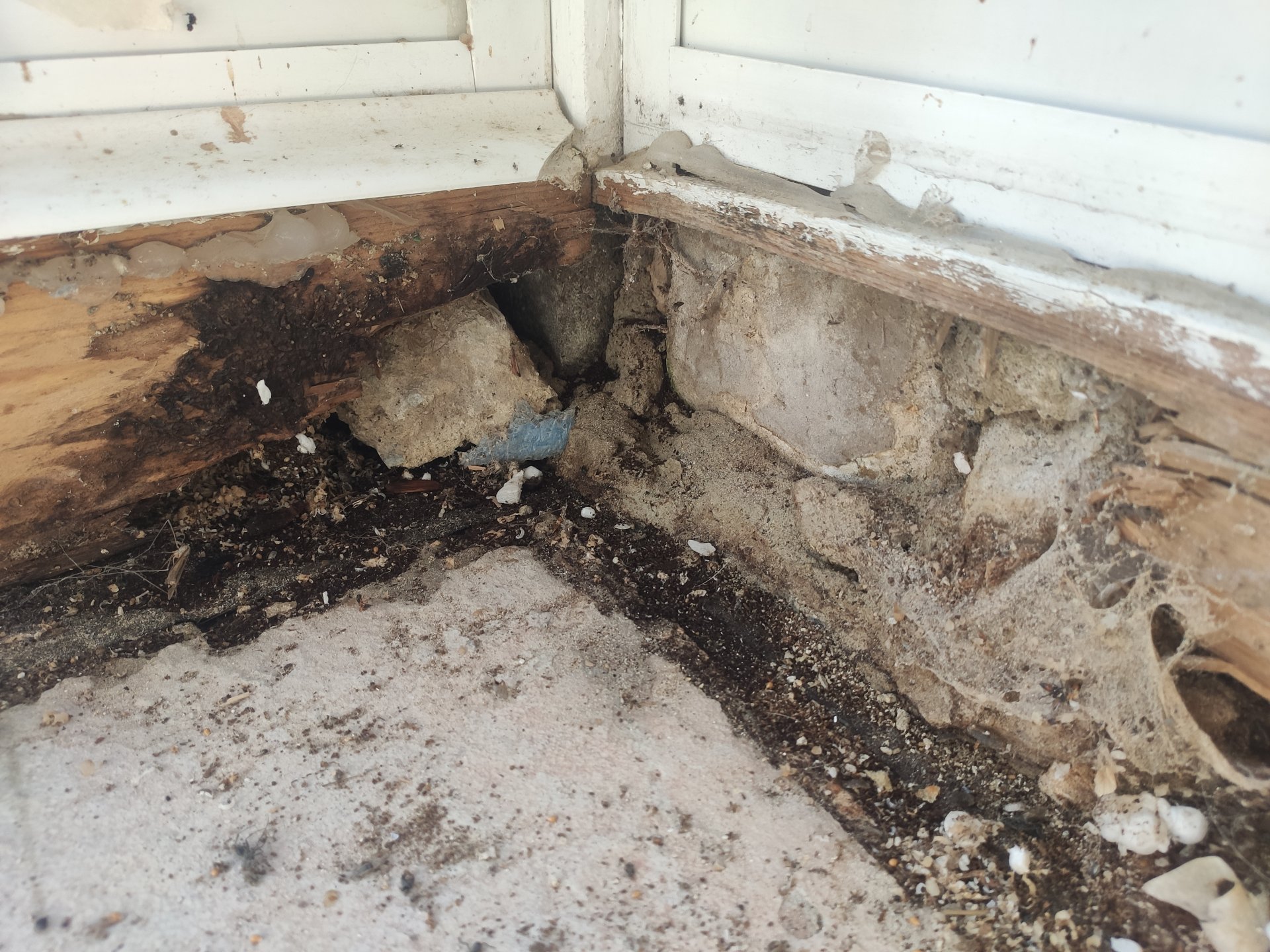

    Der Balken ist an einigen wenigen Abschnitten stark betroffen und da wurde wohl schonmal nachgearbeitet.
    An den anderen Abschnitten ist die Unterseite des Balken bröselig und an den meisten (90%) ist er okay. Insgesamt ist der Balken aber gut.
    Unser ursprünglicher Plan war es den Balken zu entfernen und dann mit Ziegeln und Beton zu ersetzen.
    Also immer ein Stück Balken raussägen, Beton und Ziegel rein härten lassen fertig. Nächster Abschnitt.
    Was wäre eure Empfehlung um den Balken zu sanieren? Gibt es bessere/einfachere Methoden?
    Evtl ein Werkstoff den man nutzen kann um das Holz wieder "aufzufüllen"/zu komplementieren?

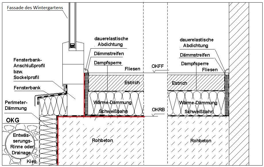

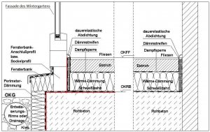

    Ansonsten hatte ich auf den Seiten von Fachverbänden gelesen, dass die schweißbahn eigentlich komplett vom Fundament bis nach draußen gehen sollte. Habt ihr dazu Tipps was man dort machen könnte? Reicht es evtl auch jetzt einen Streifen zu legen und später mit dem Innenteil zu verschweißen/verbinden?
    Bisher ist der Balken nur durch die Schweißnahn vom Erdreich getrennt (vermuten wir, ganz ausgegraben haben wir es noch nicht)
    Wir sollten da jetzt einen dämmstoff anbringen.
    Gibt es da Vorschläge?
    Auf de Skizze wundert es mich, dass zwischen schweißbahn innen verläuft und außen "nur" Dämmstoffe.
