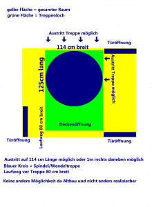

    Altbau von 1848, um das obere Stockwerk nutzen zu können muss natürlich eine Treppe rein.
    Ich habe versucht euch eine Skizze zu erstellen und hoffe dies reicht aus und mir kann bitte jemand helfen ?
    Es stellt sich folgende Frage :
    Ist es bei einer Deckenöffnung mit den nutzbaren Maßen 114 cm x 125 cm möglich eine Spindeltrepe/Wendeltreppe einzubauen ? Wenn ja wäre der Auftritt/Austritt bei einer zu überbrückenden Höhe von 2,52 m in den gekennzeichneten Bereichen möglich ?
    Mir ist bewusst das eine empfohlene Laufbreite der Treppe hier nicht eingehalten werden kann und anders ist es leider nicht möglich.
    Die Treppe würde zu oberen Wohnräumen führen.
    Für eure Tipps und Ratschläge im Voraus vielen lieben Dank !

    Ich denke, das wird kacke. Auch baurechtlich
    - extrem schmale Stufen, wenig Auftrittsfläche
    - viel Höhe auf wenig Platz überwinden - es könnte sein, dass Du Dir beim Hochsteigen der ersten Stufen den Kopf an der Deckenkante stößt

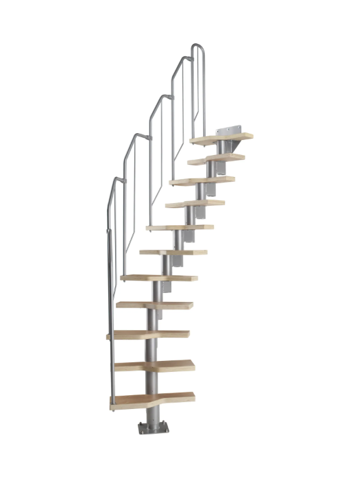

    Ich würde zusehen, dass ich eine andere Treppenkonstruktion nehme. Eine Watscheltreppe (Mittenholm mit ausgeschnittenen Stufen).

    Wo sollte ich mir den Kopf anstoßen ? Die Deckenöffnung geht doch über 2 Etagen ? Oder was verstehe ich da falsch ? So eine Treppe war vorher drin aber das ganze ist eben absolut steil da dachte ich das eine Wendeltreppe dann doch besser zu begehen wäre.

    Am Rand der Decke, da Du innen an der Spindel nicht laufen kannst und insofern außen bist und an den Rand kommen kannst (nicht musst).
    Dann überlege Dir mal bei einer Stufenbreite von 45-50cm (Spindel in der Mitte nimmt Platz weg), wie groß noch die Auftrittsfläche wird. Das ist mega eng.

    Nur mal so als kleiner Denkanstoß. Wie willst du denn dann durch das kleine Loch einschl. der vorhandene Treppe irgendwas nach oben schaffen. Also Möbel, Wäschekörbe, vielleicht auch Baumaterial? Das ist quasi unmöglich.

    Ahh ok jetzt habe ich verstanden was du damit meinst, danke dir . Das ist aber auch doof ‍♂️ ich weiß das ich da einen Kompromiss machen muss aber wie gesagt die vorherige Treppe war so steil da nach vorne ja nur 125 cm Platz sind das ich dachte das wird im vergleich dazu zumindest besser. ‍♂️

    Hi ToTi , ja da hast du natürlich recht, das wäre eben nur in Einzelteilen möglich das weiß ich schon, aber was soll ich machen ? Ist halt einfach so ich kann weder Balken raus nehmen um zu vergrößern noch habe ich andere Möglichkeiten, leider.

    Wieso nicht? Ein Wechsel in der Holzbalkendecke einzubauen ist kein Hexenwerk.
    Diese steilen Wendeltreppen sind auch sehr gefährlich, da vertritt man sich mal ganz schnell. Wenn dann noch Kinder im Haus sind, sind diese Treppen ein No-Go!

    Hallo nochmal, zwischenzeitlich habe ich eine Lösung gefunden. Nun wird eine Spindeltreppe mit Durchmesser 120 cm eingebaut und dafür an dem Balken etwas weg genommen. Vielen Dank für eure Lösungsansätze . LG Phoenixe

    Ich hoffe für dich, dass hat sich ein Fachmann angeschaut und macht das dementsprechend fachgerecht. Einen Deckenbalken mal eben etwas schwächen ohne Ausgleichsmaßnahme halte ich für bedenklich.

    @ToTi ja Statiker und Zimmermann vor Ort. verliere jetzt dadurch oben dran etwas am Flur was ich wegen Platzbedarf nicht wollte, aber irgendwo muss ich ja Kompromisse machen. Treppe ist halt wichtiger. Vielen Dank für deinen Rat
