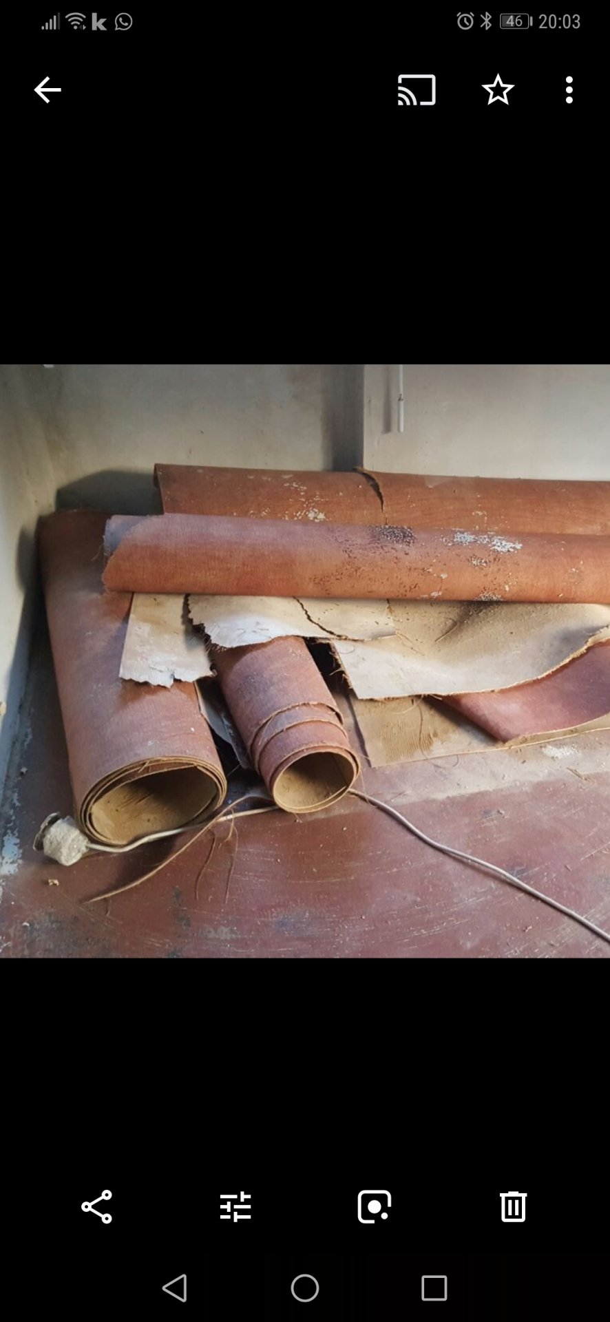

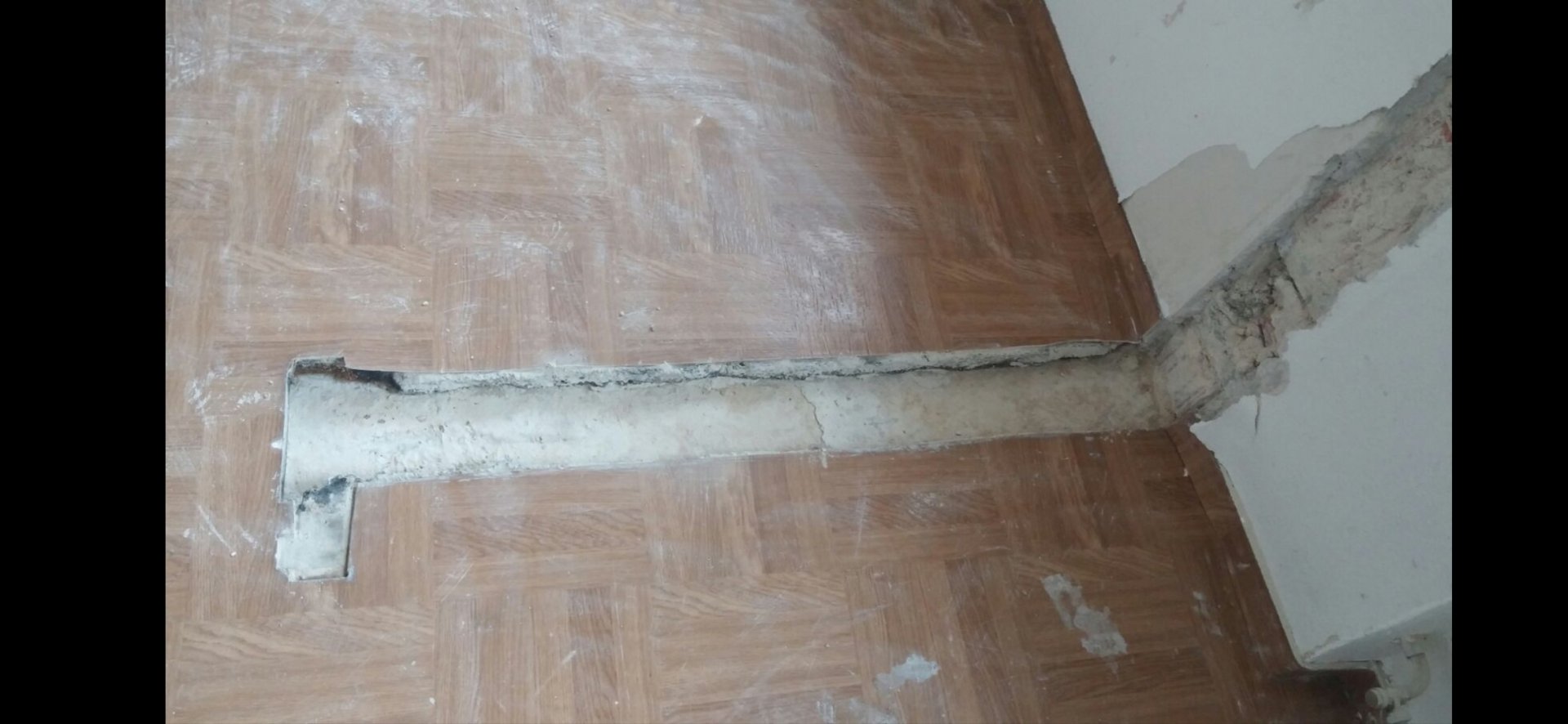

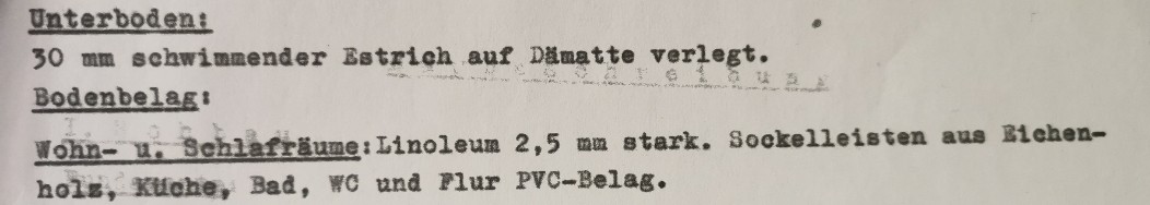

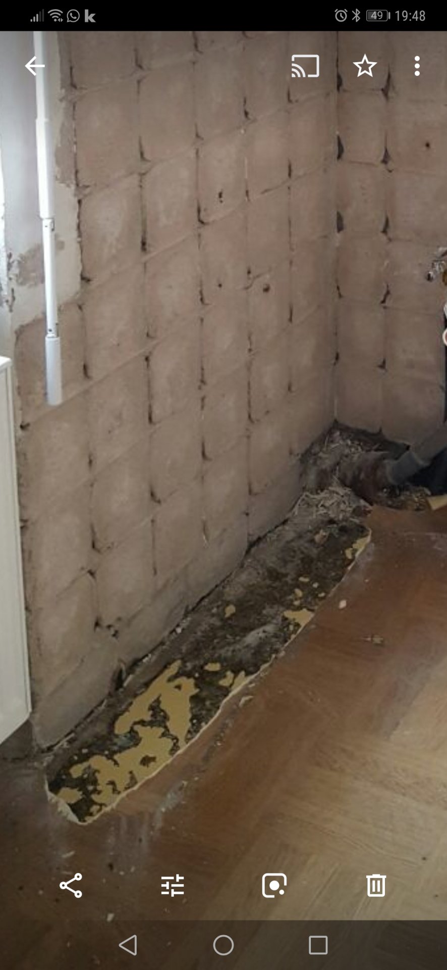

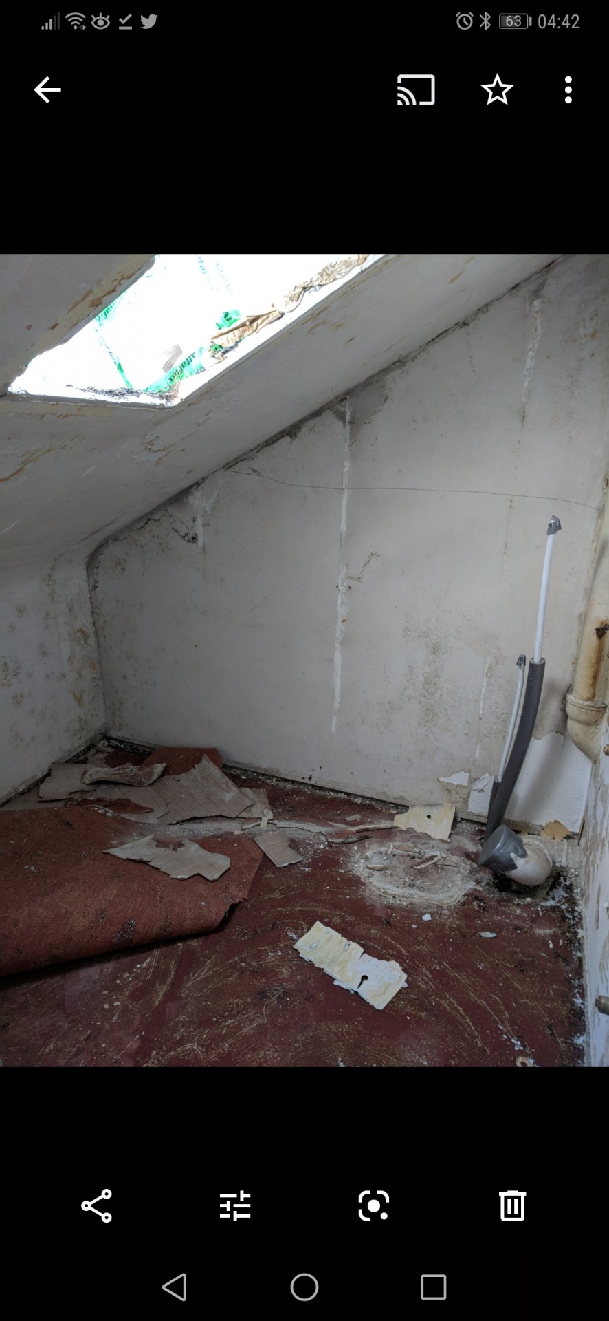

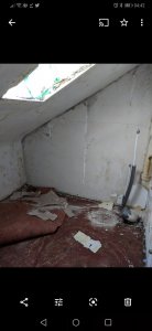

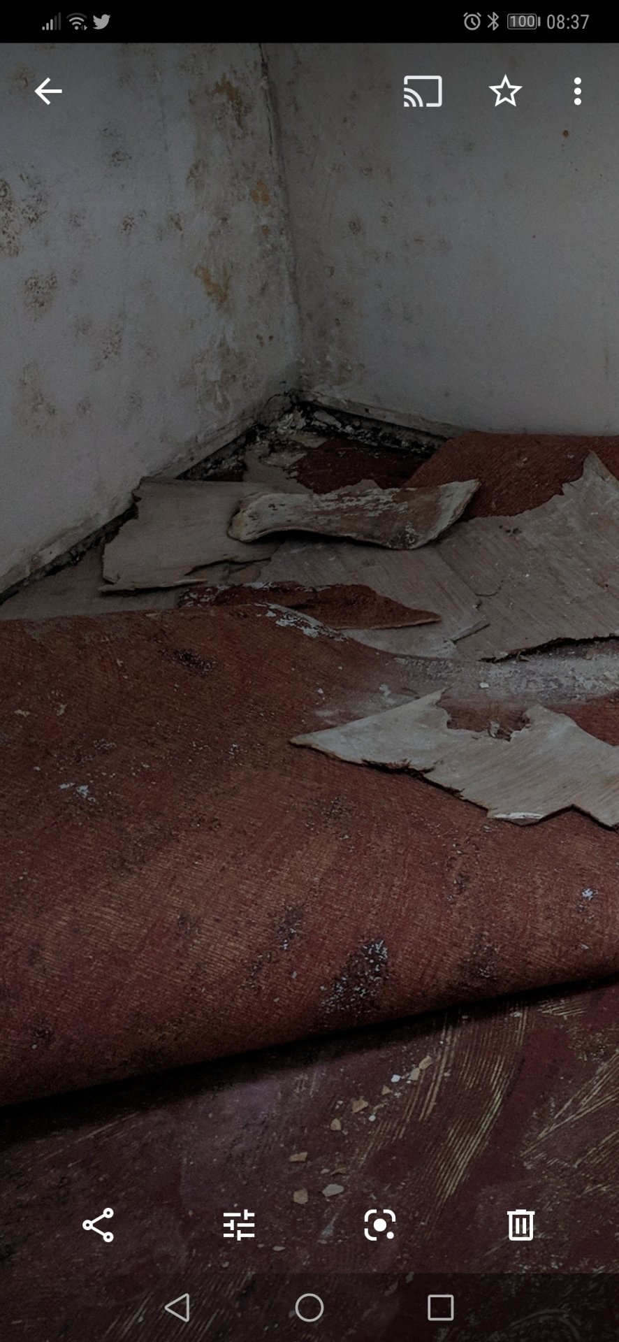

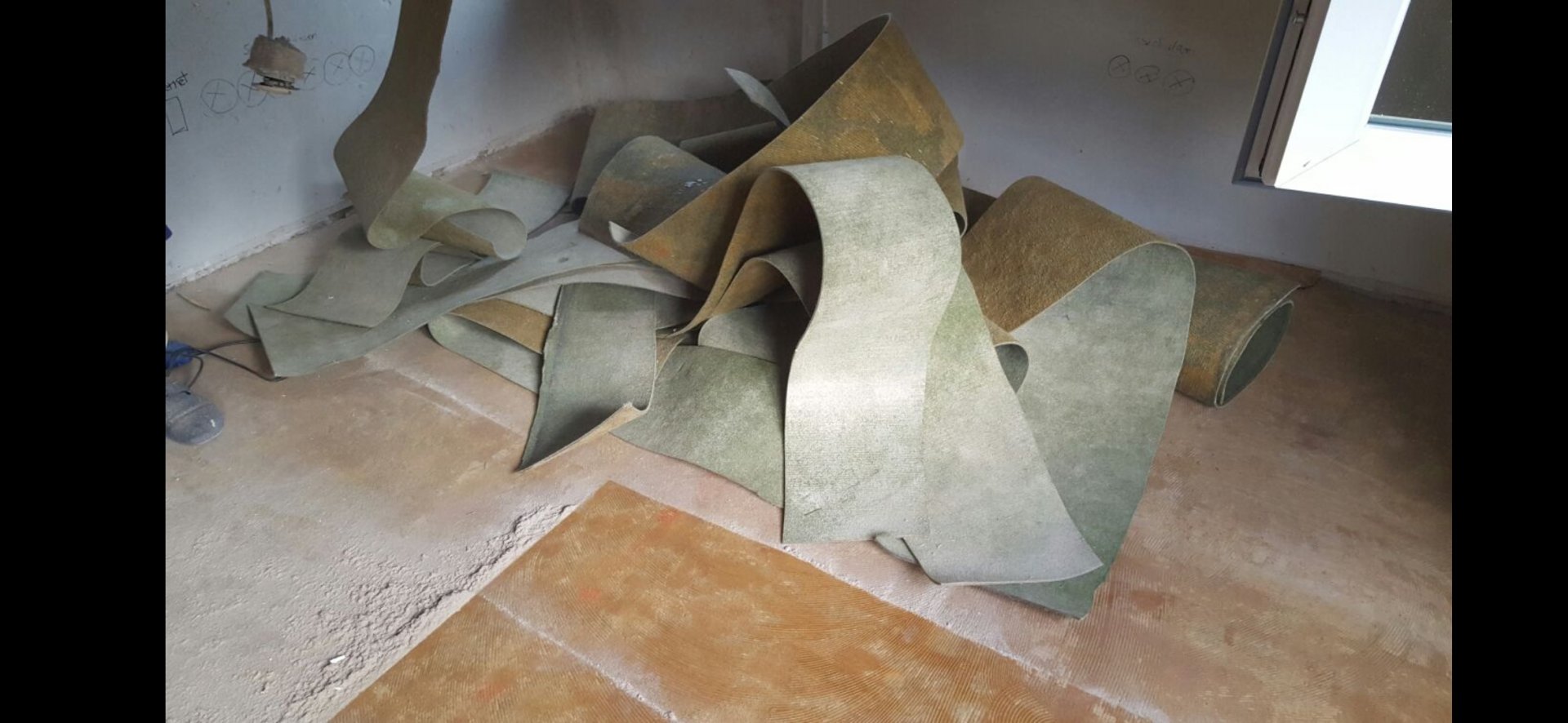

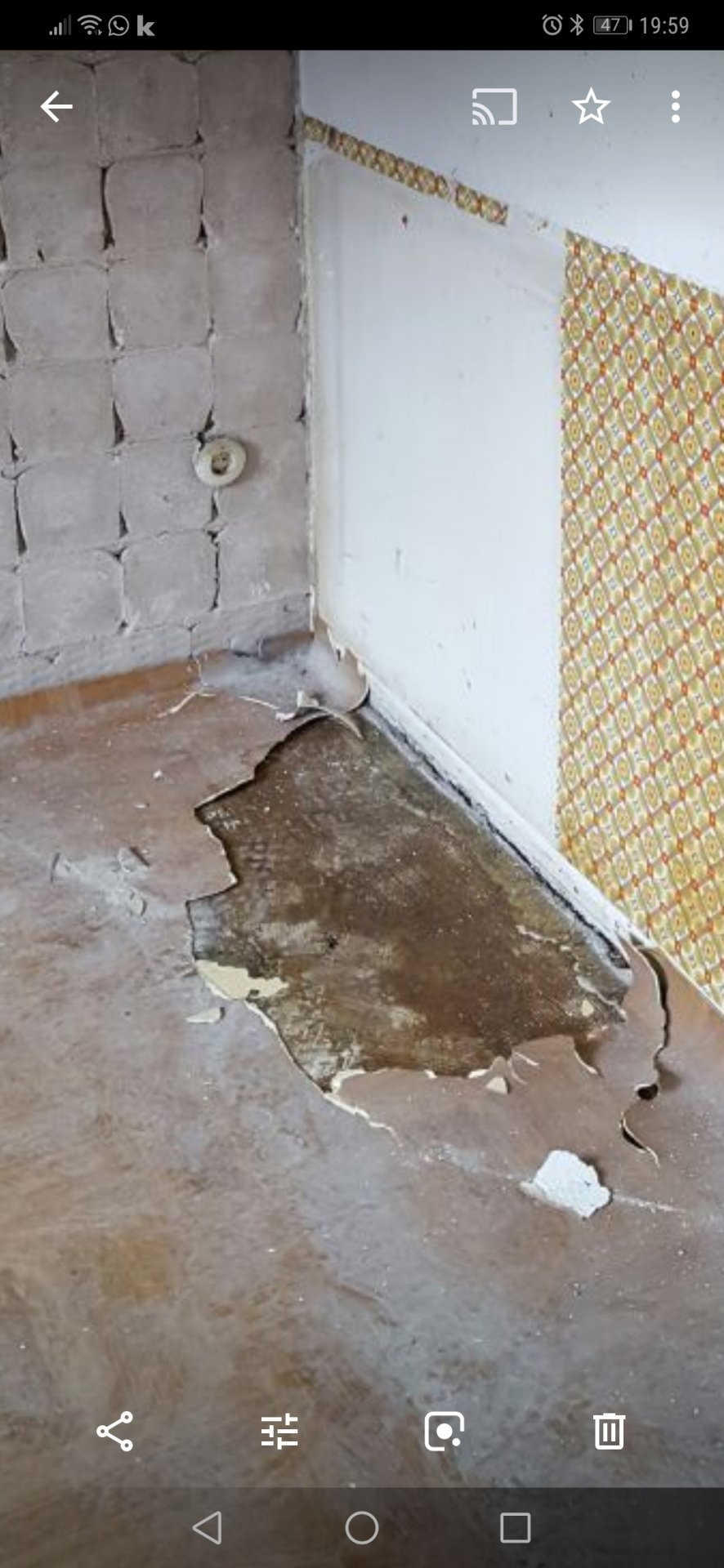

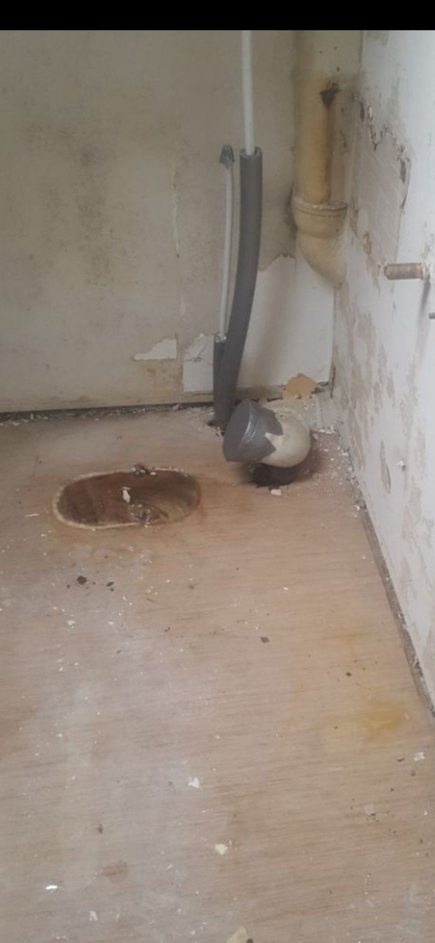

    ich bitte um eine Einschätzung der Bodenbeläge (siehe Fotos) bzgl. Asbest.
    Haus ist BJ 1965.
    Leider habe ich erst nach entfernen der Böden über eine mögliche Asbestproblematik gelesen. Eine Beprobung ist daher nicht mehr möglich...
    Die oft beschriebene pappartige Unterschicht, war bei keinen der Böden ersichtlich.
    Bitte um eine Einschätzung, vielen Dank!

    Auf Fotos kann man kein Asbest erkennen! Probe entnehmen und einschicken.
    Probe kannst du auch vom estrich abkratzen bzw. staub zusammenkehren etc.

    Hallo Simon,
    Ich weiß dass nur eine Probe ein sicheres Ergebnis liefern kann. Jedoch sind die Böden bereits entsorgt und neuer Boden ist verlegt.
    Es ist daher keine Beprobung mehr möglich.
    Ich hätte einfach noch eine realistische Einschätzung gerne von jemanden gehabt der Ahnung hat. Ich habe offensichtlich keine gehabt und daher einfach alles rausgerissen. Ich mach mir einfach enorme sorgen jetzt...
    Kann mich aber an keine pappartige Unterschicht erinnern, welche so oft hier mit Asbest in Verbindung gebracht wird. War eher gummiartig...
    Vielleicht kann mir doch noch jemand mehr zu den Böden auf den Bildern sagen? Besser Fotos habe Ich leider nicht...
    Wäre um eine weitere Antwort sehr dankbar!

    Wenn du doch eine Probe nehmen möchtest kann ich dir jemandem zur Untersuchung Empfehlen:
    Tüv Hessen in Frankfurt. Die sind ein tertifiziertes Labor mit Rasterelektronenmikroskop
    Kontakt bekommst du per PM bei Bedarf gerne.
    Wir hatten selbige Frage und ich kann dir versichern, dass ich seit der Klarheit (Asbest war drin, aber wir haben alles korrekt gereinigt und sind nun mit Nachweis Asbestfrei) viiiiiiel besser schlafe.
    Untersuchung kostet dort etwa 90€ je Probe.

    Guten Tag Denyo.
    Es ist ja nicht einmal sicher ob das Asbest war das Du ausgebaut hast! Schau Dich bitte in der Wohnung um ob Du irgendwo in einer Ecke, Lichtleist oder Gardinenstange etwas Baustaub findest. Den nimmst Du mit einem Streifen Tesafilm ab und klebst das Ganze auf eine Kunststoffhülle in der man Briefe aufhebt. Damit kannst Du zu einem Baulabor gehen. Unter Mikroskop sieht man leicht ob die Fasern spitz zulaufen und sich ähnlich wie Haare (nur sehr viel feiner) aufsplissen. Übrigens bricht Asbest kaum sondern fasert sich auf, Asbestfasern brennen und schmoren auch nicht. Das sind nur grobe Anhaltspunkte. Die TRGS 519 gibt da bessere Hinweise. Wenn Du alle Decken und Wände mit einem Staubsauger mit HEPA-Filter sehr sorgfältig absaugst, hast Du schon einmal eine Sorge weniger. Die Bestimmung durch das Labor solltest Du schnellstens machen lassen. Ist diese positiv, dann solltest Du dich ganz schnell um einen Fachmann/-frau bemühen.
    Da Du aber schon den größten Teil draußen hast, dürfte die MAK nicht mehr sehr hoch sein. Jedenfalls geringer als früher beim Wechseln der Bremsbeläge.
